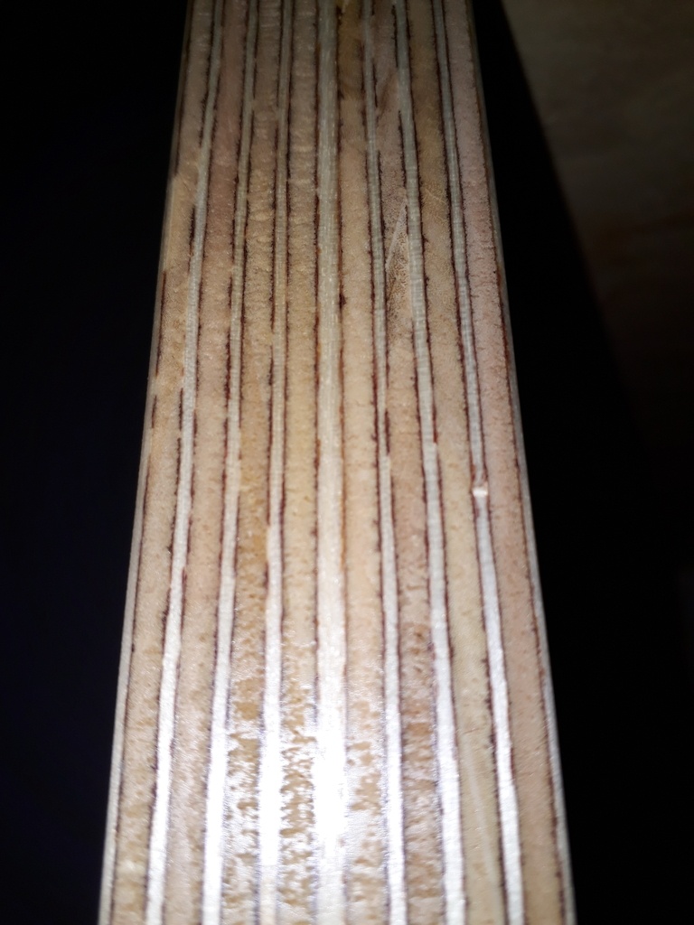

Si tu colles 2 contreplaqués identiques dans le même sens... et bien tu te retrouveras avec un nombre de plis impairs !!! Magique🧚‍♀️
Ton pli central sera juste plus épais que les autres, mais aucune importance, puisqu'il est parfaitement dans l'axe du nouveau panneau.
Ah ben tiens... de retour à l'atelier, et juste un exemple devant moi de collage 2 fois 18. Tu peux verifier le nombre de plis si tu veux ! 😂😉

le collage des cp présentés semble etre collé a la résorcine ' si vous voulez faire un ban et si il va en extérieur il faut coller avec une colle qui résiste a l'eau
