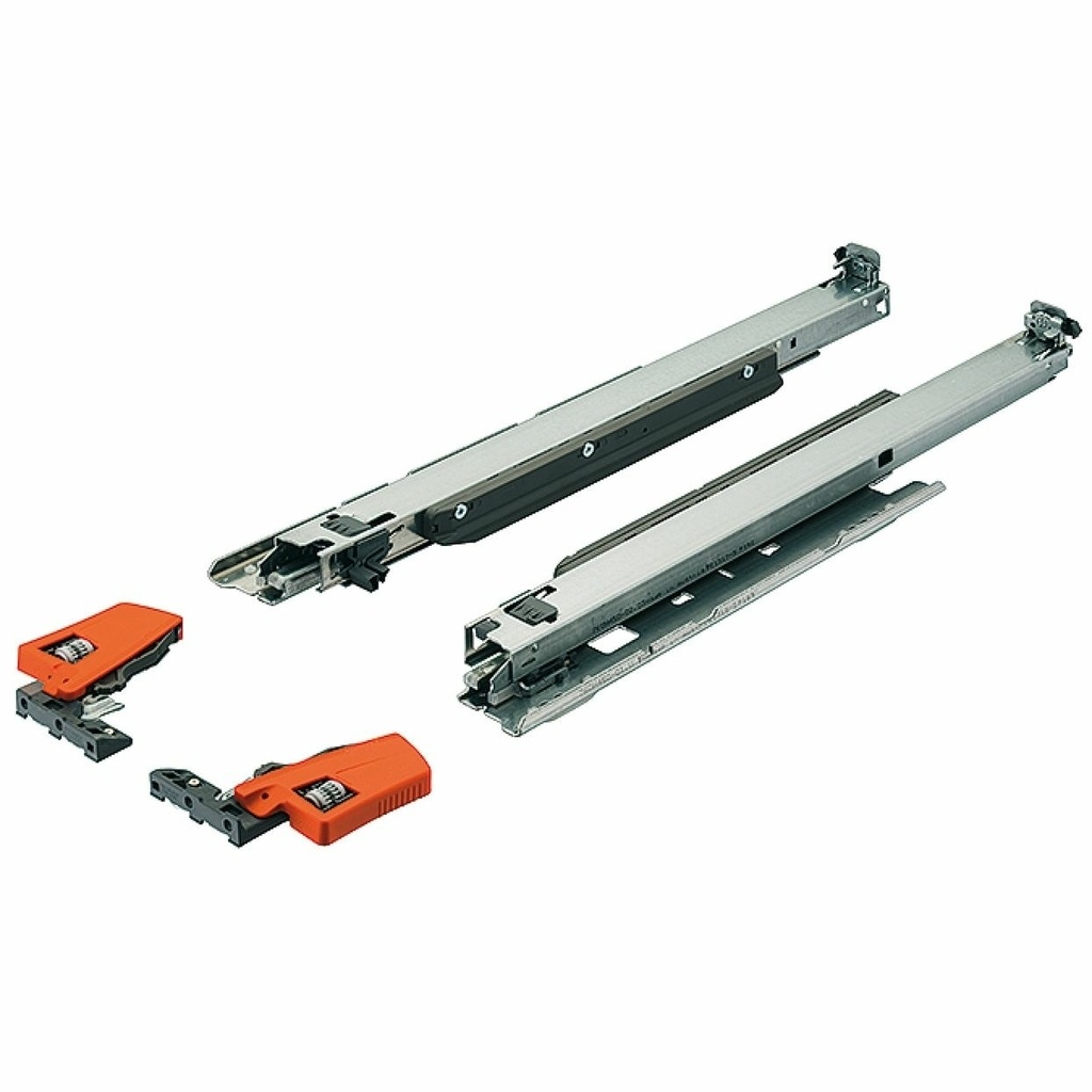

Bonjour à toutes et tous, je suis à la recherche de documentation sur les cotes à respecter lors de la fabrication de mes tiroirs.
Mon quincailler m'a conseillé d'utiliser les coulisses Blum Movento mais sans plus d'explications.
N'aimant pas faire et refaire j'aimerais savoir comment fabriquer ces derniers pour qu'ils s'adaptent aux coulisses.
Dites-moi si j'ai bien compris..
1 - Il faut que le fond du tiroir soit surélevé de l'épaisseur du module?
2 - Je dois créer une ouverture et percer sous le tiroir pour que la charnière aille au bout du tiroir?
3 - Y a t-il d'autres ajustements ou cotes à respecter?

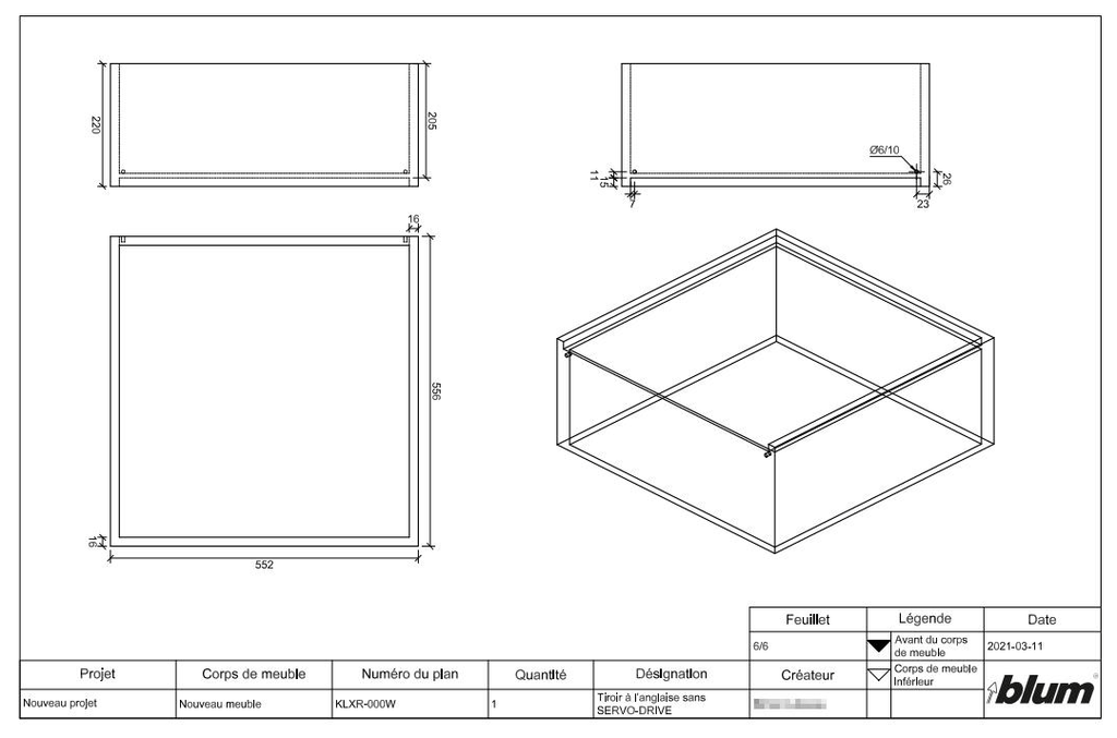

Atelier Michelet
Votre outil est très complet, merci beaucoup!

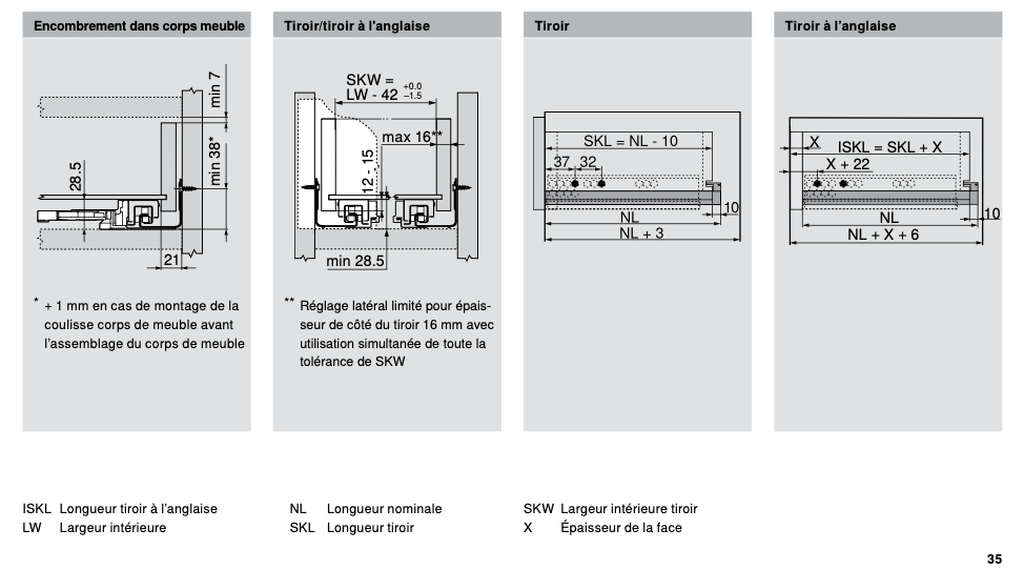

bapto
salut, j'était dans la même galère il y a peu alors j'avais fait des recherche et j'ai trouver des schémas dont j'avais déduit ça :
Épaisseur coté < ou = à 16mm
Épaisseur dos tiroir = 10mm
Hauteur entre coté tiroir et plafond > ou = 7mm
Hauteur entre fond de tiroir et plancher = 28,5 mm
Hauteur haut coulisse et plancher : 40mm
Largeur entre intérieur coté tiroir et coté meuble = 21mm
Largeur intérieur tiroir = largeur intérieur caisson - 42mm
Profondeur intérieur tiroir = profondeur tiroir - 10mm
Profondeur caisson = profondeur tiroir + 3mm
Hauteur entre fond de tiroir par rapport au coté du tiroir = 12 - 15 mm
Longueur coté tiroir = longueur coulisse - 10mm - ep arrière tiroir

bapto Les schémas que vous présentez ici (disponibles dans notre catalogue) concernent la mise en œuvre de tiroirs MOVENTO équipés de la technologie TIP-ON BLUMOTION (assistance mécanique à l'ouverture TIP-ON et de l'amortissement à la fermeture BLUMOTION) avec un montage normal de la coulisse (vissage sur les joues du meuble).
SebD je pense que vous parlez également des mêmes coulisses que bapto avec les n° de pages de notre ancien catalogue.
Si on se réfère à la photo d’illustration de Atelier Michelet, sa recherche concerne des coulisses MOVENTO équipée de la technologie BLUMOTION avec montage sur le fond du meuble (voir photo exemple).
Il devra donc plutôt se référer aux schémas suivants du catalogue : publications.b...talogue/fr/382/
Parmi les infos que vous listez bapto, je tiens à préciser que nous ne recommandons aucune dimension spécifique sur l’épaisseur des dos de tiroirs. D’ailleurs, pour une facilité de mise en œuvre, nos clients utilisent bien souvent la même épaisseur entre le fond et les côtés de tiroirs.
Pour la « Longueur coté tiroir », la formule énoncée dépendra de la construction du tiroir (queue d’aronde, queue droite, tourillonnage…).
En résumé, il ne faut pas oublier que certaines informations techniques peuvent différer selon la technologie de mouvement, le type de tiroirs réalisés (tiroir simple/tiroir à l’anglaise, montage normal de la coulisse ou alors sur fond de tiroir)… il est donc préférable de ne pas faire de généralité et de toujours se référer à notre catalogue.
