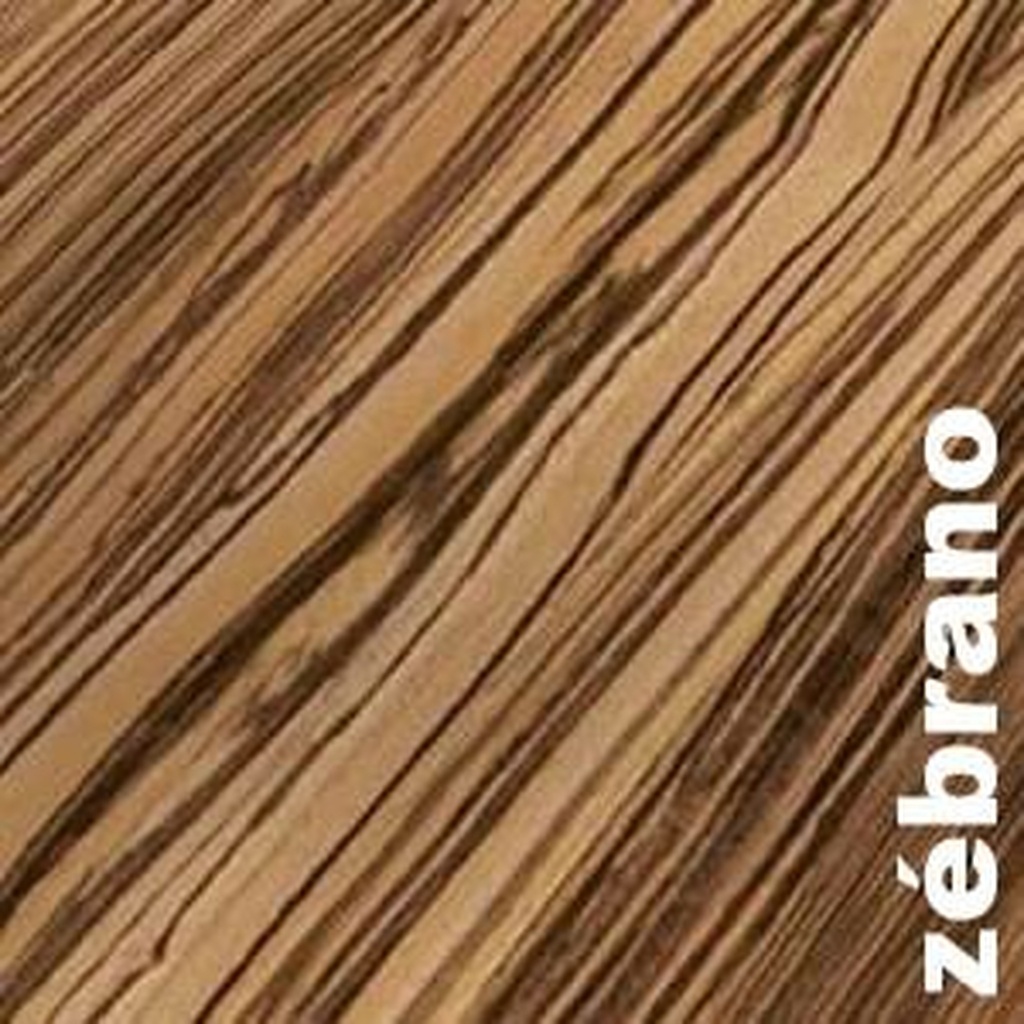

Je vais récupérer quelques planches de zebrano (aussi appelé "bois de fer" apparemment) qui traînait dans une grange.
3 mètres/40cms de développé/54mm

Le bois de fer c'est plutôt le gaïac. Le Zebrano s'appelle aussi zingana, voilà sa fiche:
tropix.cirad.f...que/ZINGANA.pdf
Il n'y a donc pas de risque particulier de désaffutage des outils

Le désaffutage des outils est assez sévère mais pas plus qu'avec d'autres bois particulièrement durs après (l'iroko ou l'aformosia te flingueront tes lames tout autant).
Lors du débit en massif les pièces ont tendance à bouger beaucoup lors du relâchement des tensions internes et les différences de densité dans le fil (entre les parties noires et blanches-beiges) est vraiment important, source de pas mal d'éclatements, à la raboteuse mieux vaut faire des passes de moins d'1mm par exemple. Attention de plus au contre-fil lui-aussi important. En général le débit du massif révèle pas mal de surprises, bonnes ou mauvaises (là ou je bosse on a rigolé moyen pour sortir des 25x12mm de 1 mètre, encore moins quand il fallu les passer à la toupie).
En placage, les feuilles les plus fines (0,6mm) ont tendance à gondoler sévère, celle plus épaisses (2-3mm) sont stables pour peu qu'on les stocke à plat et dans de bonnes conditions.
Le rendu est souvent époustouflant, après tout est question de goût et de budget pour savoir comment l'utiliser et où.
