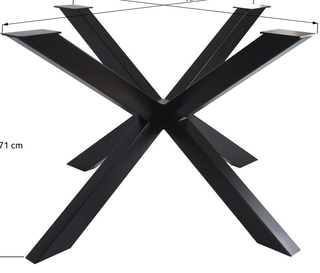

bonjour c est quoi le style mikado? un petit dessin serait utile
le candide de service
StephaneC
C'est un pied de ce style
Le Riflard et la Varlope
C'est pas du mikado ni un plateau circulaire mais ça te donnera une idée de comment fixer le piétement et barrage

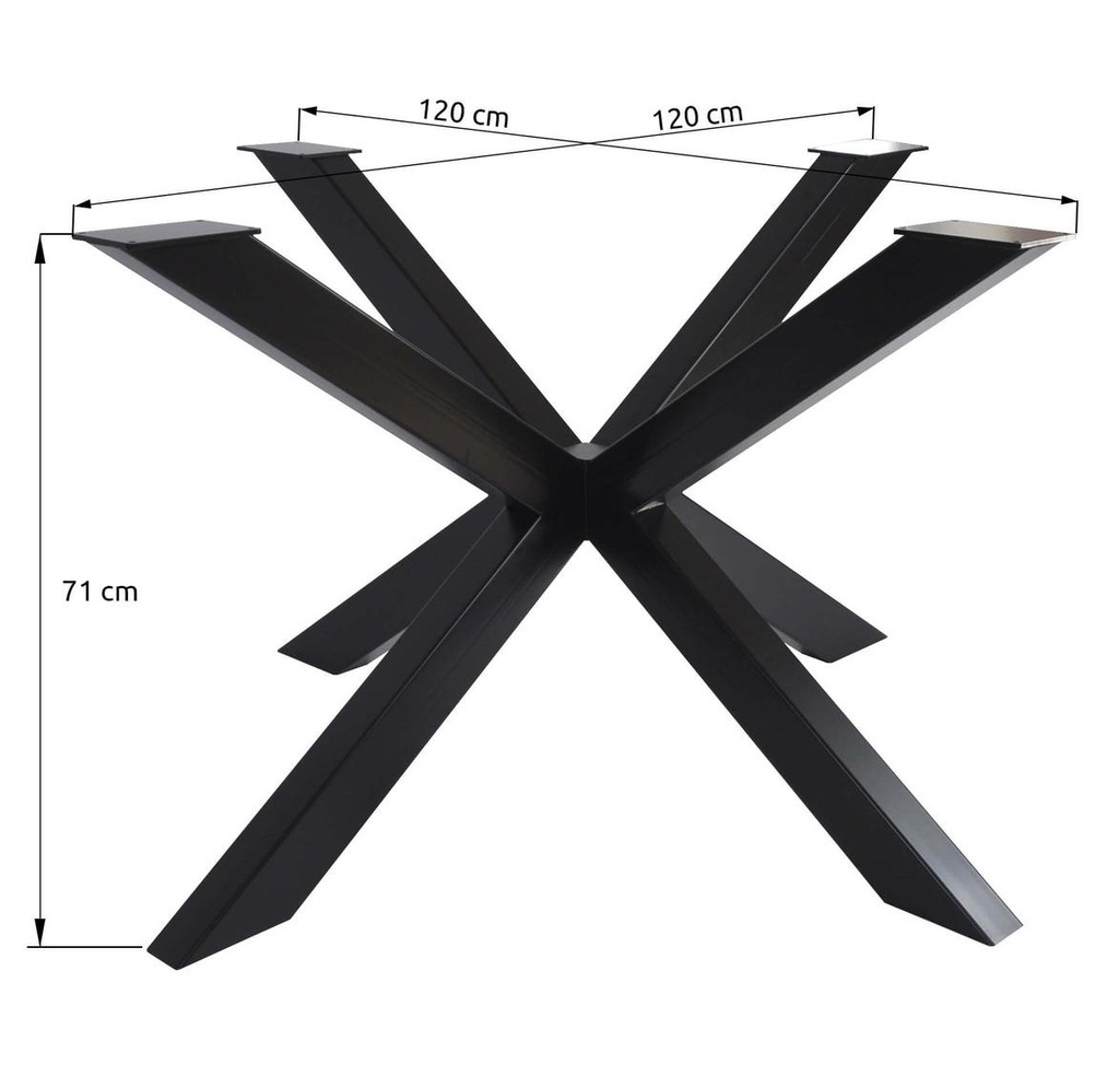

StephaneC
Merci pour votre réponse,
je joins une photo du pied avec ses dimensions.
C'est effectivement ce que j'avais calculé pour la variation dimensionnelle du plateau, d'ou mon inquiétude sur des renforts en dessous (où les placer, et sur quelle longueur vu que le plateau est rond).
De même, comment gérer cette variation de dimension avec le pied qui crée une contrainte, des trous de fixation oblongs seront-ils suffisant ?
Merci par avance.
bonjour le polygone de sustentation est un carré de 85 cm par85 ce qui n est pas suffisant ,mette un carré de 110 par 110
faire souder un plat sur deux cotés opposés du carré
fixer le plateau par deux vis au milieu de ces plats et mettre des taquets pour que le plateau puisse bouger
et faire un barrage au milieu du plateau avec un u ou une cornière avec un trou cylindrique au milieu et des trous oblongs de chaque coté pour que votre plateau puisse bouger
c'est la méthode la plus simple que j ai imaginé mais on peut aussi trouver d autre solution plus compliqué
j espere avoir répondu a vos questions
