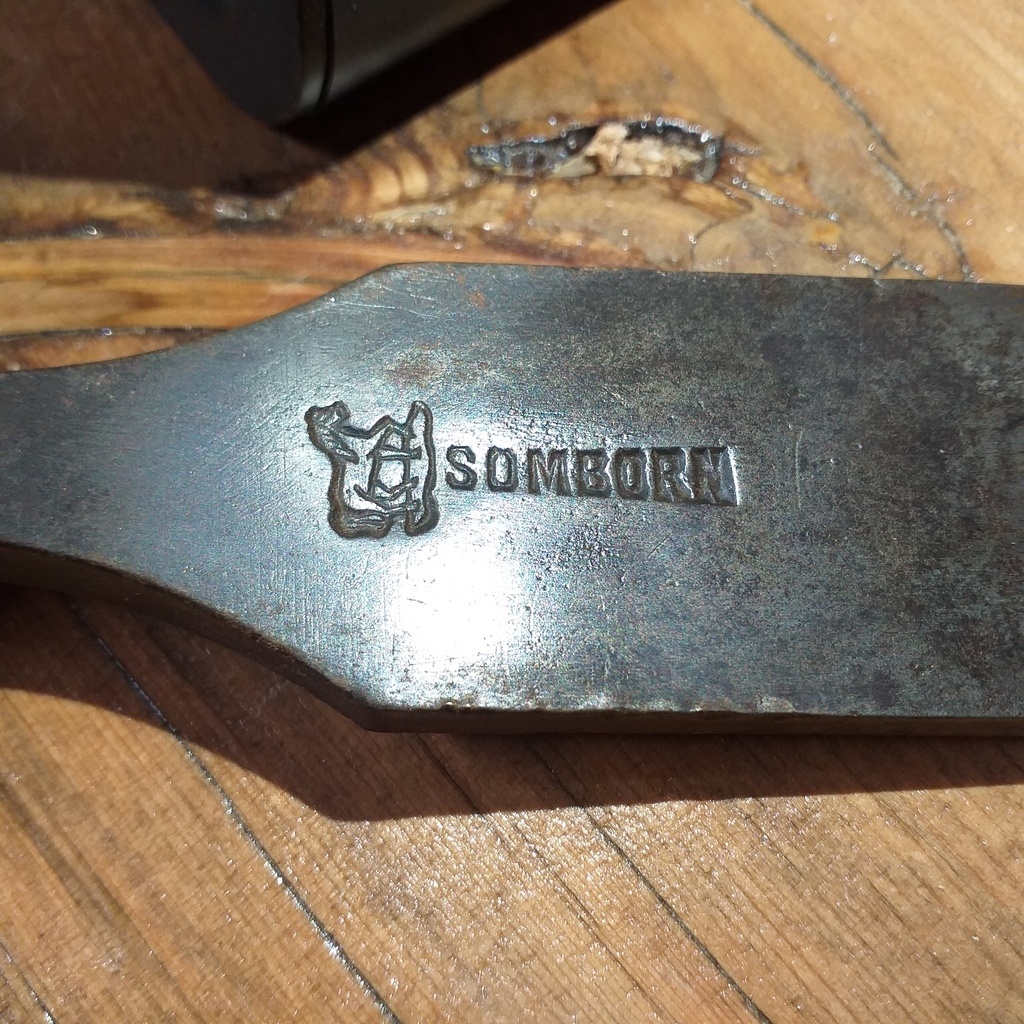

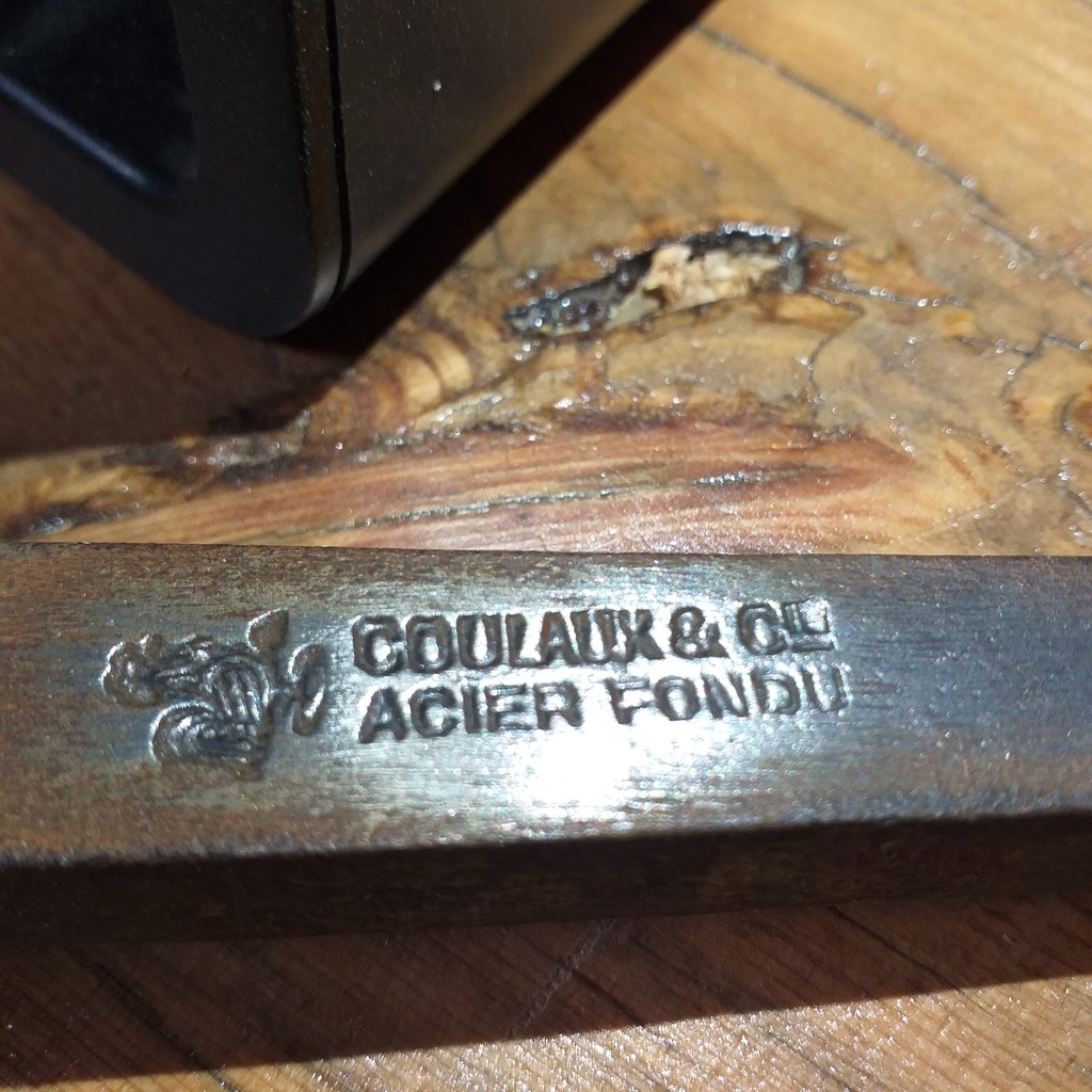

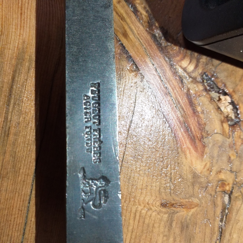

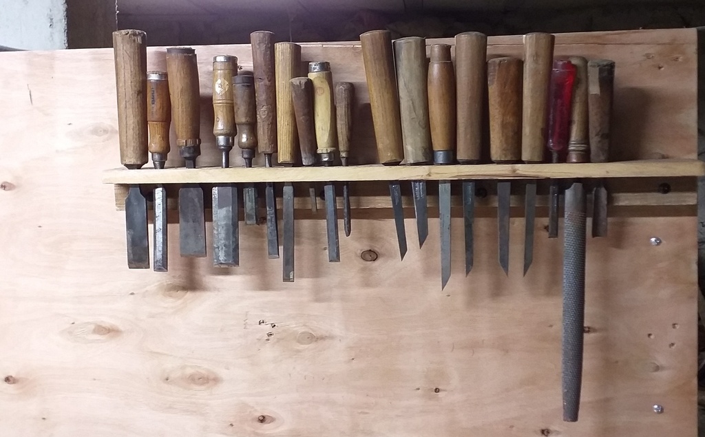

Voici les ciseaux à bois et bédane que j'ai pu trouver dans l'ancienne atelier de mon grand-père menuisier ,

Je pense avoir de petit bijoux que l'on ne retrouvera plus maintenant ....

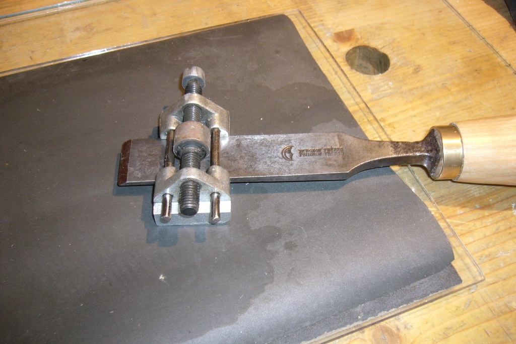

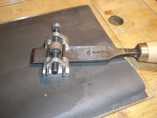

j'affute mes Couleaux et mes vieux Peugeot en utilisant la technique de la plaque de verre ,du papier carrosserie (800-1000-1500) et un guide .
