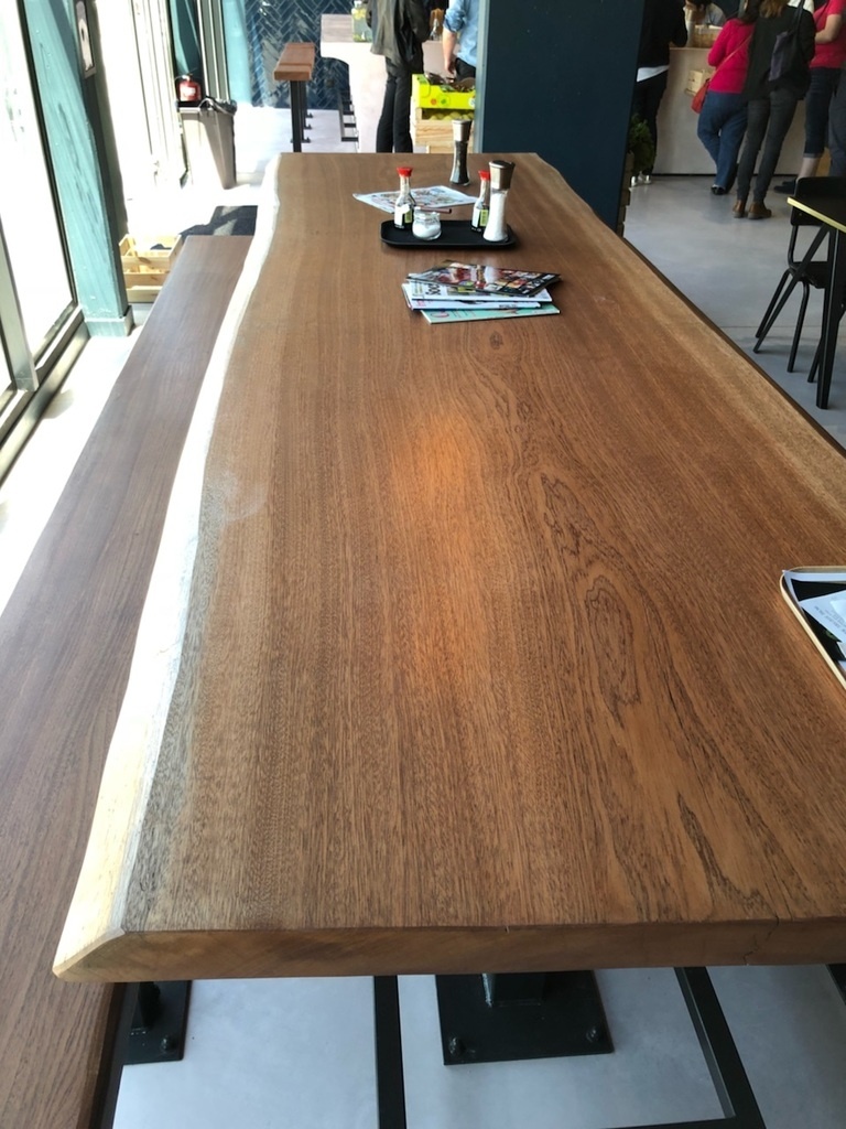

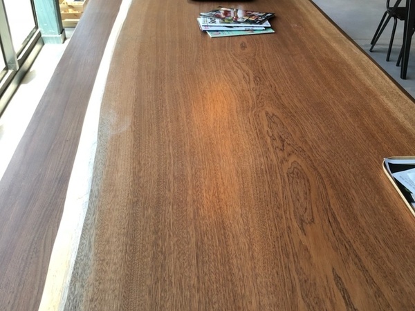

Bonjour à tous auriez vous une idée de l'essence dont il s'agit ?
Merci d'avance
boutdebois72
peut être du sapelli ou encore du sipo, mais il manque l'odeur du bois et ça ne passe pas encore par mail...
je ne fais pas la différence d' odeur entre le sapelli et le sipo j' analyse la coupe du bois en bout lorsque j ai un doute , mais cinquante ans de travail avec le sipo me suffise lorsque je voie le bois en realite pour faire la différence entre le niangon , le sipo, le cosipo, le sapelli, l acajou , etc
bonjour le bois ne me semble pas assez gras pour être du niangon peu être du sipo, la bille devait Etre d' un diamètre important et curieusement on ne l'a pas coupé en petit lés en inversant le sens des cernes pour plus de stabilité comme quoi il n'y a pas de réponses toutes faites pour la confection d' un dessus de table mais c'est l analyse des plateaux de bois qui détermine la solution la mieux adaptée a la conception de l'ouvrage
suite les alaises en bout ne sont pas toujours obligatoire la preuve
+1 Sipo probable !

Je dirais Sipo,

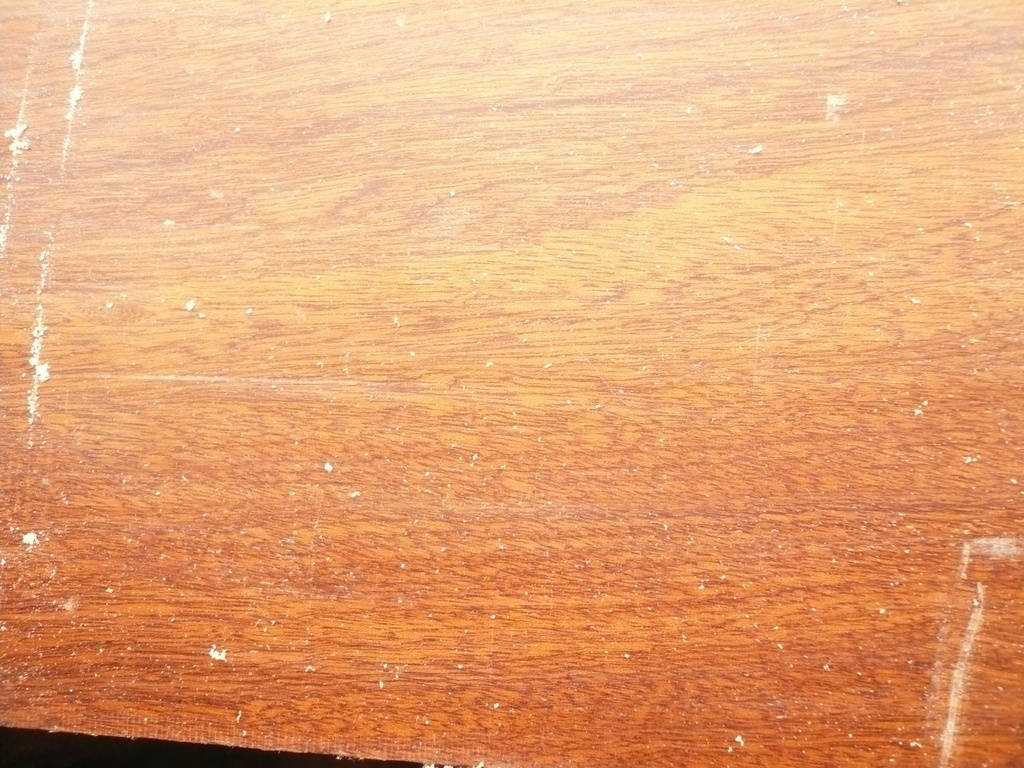

J'ajoute une photo , en gros plan ,de sipo recouvert de vernis raclé sommairement et qui a 40 ans de grenier !

Bonjour , je dirais du niangon.
bonjour le banc est en noyer je suppose
