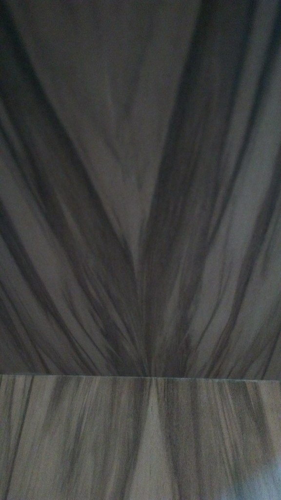

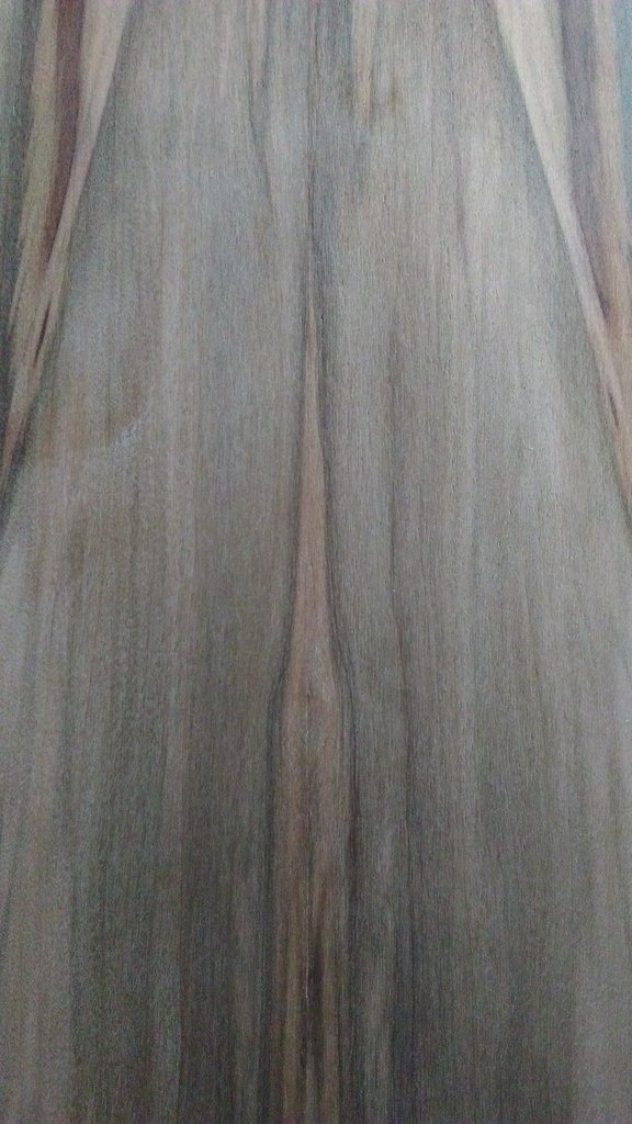

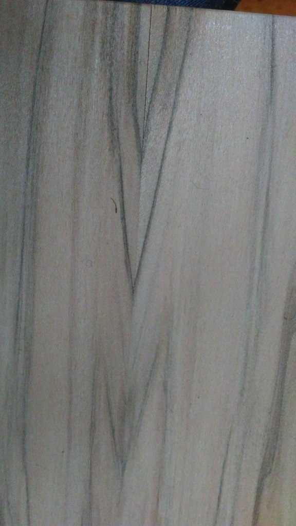

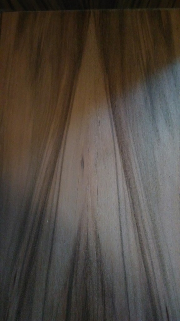

Moi j'ai essayé le blue, mais un normal, qui m'a arraché les fibres. Donc j'ai essayé le vulgaire scotch transparent, si si 😂 , il m'arrache beaucoup moins les fibres, pas du tout en fait si je fait attention. Je sais que ce n'est pas orthodoxe comme technique mais ce scotch n'existait pas dans le temps, qui sait, peut être l'auraient ils utilisé....
Après, comme le montres ces photos, le résultat n'est pas probant. Même si j'estime que c'est un problème de placement et de découpe pour les plus grosses erreurs.
Il faudra que j'essaye le blue ou le tessa sur du noyer aussi. Avec du ruban de masquage de base, ça arrachait beaucoup les fibres aussi.

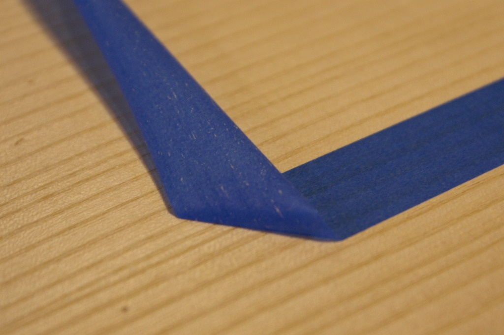

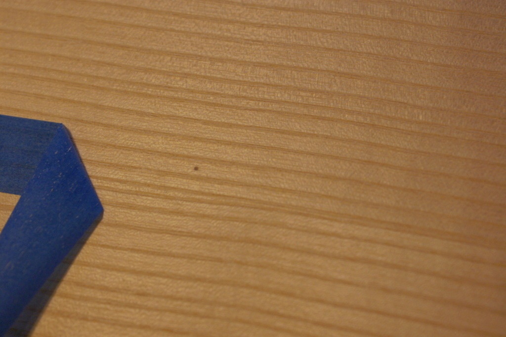

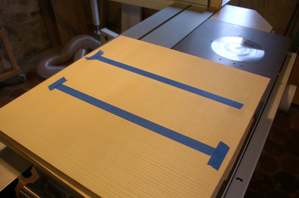

Je dois dire qu'en même temps que je vous pose la question, j'ai testé un modèle de ruban de masquage que je n'avais pas encore essayé : Le Blue de 3M pour surfaces délicates.
Le bilan est que ça semble me donner de très bons résultats :
  • Application rapide (encollé et se déchire à la main).
  • Retrait rapide aussi, il se décolle facilement avec une amorce à l'ongle sans se déchirer. Et sans arracher des fibres de mon placage (ici de frêne 15/10 ème).
  • Il est fin : donc pas de trace du ruban à cause de la pression. Pression que que je n'ai pas exagérée non plus.
Les tâches blanches visibles sur la bande retirée de la seconde photo sont des petites goutes de remontée de la colle du placage. J'ai utilisé une colle vinylique à prise lente.
Sur les conseils d'etiennedesthuilliers, je vais quand même faire un essais de finition pour voir s'il ne laisse pas de colle. Mais au touché, ça ne donne pas cette impression.
