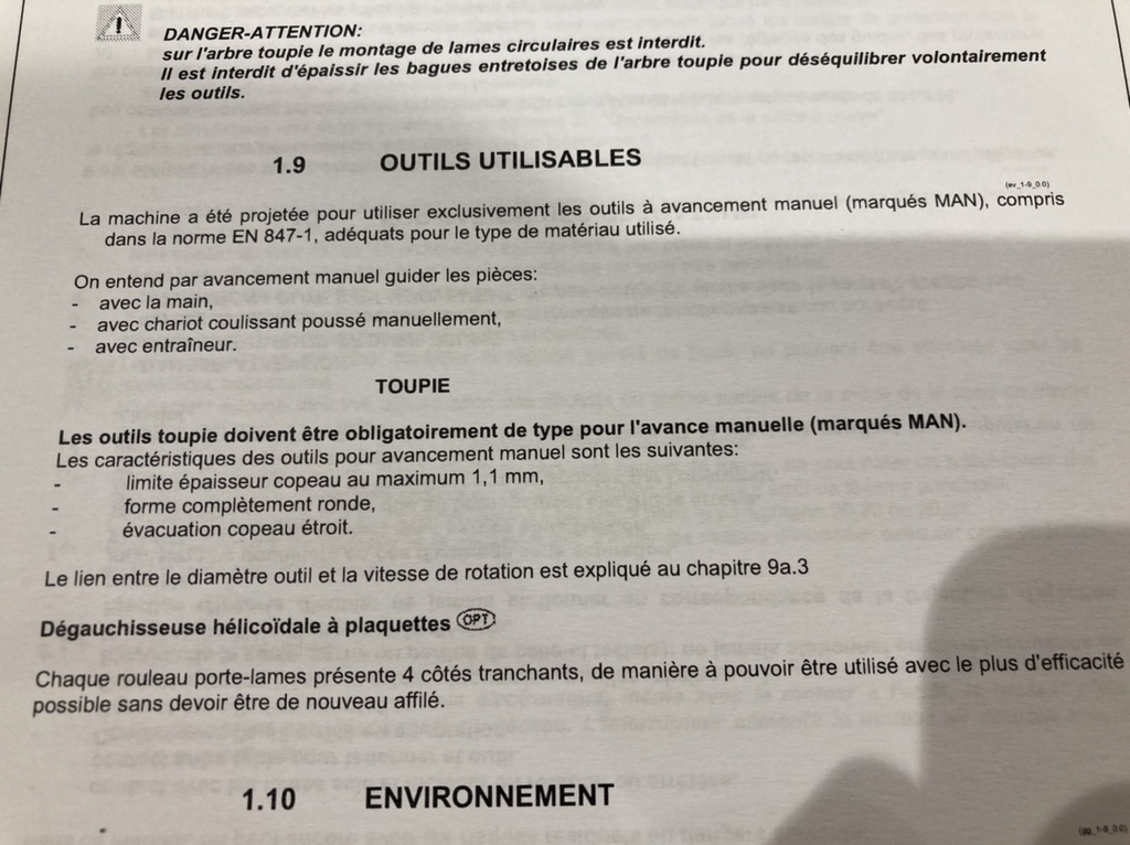

Eric25
Je pense que le pb avec le mec c’est qu’il permet de faire de grosses passent même si tu le veux pas! un accident quoi...
Ceci dit le MAN n’empêche pas les rejets, il en limite le risque..
Sur la notice de mon combiné SCM CU300C il est spécifié que l’entraîneur n’est pas un entraînement mécanique...
