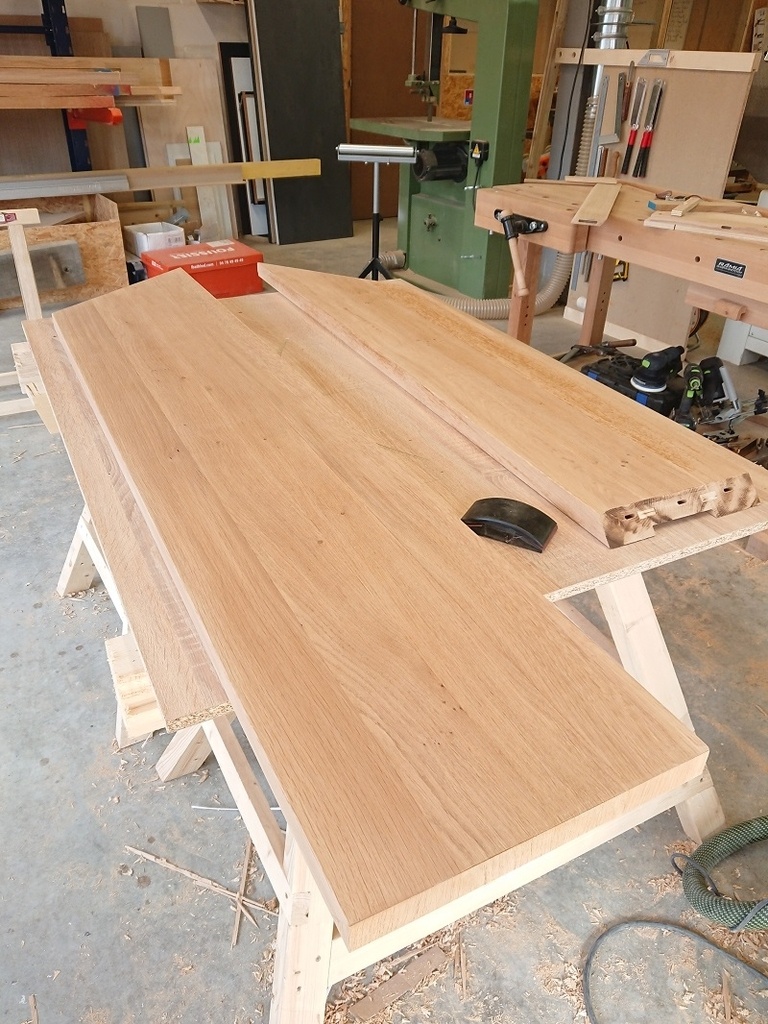

Bonjour à tous.

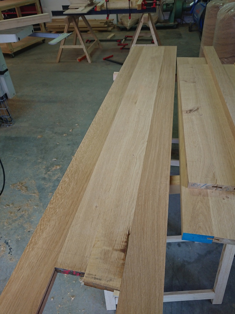

J'ai réalisé un plateau composé de 4 lames mais pour de sombres histoires d'épaisseur, je n'ai pas pu prendre tous mes bois dans la même bille. Résultat j'ai un plateau racing avec une belle bande blanche au milieu. Malheureusement ce n'est pas du tout l'effet recherché.
Avez-vous une combine pour uniformiser au mieux ce genre de situation?
Nota : la terminaison finale de ce plateau sera un verni G30 légèrement plus sombre que les deux lames foncées.

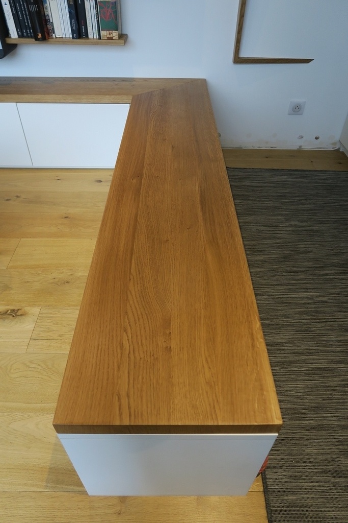

glaude Kentaro, comme je vous l'avais dit, j'ai racheté du bois et j'ai quand même tenté le coup du rattrapage avec de la teinte. En l'occurrence, j'ai utilisé du brou de noix et après quelques essais de dilution, le résultat fut suffisamment bon pour ce projet.
J'ai opté pour le brou car la teinte à l'alcool faisait trop ressortir le grain du chêne.
La photo est prise avant verni et je n'ai eu aucun mauvaise surprise après finition.

ravi que tu sois parvenu à un résultat satisfaisant il nous reste plus qu'à contempler le résultat final
David Marmilloud On peut voir une photo une fois vernis ? et dans 6 mois ?
Comme le dit l'Etienne, tout va se jouer avec le temps.
David Marmilloud
Bonjour Kentaro, Je suis retourné faire des photso sur place, j'en ai profité pour en faire une du plateau en question. J'aurais l'occasion d'y retourner dans quelques mois. affaire à suivre
