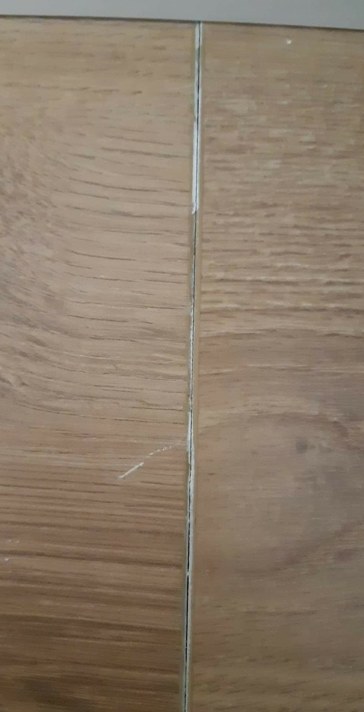

J'ai remarqué qu' un petit morceau de mon parquet flottant stratifié menaçait de se decoller. Du moins la couche du décor.
J' ai pensé recoller avec une colle à bois et mettre une couche du vernis après séchage pour protéger mais je n' y connais rien.
Est ce une bonne idee? Si oui, quelle colle me conseillez vous ? Et comment l'appliquer sans trop soulever la pellicule de bois et risquer de la casser?

S'il s'agit bien d'un parquet stratifié, un vernis n'apportera rien car n'y adherera pas.
Si la fente est relativement nette, tenter d'y faire pénétrer de la colle type superglue au moyen d'un placage taillé très fin, puis y mettre un poids sur une cale délimitée à la zone à recoller, à près avoir nettoyé les éventuels surplus de colle. Protéger la cale avec un scotch, pour ne pas qu'elle y adhère.

Merci Yvon Rolland ! Je vais essayer la superflue. Vous êtes 2 à vous tourner vers ce type de colle. Je suis une bricoleuse du dimanche 😂 et c'est peut-être une question bête mais qu'est ce qu un placage taillé fin?
Xxxazerty
Un "placage taillé très fin"... c'est un truc de professionnel de la semaine ! 😜
Bon, sans rire, c'est une lamelle de bois très fin que j'utiliserais pour cette réparation.
L'idée est en fait de se faire une sorte de petite spatule, très fine, et qui permet de faire rentrer la colle dans la fente, sans l'ouvrir plus que de besoin, et éviter ainsi d'aggraver le problème.
A défaut de placage, tu peux faire aussi bien avec un bout de plastique fin, coupé dans une emballage coque, une barquette alimentaire ou bouteille d'eau. Tu déposes une goutte de "superglue" sur un papier, puis avec ta petite spatule, tu en prends de petites quantités pour en glisser progressivement dans la fente. Ça évite ainsi d'en mettre partout !

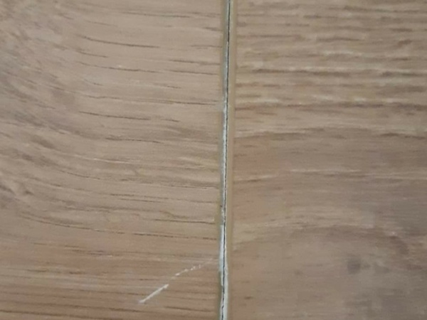

Question bien délicate, s'agit-il de vrai bois ou de stratifié?
Le décollage a lieu en extrémité de lame et je suppose qu'il y a de la saleté d'incrustée.
J'ai peur que les efforts soient vains mais personnellement j'essaierai après un nettoyage par aspiration, grattage de mettre de la colle cyanoacrylate (super glue ou autre marque).
C'est une colle bien liquide qui pénètre bien les endroits difficiles d'accès.
C'est pas gagné d'avance, mais mon choix se porte sur la fluidité de la colle par rapport à d'autres.

colle cyano acrylate mais pas n 'importe laquelle car il y a le support et le stratifié , je ne connais pas le support pour donner un avis
Laytice
Merci de votre réponse. J' envoie des photos si ça peut aider.
