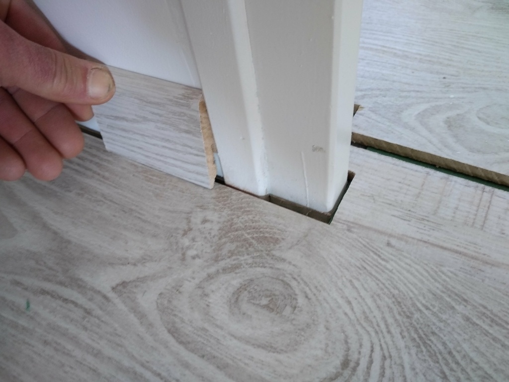

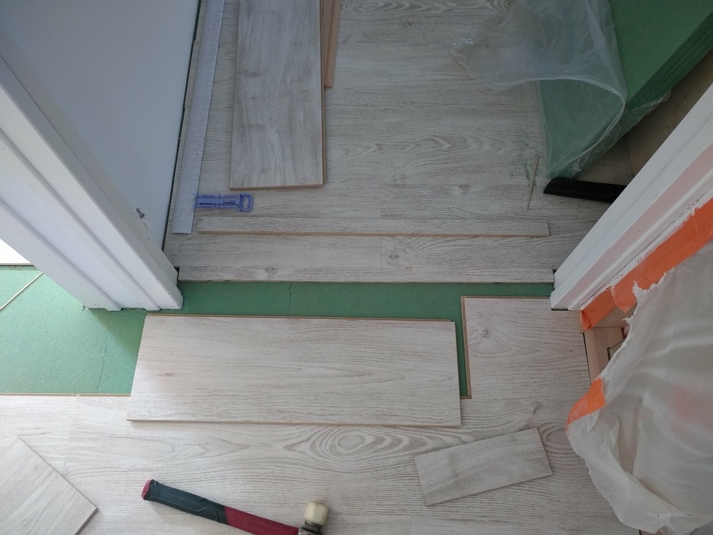

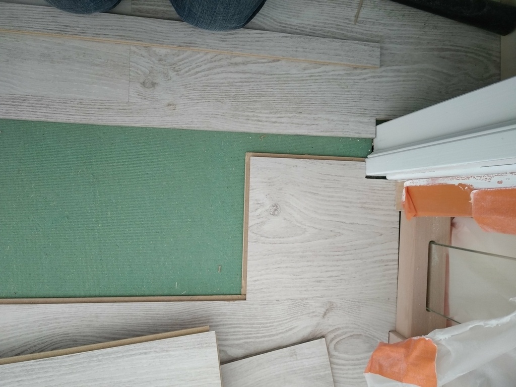

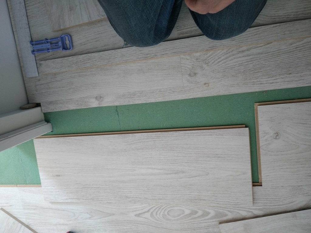

Petite question sur les passages de porte et plinthe pour la pose de parquet flottant.
Comment procédez vous pour les passages de porte au niveau des chambranles.

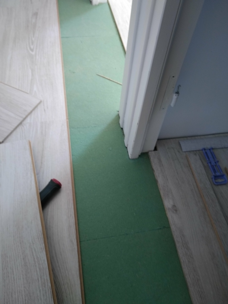

J'ai bien compris que le mieux était de couper le bas des montants pour y glisser les lames mais je n'arrive pas à comprendre comment on peut encastrer les lames alors qu'elles sont bloquées dans une direction opposée à l'angle nécessaire pour l'encastrement.
Encore plus quand j'ai deux portes côté a côte.
2 ème question: comment vous feriez pour les plinthes à ces endroits là.
Je pense coupez la moulure et y faire passer la plinthe mais dans tous les cas la finition ne va pas être top.
(Je précise que sur les photos je n'ai pas encore coupé le bas des montants, je teste avec des chutes avant)

tu découpe l'huisserie au ras de ton parquet (en hauteur) à la scie à araser ou à l'outil oscillant sur un bon cm de profond, comme ça, ta lame de parquet passe en dessous et tu as une finition propre...
Par contre, pour enfiler la lame, bon courage, c'est la merde (enfin, je n'ai pas de "truc" pour ça... Je n'ai pas fait beaucoup de chantiers de parquet flottant)

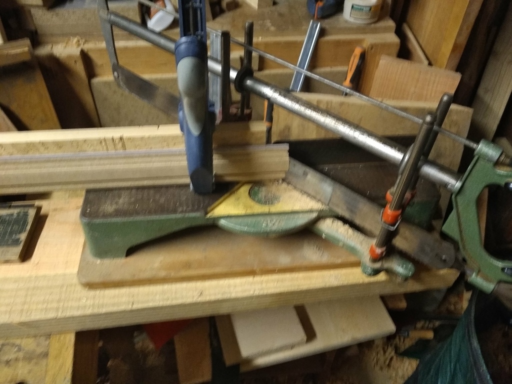

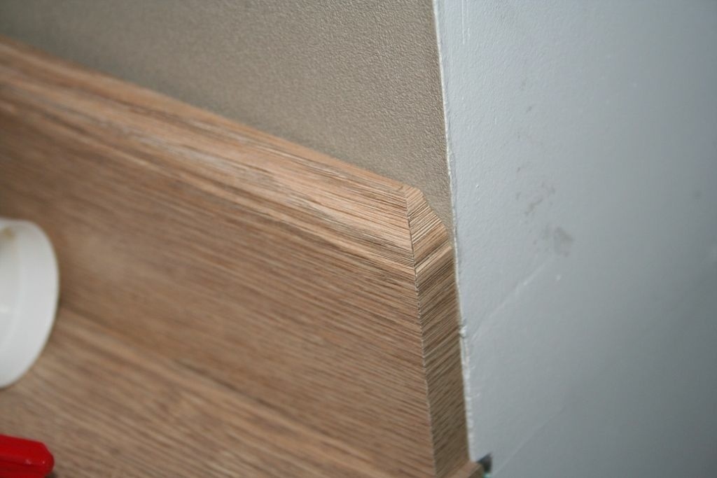

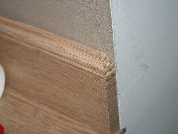

Et pour la plinthe, pour finir, tu fais une coupe d'onglet et tu colles un petit bout pour fermer ton onglet

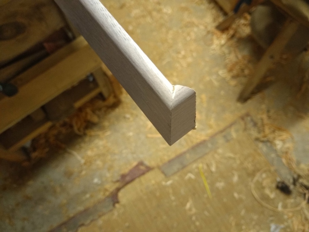

Merci Niouniou ! Top comme soluce ! Bon, histoire de faire simple avec des nœuds au cerveau, la plinthe est biaise ! Donc grosse réflexion sur le sens de coupe !
Donc demain grosse journée plinthe !!!!!
Mais ça va le faire !
Pour le glissement de lame sous le chambranle, ben il y a certains endroits où je suis marron (je me suis bloqué) donc ce sera silicone valley et d'autres endroit où c'est jouable.

Super, mais perso, je fais ma coupe pour ne pas avoir à affleurer après et tout faire sur chantier sans attendre que la colle prenne et pas remettre et défaire la plinthe 50 fois... Mais bon, dans ton cas, si la plinthe est biaise, je comprends ton cheminement...
Ce que j'ai fais chez moi (mais pas sûr que ce soit köcher) : j'ai fais sauter au ciseau une partie des rainures pour pouvoir glisser ma lame sous le montant, et j'ai collé la rainure à la PU. C'est en place depuis 3 ans et ça ne bouge pas (première lame d'un couloir qui dessert toute la maison, donc il a vu des pieds...)
Pour la plinthe, je me suis amusé à découper chaque bout apparent avec un onglet, puis j'ai fais de tout petit morceaux avec l'onglet complémentaire et de largeur égale à l'épaisseur d'une plinthe, collés là encore à la PU et renforcés par des agraffes à l'arrière. Ensuite moulure découpée et plinthe qui vient à ras de la porte. Le plus galère c'est de découper le stratifié en onglet sans éclat (moi j'ai triché, les plinthes n'étaient pas en stratifié mais avec un film cartonné à peindre)
OK pour les deux techniques.
Pour ce qui est de la plinthe, j'ai eu de meilleures résultats en récupérant la feuille de decort sur une chute (coupe fine dans la longueur) et en la collant au bout. Ensuite, découpe de ce qui dépasse au ciseau à bois.

Concernant la première question, effectivement je couperai le cadre de porte (avec une fein qui repose sur une chute de parquet) et glisserai ma lame de parquet dessous.
Peut-être serait-ce plus facile de prévoir un raccord de lame à l'axe de la cloison ?

Merci QuentinD !C'est l'idée de ce que je veux faire mais le problème que j'ai c'est de les glisser dessous tout en gardant l'angle nécessaire pour clipser les lames entre elles.
La solution de cocoM me parait la plus jouable.
