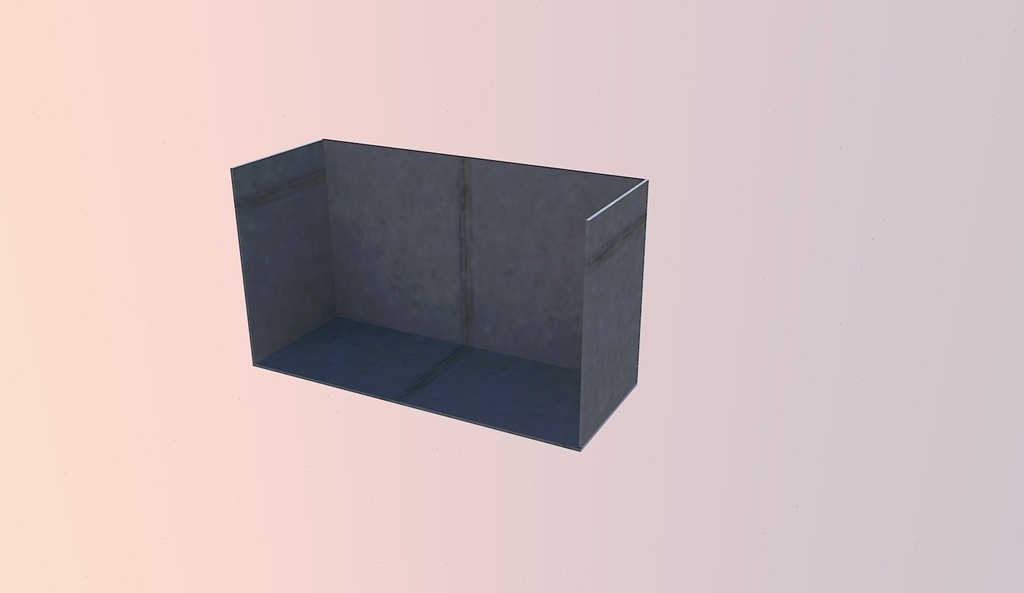

Je souhaite couper de façon rectiligne des plaques de métal de 3 ou 5mm.
J'ai vu qu'il existe des scies circulaires à métaux : par exemple
Mais est ce que avec une scie circulaire 'normale' de boiseux avec une lame spéciale métal ça pourrait le faire?
Info 1 : je ne tiens pas à le faire à la disqueuse, j'ai besoin d'une coupe propre et droite.
Info 2 : je compte aussi faire des rainures de 1/2 épaisseur pour plier les plaques
Info 3 : Pour les curieux, c'est pour faire des bacs à range buche intégré dans une bibliothèque

  • On ne voit pas les dimensions de ton bac métal. Mais comme il s'agit d'un range bûches, j'imagine qu'il est représenté dans sa position réelle, et que sa profondeur doit être d'approximativement 500mm x une hauteur de 800 à 1000 x environ 1500 de large. Je ne dois pas être trop loin de la vérité.
  • Il s'agit dune réalisation pour un client, ou pour toi ?
  • Est-ce vraiment nécessaire que ce soit un "bac", si c'est intégré à une bibliothèque ? (Sauf à vouloir l'enlever, il serait possible d'habiller l'intérieur de la niche range bûches, par 4 tôles percées et vissées à la structure du meuble).
Il est possible de réaliser cet ensemble découpé dans une seule plaque de tôle, y compris de réaliser des amorces de pliage, le tout à la disqueuse. Il faudrait alors tracer le dos avec des rainures de pliage de chaque bout pour les cotés, et une autre sur la longueur pour le fond. Mais tes dimensions sont tout de même importantes, pour le faire proprement.
Il faudrait pour cela y fixer une règle en bois, qu'on vient suivre avec le disque pour "tracer" ou amorcer le trait. Puis on finalise la découpe ou la rainure sans le guide. Maintenant, il faut dresser ou changer le guide après une ou deux coupes, car il est souvent "bouffé" par le disque.
Une fois plié, il te resterait les jonctions entre les cotés et le fond à souder.
Au final, c'est faisable, mais ça reste aléatoire, au moins pour les pliages, de réaliser une rainure de profondeur régulière, qui permette un beau pliage. D'autant plus que tes longueurs sont importantes. Soit les rainures ne sont pas assez profondes et ça plie mal, soit à l'inverse c'est trop profond et ça casse ! Au final, tu auras un résultat qui peut-être te satisferas toi (en plus, tu n'iras pas te plaindre au fabricant !😯😂 ), mais qui fera peut-être un peu bricolo si c'est pour un client.

Merci Yvon Rolland pour cette réponse complète. La taille est en effet pas précisée, c'est plus petit : 800 de large, 500 haut, 300 profondeur environ, et deux à faire pareil. mais ça doit tout de même ressembler à quelque chose de droit!!
C'est pour un client donc je veux que ce soit top. Jusqu'à maintenant je n'ai que rarement travailler le métal : la dernière soudure que j'ai faite sur un tracteur s'est cassé en 2min (bon c'était de la tole un peu trop rouillée) Mais je suis optimiste et souhaite rajouter une corde à mon arc.
J'ai pas encore trouvé de pro pour me faire le pliage : autour de moi, soit des boites qui bosses pour l'industrie, soit des artisans d'art qui font de la surqualité pour ce projet...
