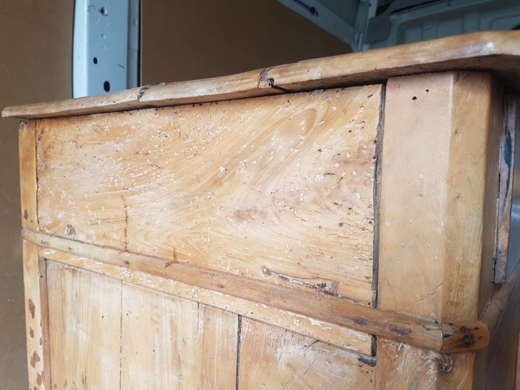

Rénovation meuble ancien ... quelle essence ?

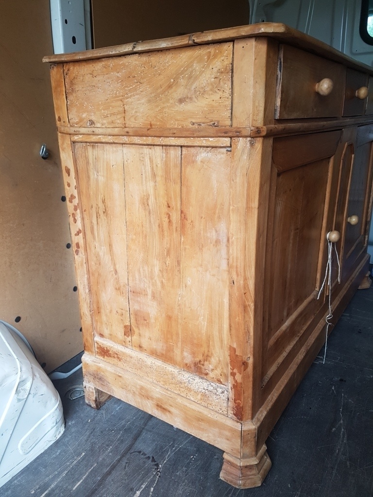

Bonjour à toutes et à tous !
Un client me sollicite pour rénover et remplacer certaine partie de ce meuble.
Je n'ai cependant aucune certitude quant à l'essence de bois de ce dernier.
Pourriez-vous me donner votre avis s'il vous plaît ?
C'est un peu une première pour moi dans la rénovation de meuble.
Aussi pourriez vous dire ce que vous pensez de ce projet.
Merci d'avance les amis !!!

Bonjour hervé
très souvent ces meubles étaient fait en noyer avec de temps à autre des panneaux en loupe d'orme ou en ronce de noyer.
A l'époque louis Philippe c'est le début de la conception des meubles industriels on en retrouve beaucoup de même facture.
Je pense à du Noyer il a tendance à s'éclaircir avec le temps.

Lepetitlorrain
Peut être du merisier ou du cerisier

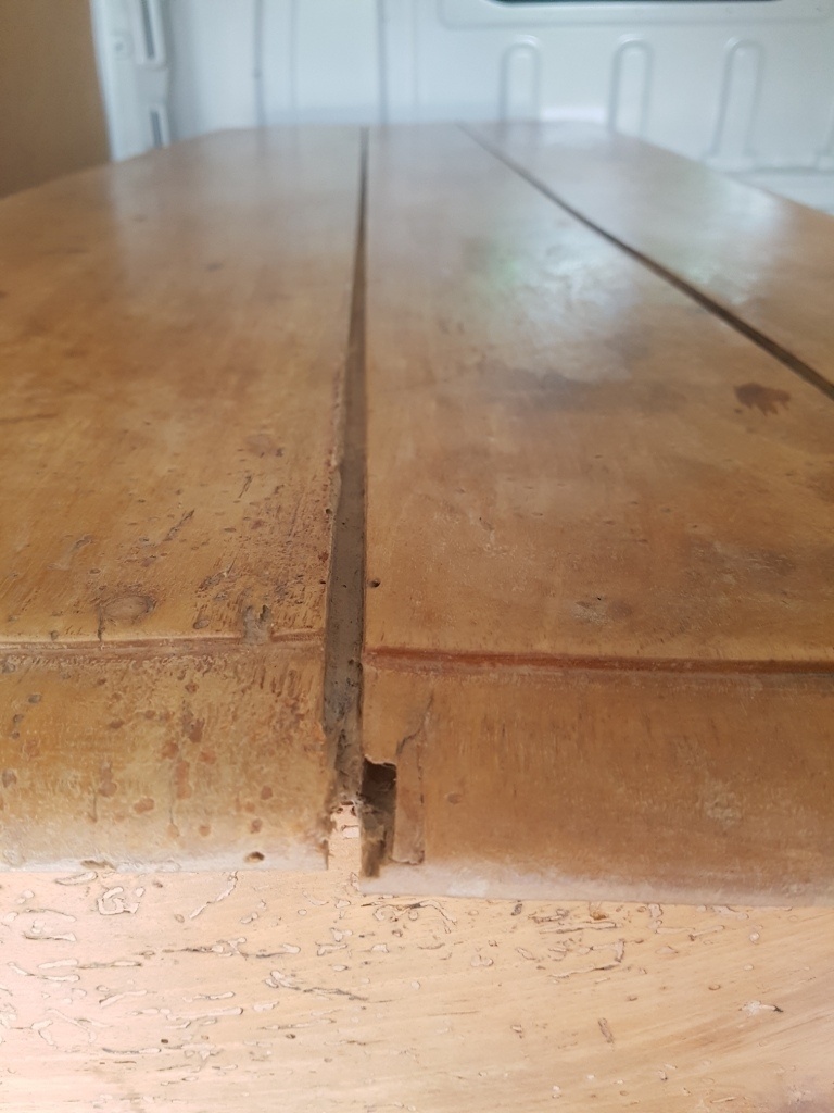

Je confirme... J ai eu à rénover le même genre de meuble avec les mêmes usures.... Plus tu crois que c'est fini plus tu t aperçoit que tu viens de commencer...: Un panneau que tu pensait pouvoir récupérer s avéré tellement vermoulu que les serre joint l écrasent... Donc tu change... A l époque les porte étaient à pivot droit ou coudés ils ont peut être été remplacé par des charnières... A remplacer et boucher les trous des charnières... Etc....
Bonsoir

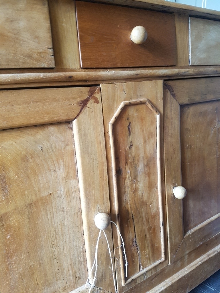

De mon coté je pense à du merisier ou cerisier et pour les plinthes à du noyer. Effectivement l'analyse n'est pas toujours simple sur photos , c'est le veinage qui me donne cette idée.
Sinon je ne sais pas comment tu vas facturer ce travail car il est énorme, il dépasse de loin la valeur marchande du buffet. Tout est à reprendre tu risques de tomber sur des pièces à refaire. Le challenge est beau mais sur un plan commercial je doute.
bon courage

Je n'ai aucune idée de comment m'y prendre.
C'est une première pour moi et je pense raisonnablement refuser un tel projet car comme tu dis je ne sais pas si il a un intérêt commercial et mon inexpérience risque d'aggraver mon cas.
Mais le challenge me plaisait vraiment.

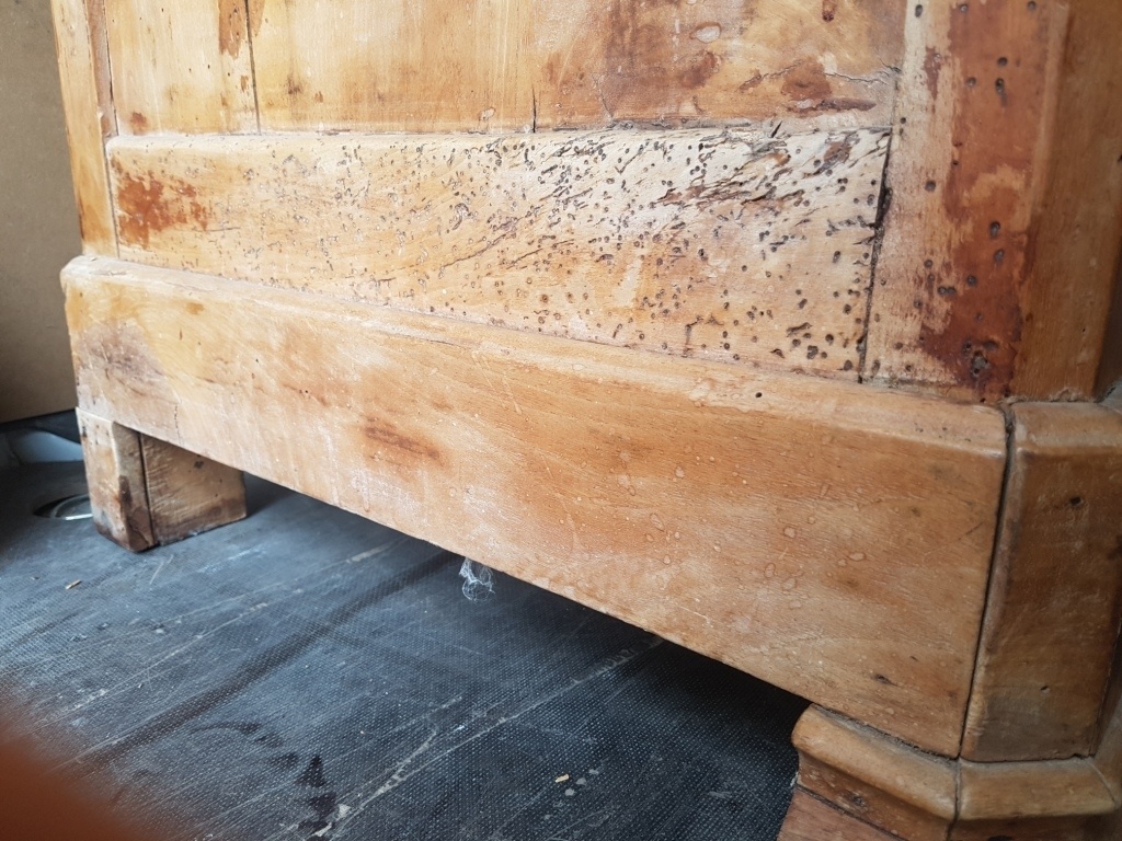

Regardes bien ce buffet bas sous tous les angles et sonde le ( au son) à mon avis il doit sonner creux au vu de l'infestation, et renverse le sur le dos pour voir le dessous ,si ce meuble à une valeur affective pour ta cliente , vas y .Sinon au vu du boulot et du peux de valeur de l'objet ?tu peux avoir des surprises et vite perdre de l'argent.
Point positif, il n'est pas en placage.
Quand au bois et vu la passion des insectes, j'opte pour du poirier et possiblement du noyer également, mais le vernis décoloré fausse un peu le jugement.

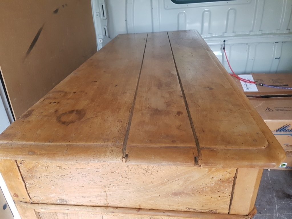

A la vue du dessus je dirai aussi un fruitier, par contre le fil des panneaux me fait douter
Le veine me semble bien tourmenté et le piqueté me fais penser à de l'orme. Nos anciens mélangeaient souvent deux essences dans les meubles rustiques. Mais à la vue d'une photo je suis sur de rien. Toujours est t'il que c'est gros travail : tout les panneaux disjoints, coulissage des tiroirs probablement usés, portes et pivots, nettoyage finition etc etc
Tout dépend du niveau de restauration que veut ton client mais je pense que cela représente pas mal de temps d'atelier.
Si tu peux me tenir au courant quand tu seras de quel essence il s agit cela serai sympa.

a priori du fruitier !peut être du poirier !
VINCENT HERVIER
je pensais bien à un fruitier effectivement mais à savoir le quel précisément c'est une autre histoire !
