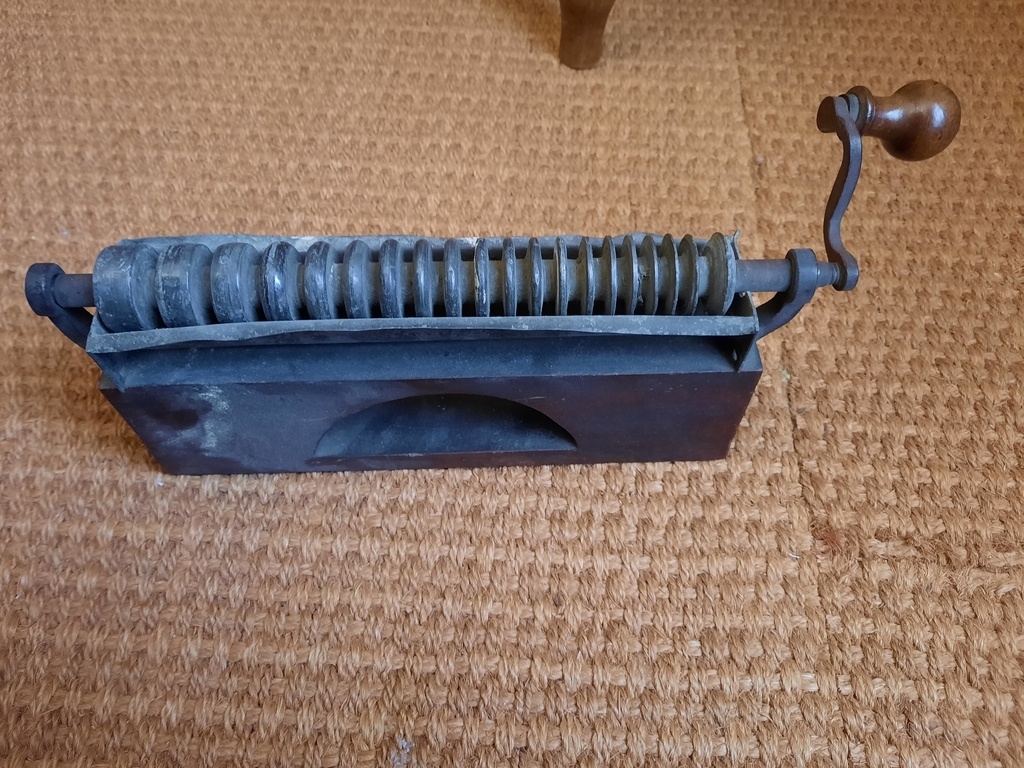

Outil ancien pour affuter les gouges

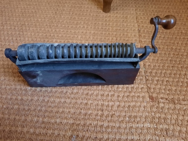

Cet outil me semble être destiné à affuter ou démorfiller les gouges.
Chose curieuse, le cylindre semble être fait de plomb ou autre métal tendre. Une sorte de bac de rétention est placé sous le cylindre.
Savez vous quel était l'usage exact de cet outil ?
comme son non l indique cela sert a d'émorfiler les gouges
les cylindres barbotent dans une solution abrasive garder précieusement cet outil sur une étagère et achetez vous une pierre a gouge conique comme cela vous pourrez affuter l intérieure et l extérieure de vos gouges
ce type d 'outil fait partie de ce type d invention qui une fois achetée se révèle d aucun usage
bien amicalement etienne

Merci etiennedesthuilliers ! Je n'ai aucune utilité pour cet outil, il est juste présent dans la famille comme décoration depuis longtemps. Il semble donc que cela soit son meilleur usage ! Je ne comprend pas bien comment la solution abrasive pourrait tenir sur le cylindre mais bon.

On utilisait cet outil avec de la poudre d'émeri ou de grès en suspension dans de l'eau.
source : Heurtemate et Bailleul
Zaina aujourd’hui il y a mieux comme abrasif
ne cherchez pas a comprendre comment cela marche je peu vous assurer que cela fonctionne

Pourquoi ne pas vouloir chercher à comprendre ?
Rester dans l'ignorance..?
tarpan bonjour
je suis surpris de la question
car lorsque bous tirez de l'eau et que suite a des travaux elle est brune vous voyez bien que les fines de la terre sont en suspension et qu'il faut un certain temps pour que les fines se
redéposent au bord de la mer les fines de sables troublent l' eau
donc lorsque que que la granulométrie de la poudre de polissage est suffisamment fine et que l eau est remué elle se met en suspension dans l'eau et se fixe sur le Pieces en plomb il est possible de travailler a l huile
quand je demandais a mon père pourquoi les astres tenaient en l' air la réponse était je ne sais pas te l' expliquer mais je t 'assure le ciel ne va pas te tomber sur la tète
pour certain phénomènes il n est pas facile de donner des explications et accepter que cela est comme cela
tarpan
Et bien déjà préciser que cela fonctionnait à l'huile, c'est un bon début.
Il lui manquait peut-être la notion de tension superficielle pour comprendre le phénomène, du coup il vient d'apprendre qque chose et va peut-être pouvoir chercher un peu plus d'infos là-dessus :)
Il n'est d'ailleurs pas dit qu'à l'eau ça fonctionne aussi bien, ni selon l'abrasif utilisé, ou encore sa granulométrie…
On aurait aussi pu s'imaginer faire adhérer l'abrasif aux rouleaux, par exemple à l'aide de résine, de poix ou de colophane (j'ai vu faire la même chose en industrie avec du corindon fixé sur des rouleaux à la résine)
Bref, rien ne lui permettait de deviner exactement ce qu'il en était, d'où la pertinence de sa question : on peut admettre qu'une chose fonctionne mais avoir très envie de satisfaire sa curiosité sur le "comment ça marche ?" , personnellement je trouve ça très sain, c'est exactement ça qui enrichit et permet parfois d'inventer autre chose en se servant des connaissances acquises ailleurs…
