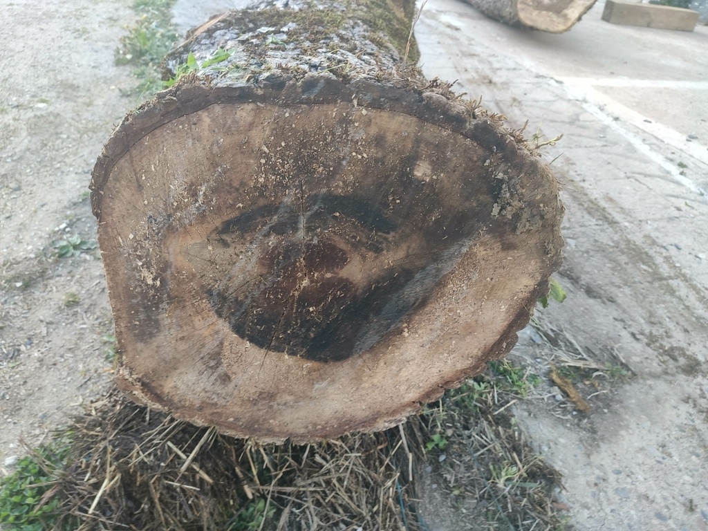

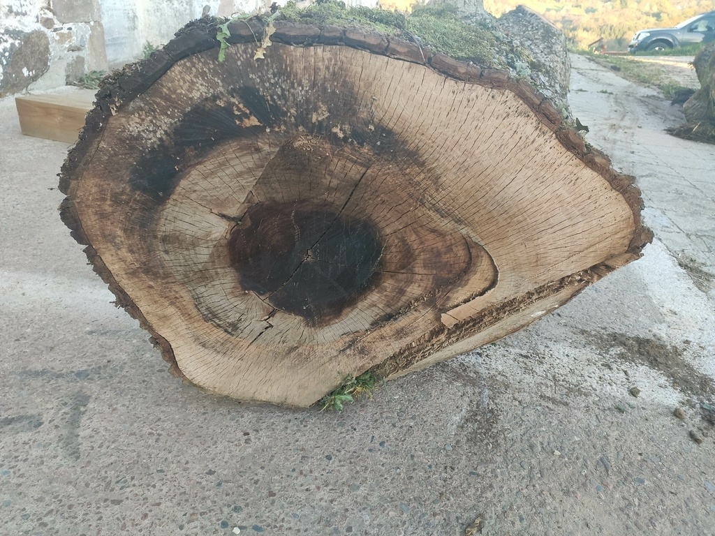

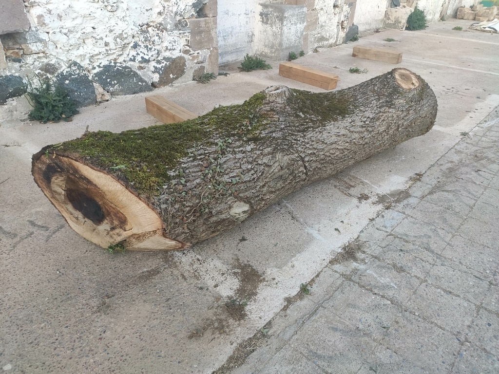

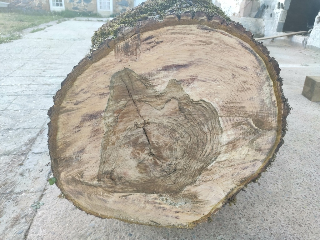

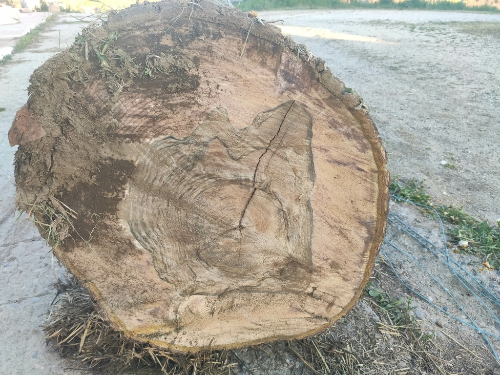

cet hiver j'ai dû me résoudre à faire couper un noyer qui penchait dangereusement vers ma maison. Ce n'était pas de gaieté de cœur, on se connaissait depuis près de 50 ans, mais quand il faut...
Bref, ça me ferait mal de m'en servir de bois de chauffage, mais je ne sais pas trop quoi en faire.
J'ai deux billes de 2,30m, comme sur la photo. Je voudrais m'en servir en partie pour faire un lit tout simple. Que pensez-vous de l'état vu que ça a fendu à coeur ?
Tout ce qui est grosses branches, de 10-15 cm de diamètre, en 1m de long, ça peut servir à quoi ?
Merci de vos suggestions.

salut ,bien bel arbre ,je suis d accord fais le débiter en plateaux de 60 mini et fais le secher . Maintenant si tu veux le vendre contact France noyer il viennent le chercher et ils t acheté même la souche

Cet arbre mérite d'être scié ainsi que les plus grosses branches. La fente du pied n'est pas grave. Il a le cœur noir, ce qui va te faire des planches bicolores, à toi ensuite de les utiliser judicieusement. Au prix d'achat du noyer je ne me poserai pas trop la question.
Pour l'épaisseur des planches je rejoins l'avis de Sylvain

avec la grume on peu faire des plateaux de 60 mm dans le doute, il suffira de refendre et dédoubler pour avoir tout type d'épaisseurs!
pour les grosses branches, on peut les débiter en feuillets de 8 mm pour faire du super placage épais (ce que un de mes amis vernisseur faisait avec les fruitiers) !😉

Merci à toi et aux autres. Je vais faire débiter en 60mm.
Les fentes au coeur ne semblent inquiéter personne ?
le scieur devrais faire son boulot !
