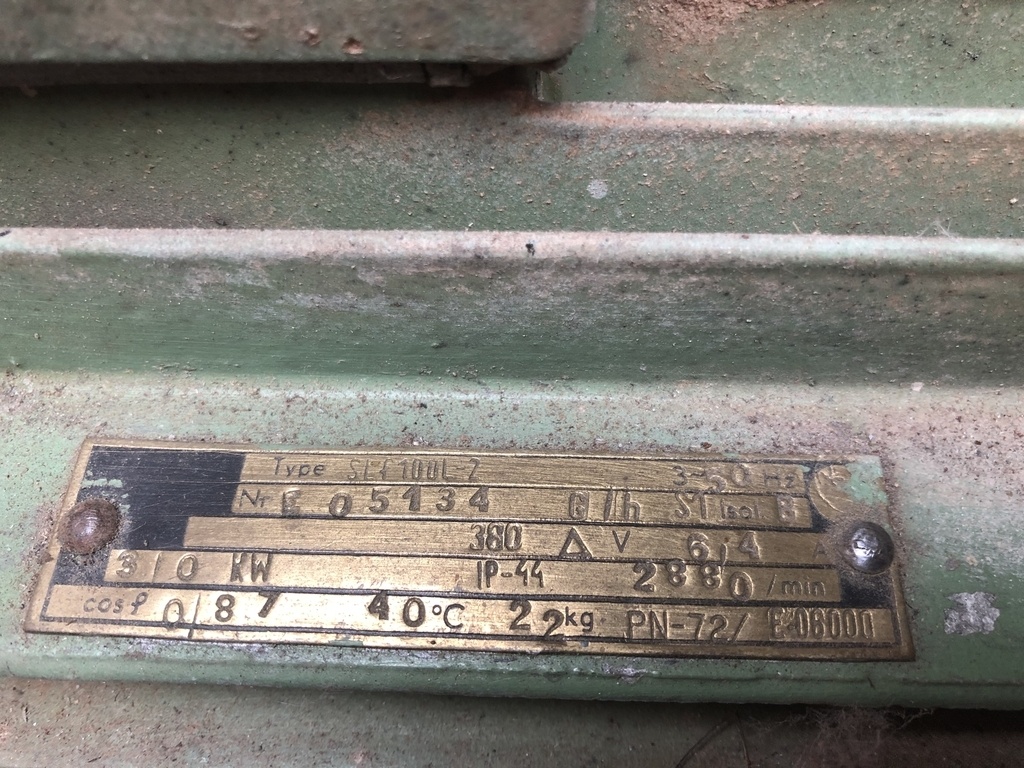

Je suis en train de remettre en état l’aspi que j’ai acheter au Frere de notre grand et illustre menuisier qu’est Samuel Mamias
Mais j’ai un ptit problème.
Le moteur de l’aspi est en triphasé 380
J’ai déjà regarder pour un variateur de fréquence mais j’ai un doute que je puisse le mettre sur ce moteur

Ce moteur est monté en triangle 380V donc impossible de changer son câblage actuel pour abaisser le voltage nécessaire à son fonctionnement. J'ai déjà trouvé sur le net un variateur de fréquence capable de sortir du 380V triphasé à partir d'une ligne 220V mono. Par exemple ICI La puissance transmissible par un tel variateur reste cependant limitée. Si tu as à disposition un réseau triphasé 220V il est préférable d'acheter un transformateur qui va augmenter la tension de 220V à 380V. C'est plus fiable qu'un variateur de fréquence, sans forcément être plus cher. Quant à l'utilisation d'un condensateur, vu la perte de puissance occasionnée, personnellement je la déconseille.

au risque de me tromper, je dirais que hélas, s'il est en triangle 380V, on ne peut pas le faire tourner sur 220 même avec un variateur. le différentiel entre deux phases sera de 380v, donc on ne peut pas tirer ça sur du secteur 220. on peut s'il est monté en étoile en 380, dans ce cas on a 220 entre deux phases, et on peut en ajouter une "fausse" troisième avec condensateurs ou un Variateur de fréquence.
