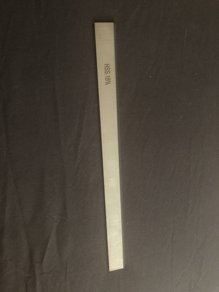

dit moi sur ma rabot degaux je suis arriver a bout des fer d'origine de la machine je voudrai en changer par des fer affutable
faut il changer le port fer ?
et quelle est le meilleur type de fer a mettre ?

Pour les fers il vaut mieux prendre des HSS 18%. Il en existe en 100% carbure mais bien sûr ils sont très chers (270€ la paire)
les dimensions sont 260x20x3 mais avec 2 encoches spécifiques

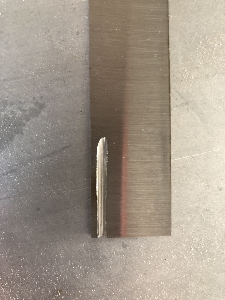

D’accord, j’ai recup dès fer neuf de la bonne taille mais je n’ai pas d’encoche dessus, as tu un exemple aussi pour les fers ?

là on voit bien les encoches : Elektra Beckum Lames de rabotage en acier rapide avec extrémités fendues pour HC260 E ES M K 260 mm amazon.fr/dp/B...MZAVFJ80CZ0PSKN
(Par contre ce modèle est plutôt à déconseiller, pas cher mais il y en a pour le prix)
Les encoches sont nécessaires pour le réglage en hauteur. Il doit être possible de les faire à la meuleuse en y allant par petits coups pour ne pas chauffer. Leur dimension et position n'a pas besoin d'être ultra précise.

Ça c’est fait tous seul en effet
