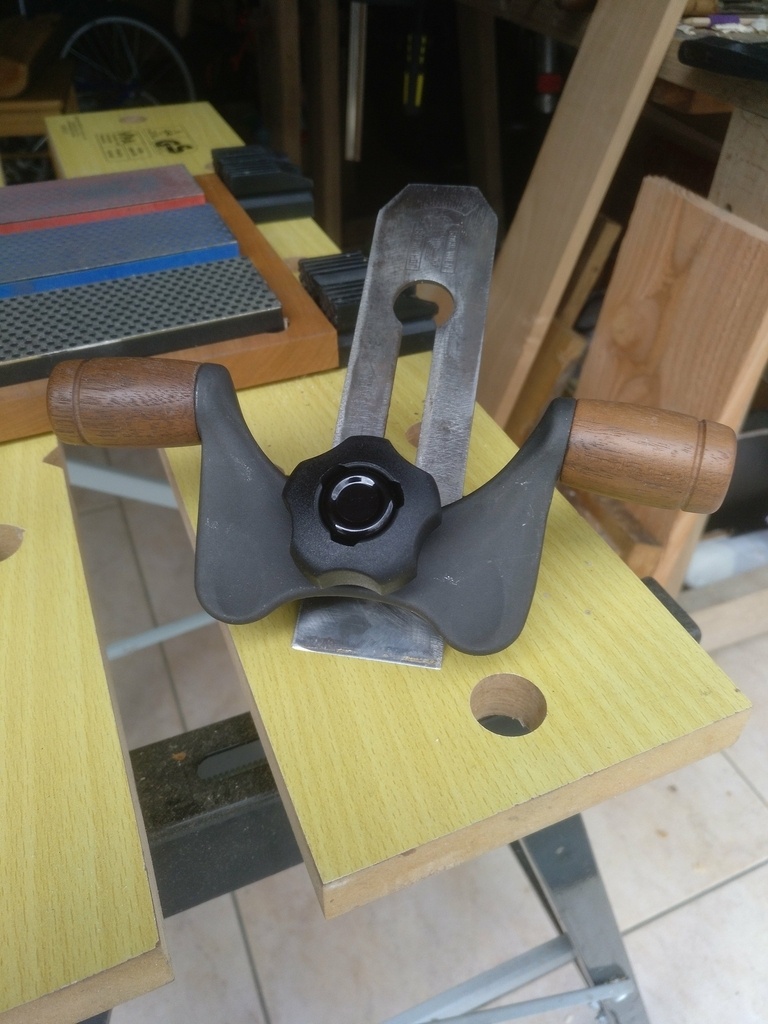

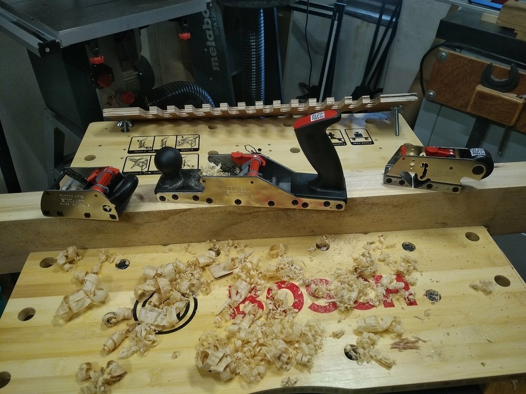

Je suis aussi un débutant. Je n'ai jamais utilisé de rabots autre que des chinois très bas de gamme et je ne sais pas affûter les lames, du moins pas encore.
Alors, dans le doute, je viens d'acheter le set de 2 rabots et un guillaume Rali. Il n'y a pas d'affutage et on change les lames quand elles sont usées.
Le kit est livré avec un racloir, d'autres accessoires et un petit paquet de lames de rechange, bref, de quoi voir venir.
Les lames de rechanges ne coûtent pas une fortune. Il en existe même en carbure.
je ne suis pas en mesure de juger ou de comparer. Je l'ai acheté sur la base des videos YouTube de Samuel Mamias et Olivier Verdier.
Mes premiers essais m'ont surpris par la facilité de prise en main et la qualité des résultats obtenus.
Je ne sais pas si c'était le meilleur choix mais je suis très content.

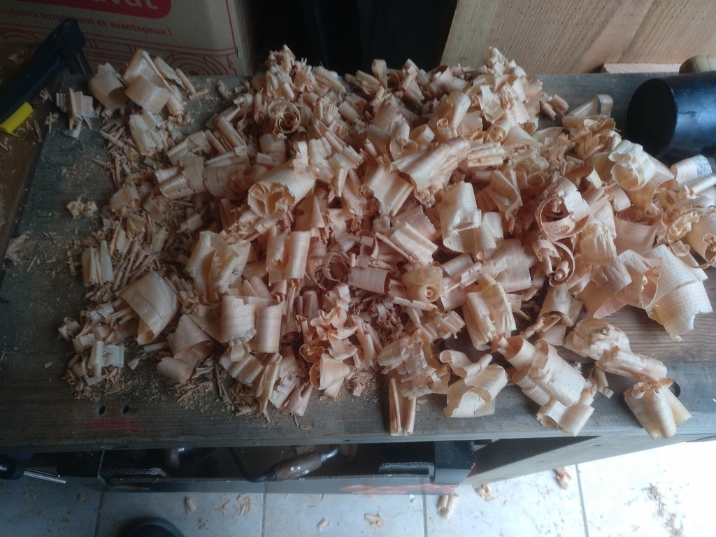

Mes premiers copeaux n'étaient pas terribles au début (photo) mais j'ai rapidement trouvé les réglages pour arriver à beaucoup mieux.

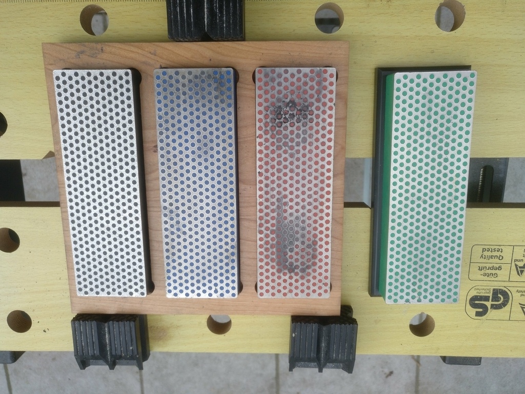

Je me suis équipé correctement pour affûter mes outils alors je vais rester sur des rabots "conventionnels".😊
ukinoki
Ton support d'afffutage est vraiment superbe. Où l'as tu trouvé?
Artanux
ukinoki : Tu parles du guide d'affûtage ou du support pour les pierres diamantées?
Les deux viennent de chez Dictum.
dictum.com/fr/...ge-large-708434
ukinoki
Merci +++ pour le lien. Je parlais du guide d'affutage.
Artanux
ukinoki : Avec plaisir.
J'ai pris celui là sur le site parce qu'une grande partie des autres guides n'étaient pas en stock. Ce n'est pas forcément le meilleur!
Il n'y a rien pour aider à placer l'outil bien perpendiculairement au guide, par exemble.

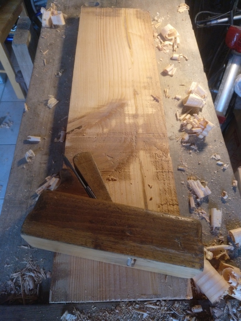

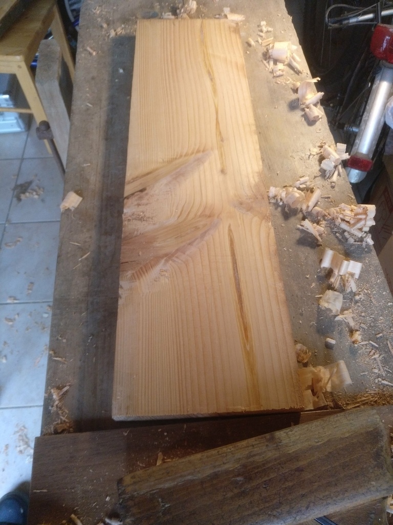

J'ai passé du temps à mieux affûter un de mes rabot en bois, à régler correctement le contre-fer, à faire des essais-erreurs, ...
Je commence à sortir de beaux copeaux!😊
La bonne voie 👍🏻
Artanux
Merci! :-)
Palissandre
Au top
L'Ecorce du Sycomore
La bonne voie et sur une zone pas facile avec un bois qui s'arrache beaucoup. bien joué
Essaye du noyer ou du tilleul, tu vas te faire plaisir! ^^

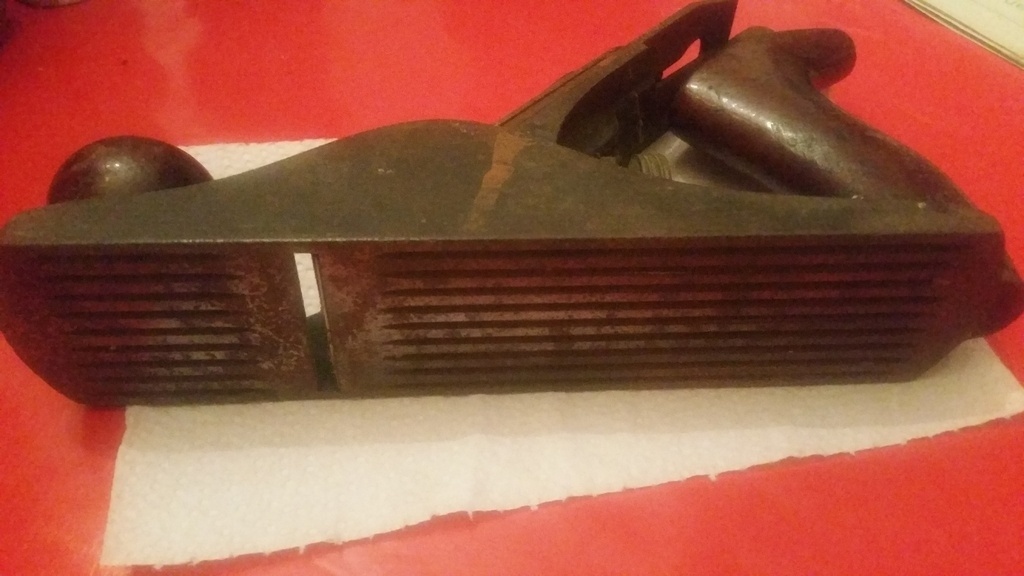

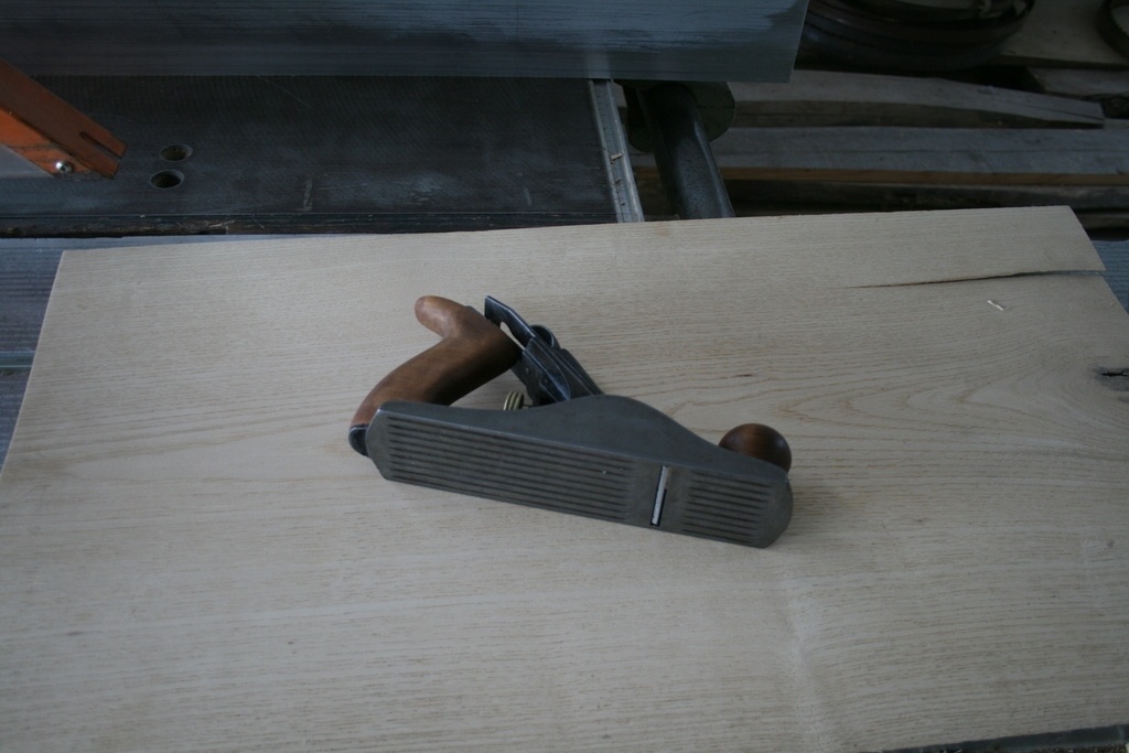

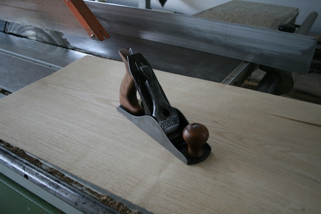

Faut pas avoir peur de la rouille, je te mets des photos de mon chouchou avant après restauration. Je l'ai affuté 2 fois en 5 mois (dont la deuxième fois la semaine dernière) et je le sors régulièrement pour pas mal de retouche. (bon, je fais pas mon corroyage avec non plus!) Et m'est avis que c'est impensable avec des fabrications moderne.
Je suis étonné que tu n'obtienne pas de résultat avec ton rabot 'complet'. Tu as des photos pour voir à quoi il ressemble?

L'Ecorce du Sycomore : Je suis épaté par la restauration de ton rabot!😲 Tu as fait ça comment ?

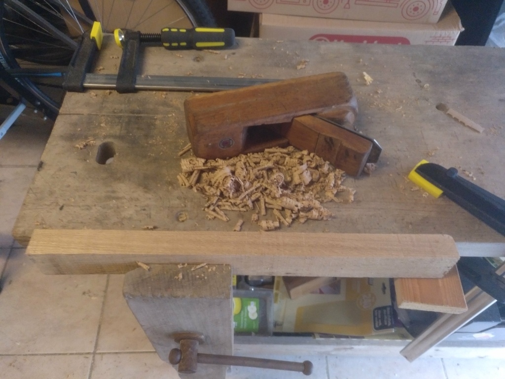

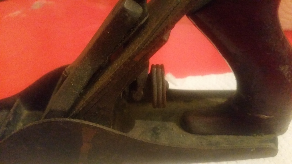

J'ai quelques photos de mon rabot complet sur cette galerie : réalisation de deux scies à cadre (en cours)
Je rajoute une photo ici. Je peux faire d'autres photos plus spécifiques demain.
J'arrive à faire de copeaux mais des tout petits, ça ne se voit pas bien sur les photos mais j'ai beaucoup de marques sur le bois (quand le rabot cale...). Ça ne me semble pas idéal mais c'est peut-être juste parce que je ne sais pas encore le régler correctement ni m'en servir... 😟
🕵 Le secret d'une bonne restauration! Et j'ai refais les poignées quand même! Sur la semelle, il est parfois conseillé de faire un aplanissage avec de la toile émeri collé au scotch en bombe sur un support (vraiment) plat mais sur de vieux rabot de la bonne époque, le travail a souvent déjà été fait par l'ancien proprio.
Je pense qu'il y a plus puriste que moi sur le sujet et pleins de tutos sur le net! 😇 (mais si tu veux des détails, pas de problème en mp)
Par contre, aplanir n'est pas forcément recommandé sur des varlopes ou autres grands rabots. etiennedesthuilliers a commenté la chose dans d'autres questions.
Pour ton rabot bois, je dirais que si il cale, c'est que ton fer est trop sortit. Je crois que tu peux le rentrer en tapant un peu sur l'arrière (ou l'avant? je suis pas expert en rabot bois, je retente ma chance à chaque fois) pour affiner le tir.
Les utilisateurs de rabot bois les trouvent plus confortable à l'usage et le tien à l'air en très bon état. Je crois d’ailleurs que dneis utilise principalement des rabots bois, tu vas peut être économiser 400€! 😄
Ce qui est sûr, c'est que quelque soit le rabot, bois ou fonte, si le fer est de travers, trop ou pas assez sortit, ça ne marchera pas, même avec un Lie Nielsen.
