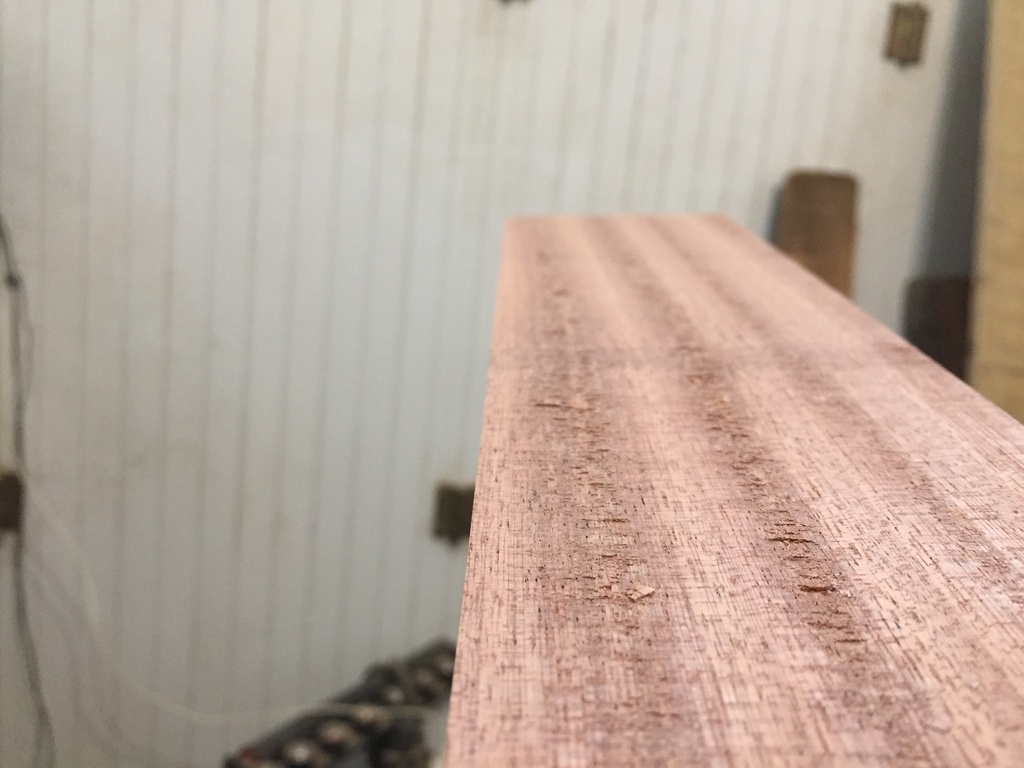

Auriez-vous des conseils pour avoir moins d'arrachement au rabotage sur du sipo ?
Bonjour à tous, c'est un vrai carnage d'arrachement, en rabotage seulement, au dégauchissage j'y vais doucement et ça passe...
Merci pour vos retours '

Très souvent pour le sipo, kahya etc, c'est le bazar avec les fibres qui s'alternent… Toutes petites passes à la deguau, mais le mieux reste la calibreuse qui si les éclats sont pas trop profonds avec une passes de 0.5mm par faces effaceras les éclats !

S'assurer d'avoir des fers bien affutés, coucher le fil et passer les bois légèrement en biais pour les contrefils avec une dernière passe très petite .

As tu bien couché le fil ?
Tes fers sont affutés correctement ?
Quelle est l'épaisseur de passe ?
AlexisL
En effet je n'étais plus au top de l'affûtage.
Je n'ai que deux règlage de vitesse, la plus faible 6,5 mètre minutes, c'est peut-être encore trop rapide...
Et l'épaisseur de passe était de 8/10, lègerement trop sans doute.
8/10 bien affuté ça devrait sortir correctement. Le fil étant parfois ondé sur ces bois, cela rend tout de même la tâche compliquée.
Non je ne crois pas que ce soit trop rapide. Étienne faisait récemment remarquer qu'installer un variateur sur son avance c'est une bonne idée (j'ai qu'une vitesse sur la mienne).
Bref, effectivement c'est l'affutage et le type de bois qui ont pu rentrer en compte.
