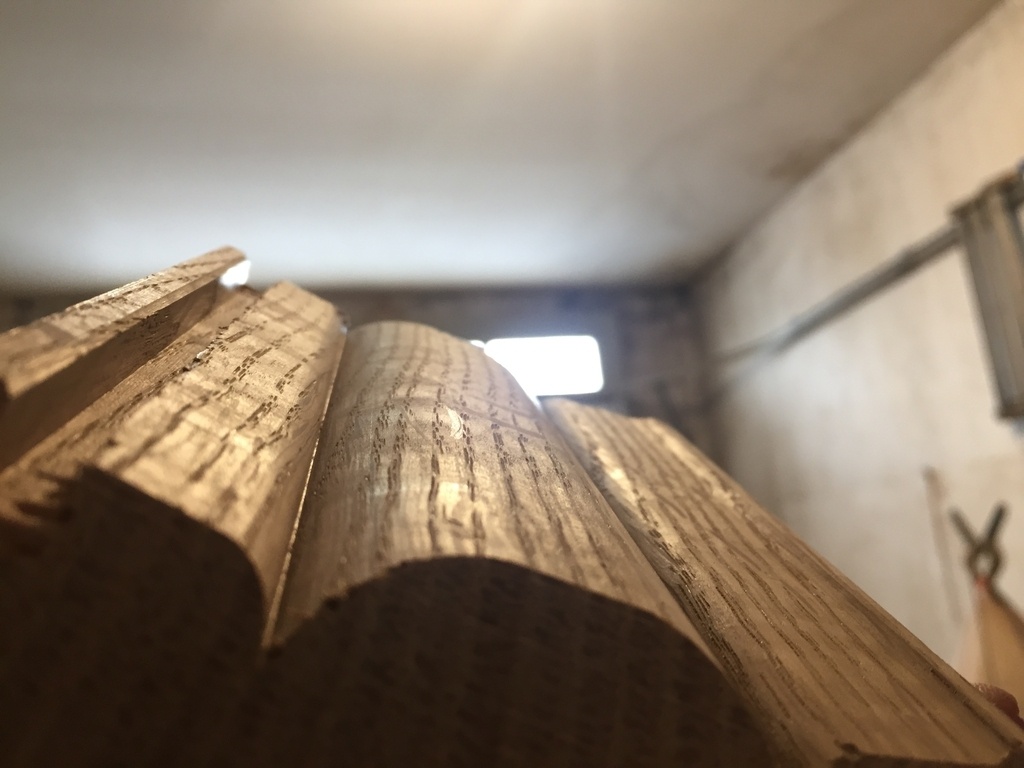

Bonjour à tous, y'a t-il un grain efficace qui correspondrai au grain 40 des feuilles abrasive afin d'effacer les ondes d'usinage sur les profils complexe ??
J'ai cru voir que ça montait jusqu'à 5, qui à l'air d'être vraiment grossier, peut-être le 4 serai approprié ?
Merci pour vos conseils'

une moulure même complexe ne devrait pas avoir de marque d'usinage il faudrait comprendre pour quoi et y remédier
finir des moulures à la laine d acier me parait bizarre et inapproprié j utilise de la toile souple au corindon avec des cales a poncer de forme

Tout-à fait d'accord ! Drôle d'idée que de vouloir rattraper des ondes d'usinage avec une laine d'acier. 🤔

Ah mince, les ondes sont anormales alors :0/ ? j'en ai aussi sur des surfaces plates en sortie de rabotage...
En effet si ce problème ce règle à la source c'est la première chose à faire '

En premier lieu, éviter les ondes d'usinages par une vitesse de rotation et d'avance adaptées. Éliminer le problème à la source, d'abord, est la solution à envisager en premier lieu.
Quant-à rattraper ces ondes d'usinages avec un abrasif grain 40 ! 😯😧, à mon avis si on réussi à éliminer quelques déformations, avec un tel grain (ou son équivalent éventuel en laine d'acier) on va en créer d'autres qui n'y étaient pas au départ.
Des laines d'acier N°2 ou 4 existent bien (mais à ce niveau, ça se qualifie plutôt de paille de fer), mais sont plutôt adaptées pour du décapage sur des ouvrages anciens, par exemple, ou encore pour du traitement de bois neuf, mais pour une finition ultérieure plutôt rustique, ou s'approchant d'un brossé ou usé.
Je serais curieux de mieux comprendre ce que tu cherches à éliminer. Une ou des photos seraient bienvenues, pour mieux comprendre.

Des ondes d'usinages...
Je pensais que c'était plus commun que ça d'en avoir, mais si cela peut se régler et éviter du ponçage c'est une bonne nouvelle :0)

Un bon usinage n'élimine pas le ponçage, mais peut considérablement le réduire.
Les causes d'ondes d'usinage, qu'elles soient produites à la toupie, dégauchisseuse, raboteuse ou autre machines à outils en rotation, sont à rechercher du coté des outils eux mêmes (parfaitement affutés, équilibrés, dont les fers ont une sortie parfaitement identiques, etc.). Du coté de la vitesse de rotation (une vitesse de rotation lente créera plus d'ondes qu'une vitesse plus rapide). La vitesse d'avance, aussi (là c'est l'inverse, plus l'avance est rapide, plus il y a aura d'ondes). Un bon guidage des pièces peut aussi être une cause d'irrégularité (si une pièce est mal guidée, pas suffisamment plaquée contre la table ou le guide à la toupie, par exemple). A la toupie encore, une prise pas trop importante suivant l'outil, et encore plus en cas de travail au fer. Une machine dont l'arbre tourne sans jeu... etc.
Voilà plein de pistes pour t'aider à réduire tes défauts d'usinage et ondes, voire les éliminer totalement. Si tu y parviens, il ne te resteras plus qu'un léger ponçage de préparation pour la finition.

Merci pour ce récapitulatif de toutes les pistes possible, c'est toujours bon de se les remémorer et en effet dans mon cas sans doute plusieurs points à revoir pour diminuer voir éliminer mes ondes !
