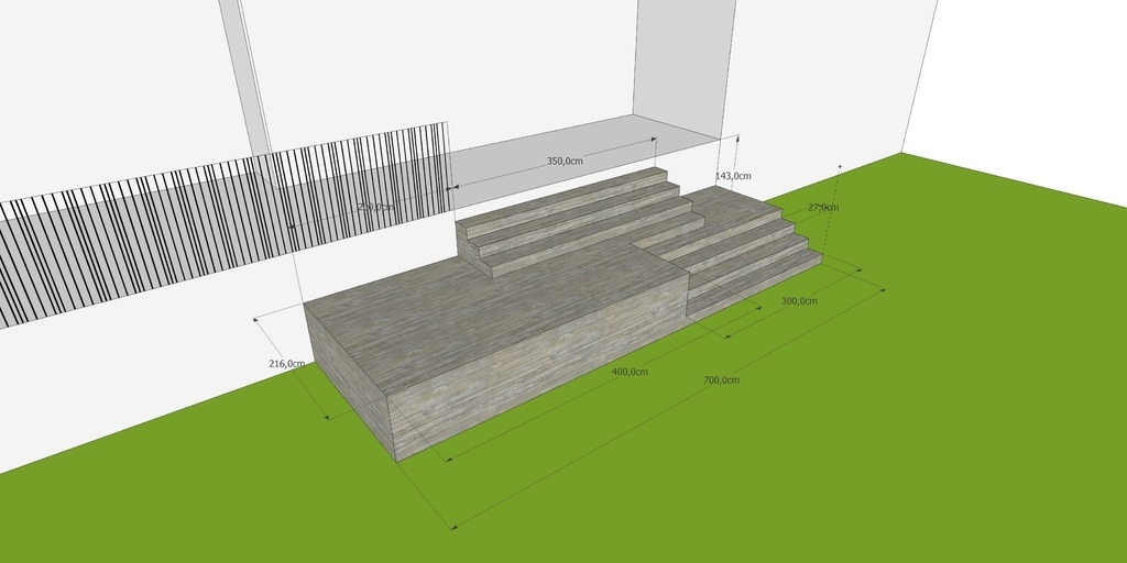

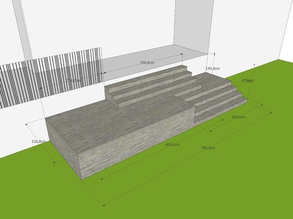

J'ai un projet de construction d'une terrasse en Robinier sur 2 niveaux. J'ai donc un escalier à construire avec 10 marches (168cm de descente), des demi-niveaux et une largeur totale de 750cm.
Le projet à sensiblement changé depuis ce dessin, mais la philosophie reste la même. Les côtes sont différentes maintenant (10 marches non pas 9, giron de 26 et pas 27 et on a inversé les "bains de soleil")

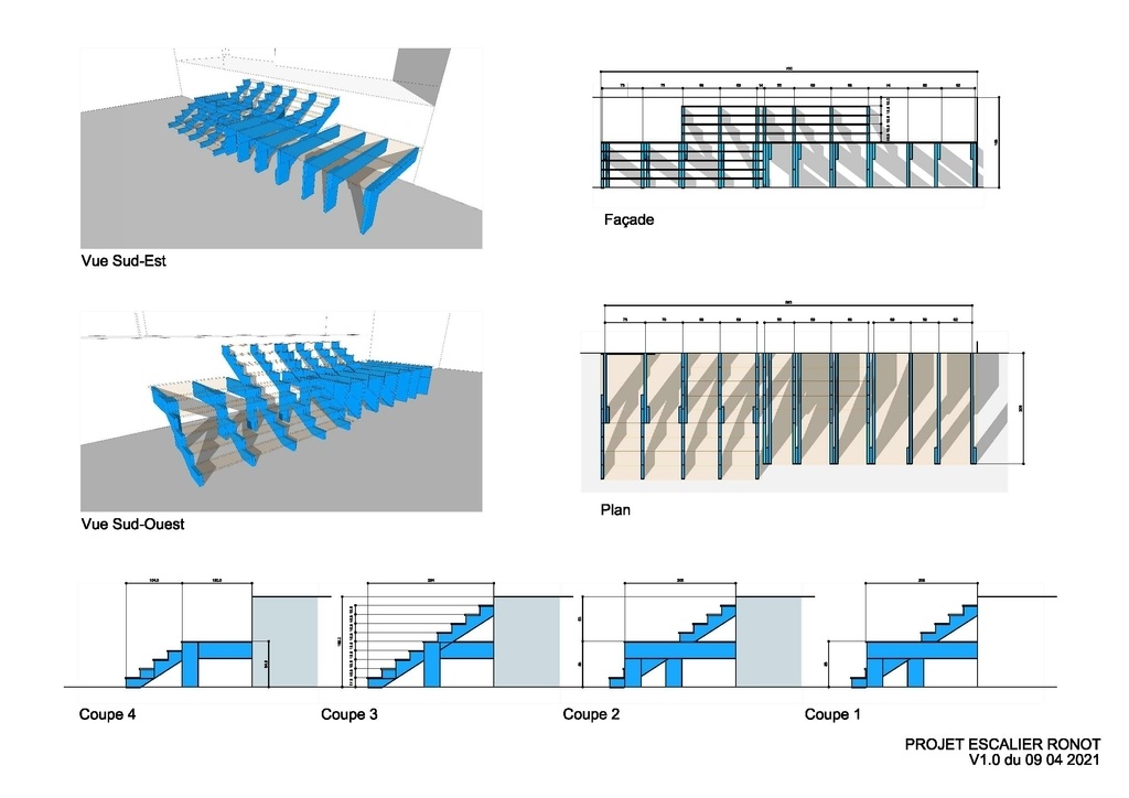

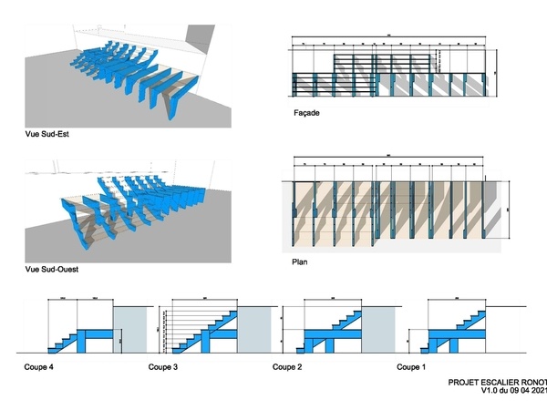

Voici un plan de la structure fait en 5 minutes (pas par moi) avec des limons tous les 70cm. Je ne pense pas en mettre autant car mes solives peuvent être espacées de 2 m. J'envisage donc d'espacer au maximum les limons selon les contraintes. Ce plan ne montre pas les contreventements, mais il y en aura (à part si la structure auto portante (solive/lambourde) ce suffit à elle même). De plus le schéma ci-dessous part du principe que le platelage sera fixé directement sur le limon ce qui n'est pas prévu.
Pensez-vous que cela soit envisageable de faire une telle structure avec limon en bois + solives et lambourdes en métal ?
Si oui, selon vous puis-je utiliser du résineux traité classe 4 ?
Si oui, pensez-vous qu'une épaisseur de 50mm soit suffisante ? pour les autres côtes, je regarderai les abaques permettant de construire un limon.
Je vous remercie pour vos avis et s'il existe d'autres solutions, je suis preneur. J'ai pour le moment exclu le limon en métal car je ne suis pas très doué en soudure et quand je travaille je préfère l'odeur du bois 😉
