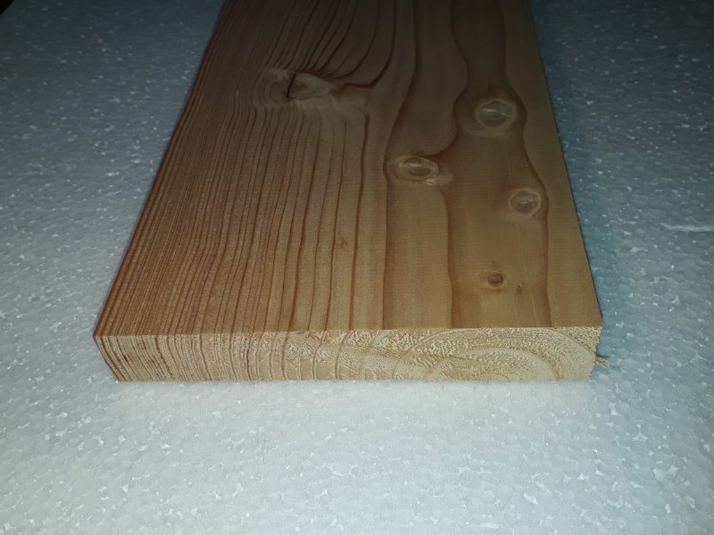

Comment cet arbre a-t-il poussé ?
Depuis tout petit on m'a dit que :
  • cernes larges = beaucoup d'eau = pousse rapide
  • cernes serrés = peu d'eau = pousse lente
Là, tout se passe comme si dans sa folle jeunesse il y avait eu beaucoup d'eau, puis de moins en moins... or j'ai du mal à croire que la météo ait été aussi régulière au fil des années...

Exactement la compétition s'exerce a tous les niveaux, lumière, eau, nutriments... Deux remarques, on peut dire que ce bois pour l'échantillon que l'on a en tout cas n'a pas profité d'une coupe d'éclaircie sinon on verrait les cernes reprendre un peu de largeur brutalement. Et sinon on voit bien l'élagage artificiel avec ce nœud blanc qui s'arrête net à gauche de la lame
Merci pour cette analyse, Al3x, moi ce qui m'a surpris, c'est que les première cernes fassent 1 cm, ce qui me parait énorme par rapport aux dernière cernes. Pousser de 2 cm de diamètre par an, c'est possible ? Ou est-il possible qu'il se dilate les années suivantes ?
Al3x
Oui c'est des bons accroissements dans le jeune âge c'est ce que recherche aussi les forestiers car comme ça le jeune arbre reste moins longtemps vulnérable au gibier par exemple. Il me semble que c'est du Pin si on est dans le cas d'un Pin maritime des Landes alors probablement qu'il a eu une fertilisation juste avant la plantation. En revanche il n'y a pas de dilatation a posteriori, l'accroissement en diamètre se fait chaque année et cette pousse constitue la cerne. Simplement dans le cas des résineux la fin de la cerne vers l' extérieur est plus foncé et surtout plus dur, la partie intérieure de la cerne plus claire plus molle et c'est cette partie qui voit son épaisseur variée. Donc gros accroissements = bois moins dense moins lourd et moins résistant. Et pour les feuillus c'est exactement l'inverse !
Ça pourrait être du douglas ?
Al3x
Oui vous avez raison, ça ressemble plus au Douglas. Du coup ça change un peu la donne, le douglas est une exception, sa résistance mécanique est sensiblement la même avec des petits ou gros accroissements...
