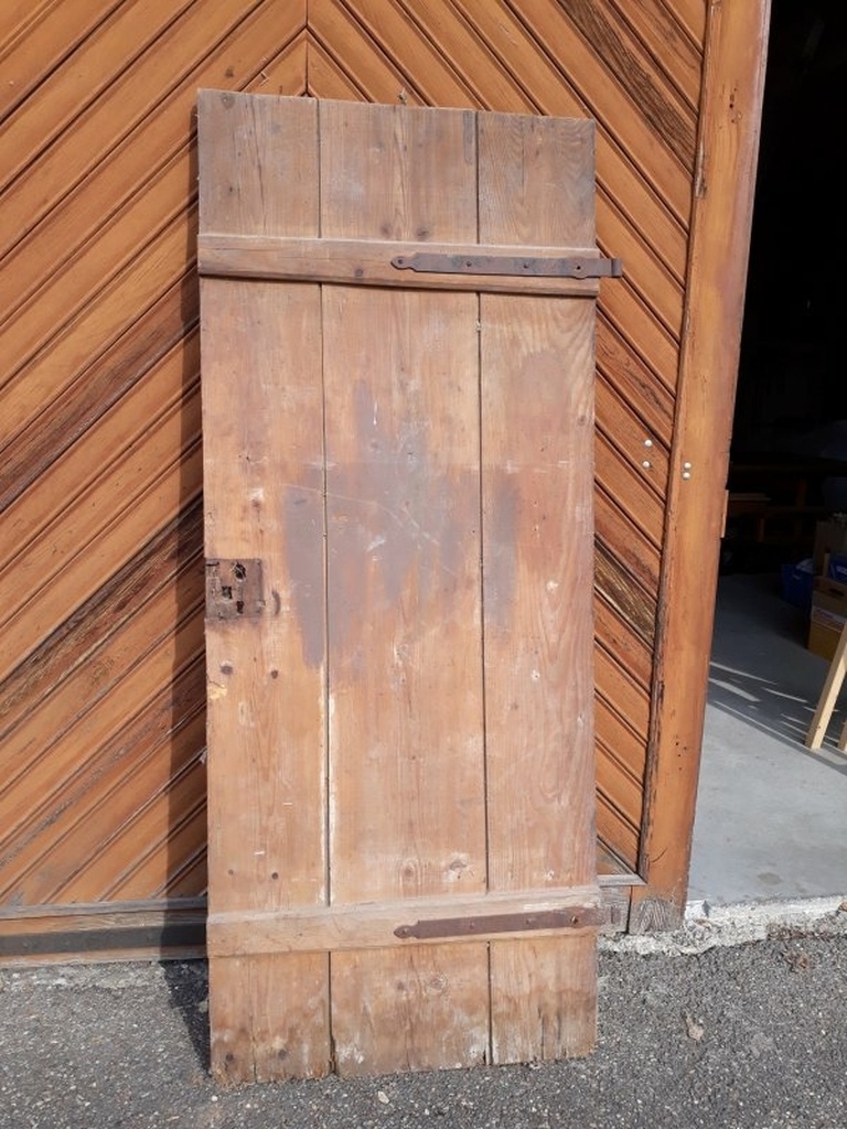

J'ai des volets à faire, dans le style d'origine donc avec deux barres mais sans écharpe. J'envisage de les faire avec des barres à queues d'aronde, et il se trouve que je suis tombé ce matin sur une porte faite de cette manière.
Ce qui m'étonne, si vous regardez attentivement la photo 2, vous verrez que les barres font 90 mm d'un côté, et 70 de l'autre. elles sont donc coniques...
Savez-vous pourquoi ?
Paco64
ça s'appelle des queues d'arondes gainées.
Paco64
Beaucoup plus facile à ajuster que des queues parallèles!
Paco64 hé oui c'est logique, maintenant que tu le dis !
Guilh63
Et ça simplifie le traçage! Tant que tu respectes la pente et que ta queue gainée est plus longue que nécessaire, ça finira toujours par s'ajuster (au dernier moment, c'est ça la magie!)

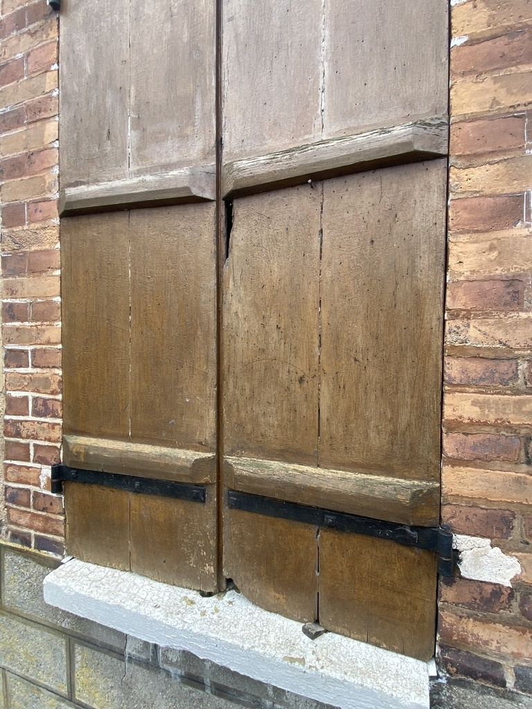

J’ai vu ça vers chez moi tous les volets sont de ce type mais je m’interroge: les barres sont à l’extérieur est ce normal? Et les ferrures ne sont pas au niveau des barres est ce normal aussi??
A vous lire!
olivimo
Chez moi, les barres sont à l'intérieur, les pentures du bas sont en dessous de la barre du bas et les pentures du dessus au-dessus des barres du dessus.
Le profil de la queue d'aronde est "conique" pour pouvoir l'insérer plus facilement dans le plateau. Sinon, cela coincerait à un moment ou un autre et cela demande beaucoup moins de précision.
Le Kamarad Ishitani fait comme cela dans une de ses video, pour inserrer une traverse en queue d'aronde sous un plateau de table
Pas bête...🙄
