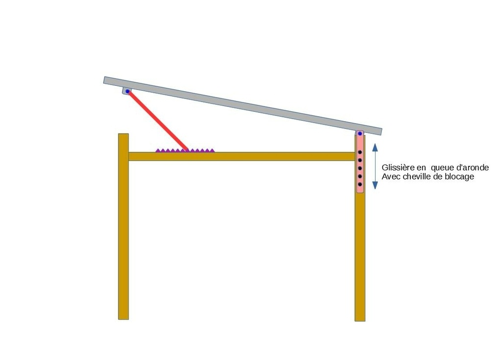

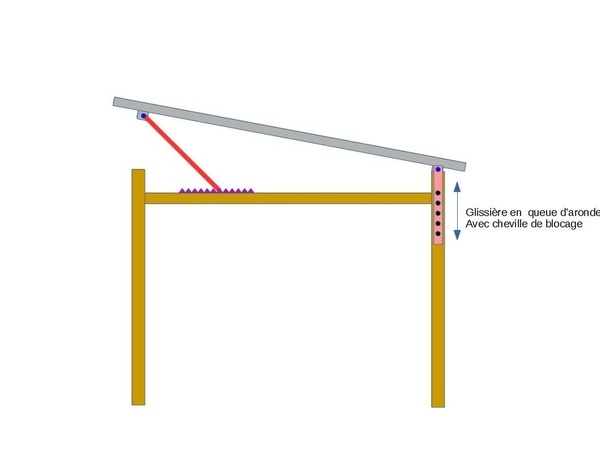

si je comprends bien, c'est simplement pour régler la position de la table. Donc pas nécessaire d'avoir une coulisse de tiroir.
si c'est uniquement pour régler l'inclinaison, je mettrais à l'arrière deux rainures en arc de cercle avec quelques trous pour passer des chevillettes (clous...) correspondant aux inclinaisons souhaitées, ou plus simplement deux biellettes attaquant une crémaillère
si c'est pour régler à la fois hauteur et inclinaison, on peut combiner biellettes à l'arrière, glissières à l'avant. un dessin sera sans doute plus parlant
