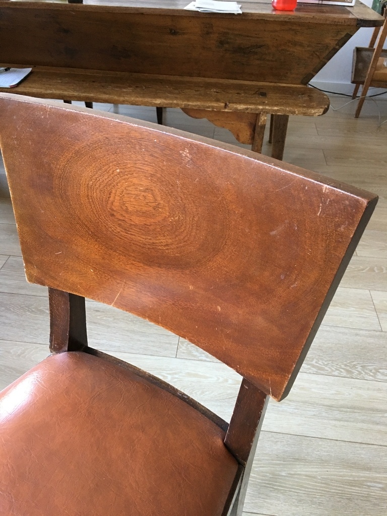

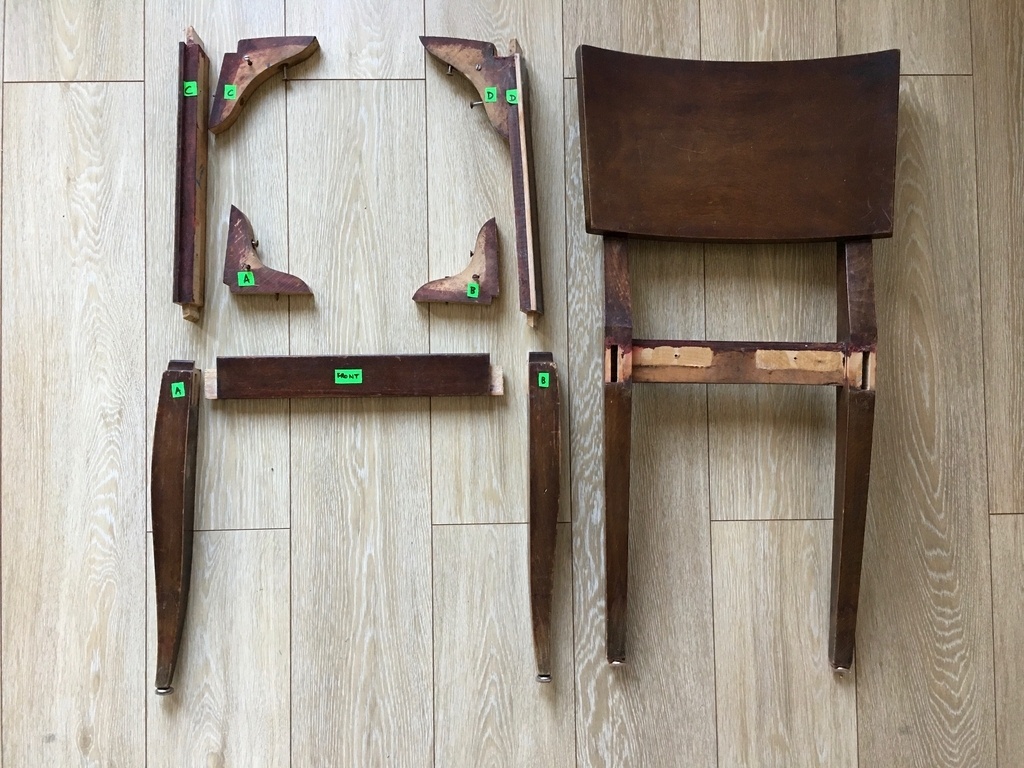

nous avons récupéré 4 chaises dont le design nous plaisait bien. Elles sont en hêtre, dossier cintré, la colle a séchée, elles bougent un peu mais elles sont simplement démontables et donc rénovables !

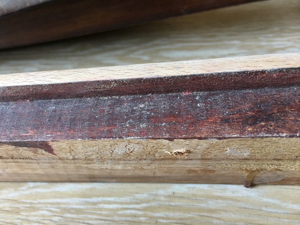

J'en ai démonté une, poncé une petite partie du cadre de l'assise, c'est bien du hêtre, mais avant de recoller l'ensemble "à neuf", je voulais me débarrasser de la finition originelle (vernis ou juste teinte ?). Je ne sais pas encore vers quelle finition nous allons aller.
Je suis preneur de conseils: faut-il grater (lame) la surface puis poncer, utiliser dans un premier temps un solvant puis poncer, poncer tout simplement ou un autre solution.
Je ne veux pas me lancer sans avoir pris le temps de prendre les conseils de ceux d'entre nous qui maitrisent cet aspect des choses !
Merci d'avance pour vos conseils.

BOISBLANC
Bonjour ,
Pourquoi ne pas considérer la finition comme faisant partie des éléments essentiels à conserver et restaurer , et caractérisant ces meubles anciens ? Dés lors , "repiquer à l'aquarelle les lacunes de la teinte , puis revernir ( gomme laque au tampon par ex.) ou cirer .
Résultat : patine inimitable , conservation du caractère original du meuble .
BOISBLANC
Bien sûr , ne pas oublier un nettoyage-décrassage préalable de la finition ancienne .Essayer l'eau distillée et le savon neutre , le white spirit...et c
BOISBLANC Ooooh oui!!!!!!!!!
Ces chaises sont belles parce qu'elles montrent qu'elles sont anciennes. Si elles sont complément remises à neuf, poncées, revernies, c'est comme si on les avait achetées chez Gifi...
Donc, garder la patine, le vernis actuel, et masquer les éventuels défauts/ trous/ parties manquantes. C'est tout.
La restauration, c'est un art. Pas du massacre à la tronçonneuse...
BOISBLANC
Ca fait du bien d'être compris !
Au cas ou l'option choisie serait de décaper le vernis trop abimé ( ce qui ne serait pas le cas au vu des photos) , surtout pas de raclage ou de ponçage . Le placage tranché utilisé à cette époque fait 9 ou 6 dixième d'épaisseur avant finition ! pourquoi venir l'amincir avec des abrasifs ou des outils tranchants? POURQUOI SACRIFIER LA COULEUR QUE LA NATURE ET LES UV ont mis 60 ans à constituer?
Trouver le bon solvant .Faire un essai sur un endroit discret .La plus part du temps alcool à bruler ou acétone . utiliser de la laine plastique fine pour nettoyer ou polir le bois .
