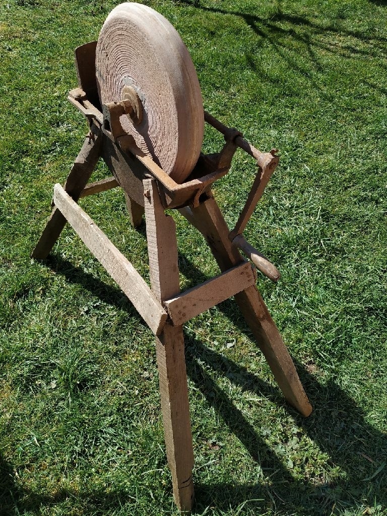

Comment les entretenir et avec quel outils ? (Je ne dispose que d'une ancienne meûle à eau manuelle).

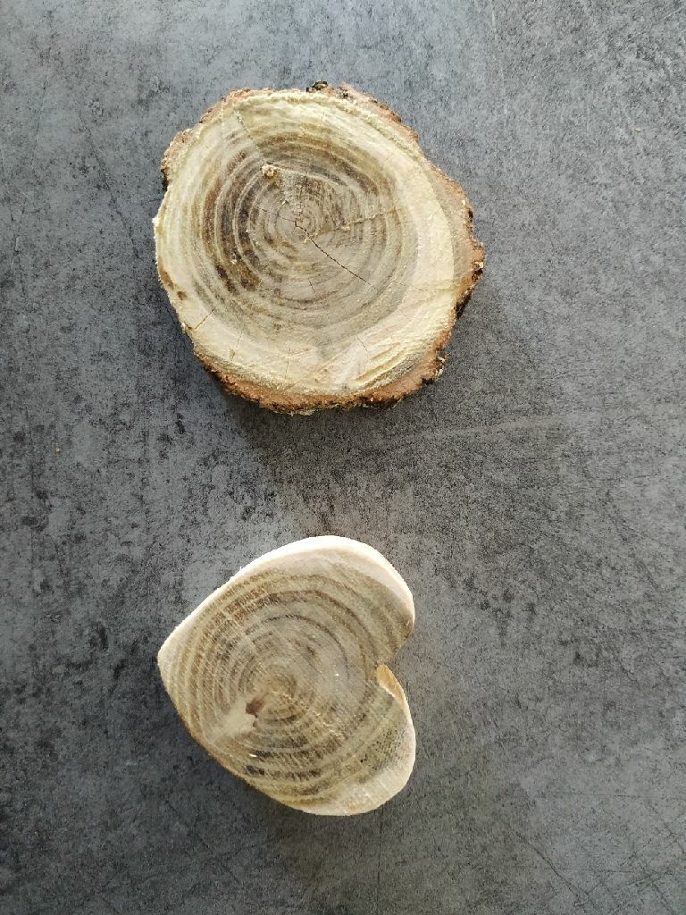

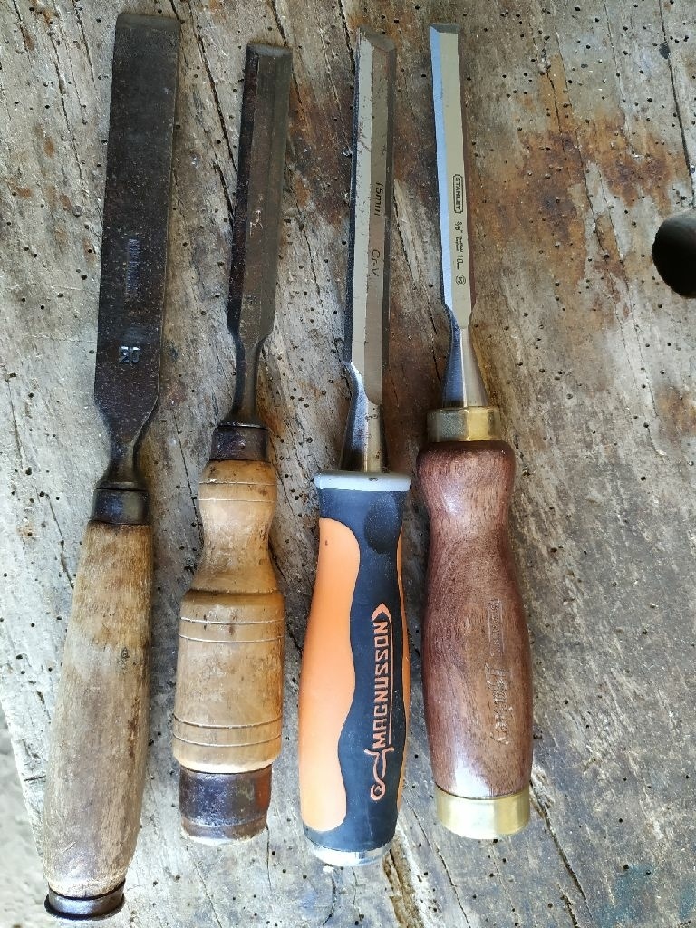

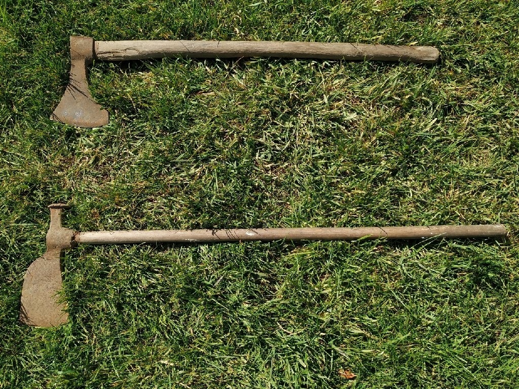

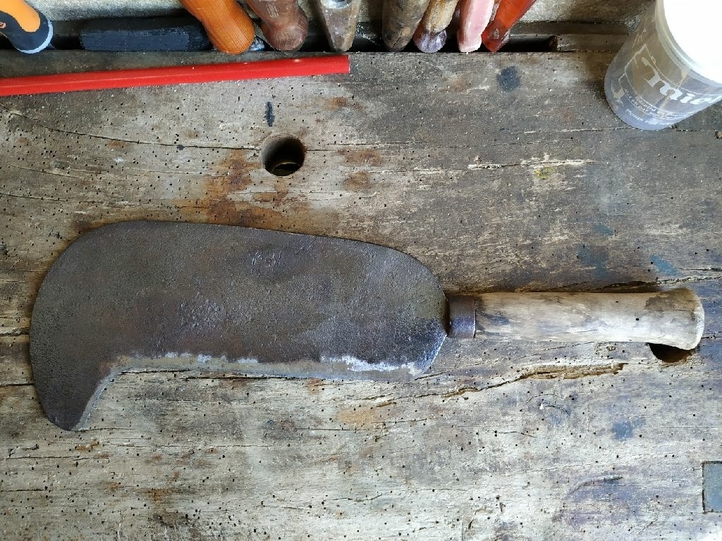

25/04: Je viens d'ajouter les photos des outils dont je dispose actuellement et de la réalisation de 7 ans (car je suis fière de lui ! 😋)
Je dispose également d'un couteau Opinel inox n°8 qui n'est pas sur les photos.

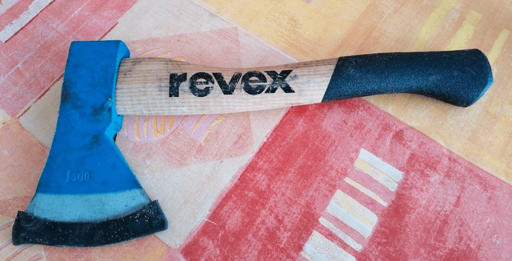

Et sinon que pense tu de la Revex, elle est comme ça et me paraît bien adaptée:
Encompagniedescopeaux
arnaud72 Ben voilà j'avais même pas vu qu'elles étaient sur son site. Le modèle América en 400 ou 500g peut être très bien. (il vaut mieux choisir le manche "américain" un peu galbé.
La revex c'est un peu le modèle classique qu'on retrouve partout en grande surface de bricolage. Il est possible qu'il y ait un plus ou moins gros biseau secondaire au tranchant ce qui rend la pénétration dans le bois quasi nulle (c'est plus axé fente que coupe) mais avec une bonne lime ça devrait être facilement rattrapable. (A choisir, ce modèle est mieux que la Leborgne).

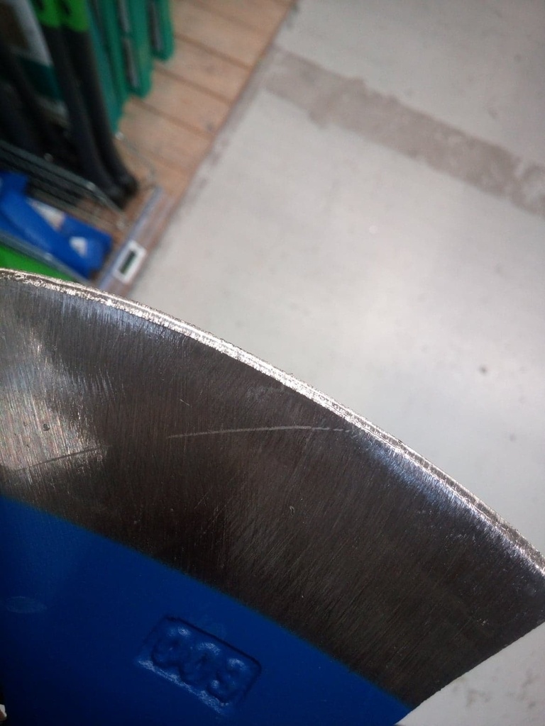

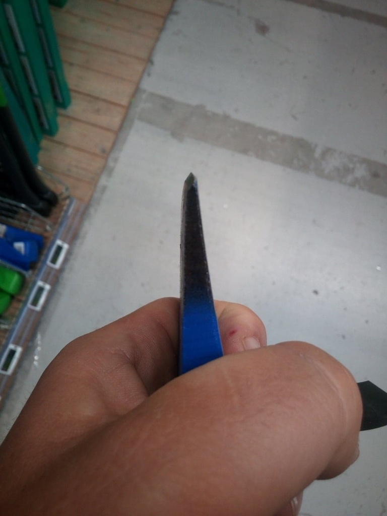

arnaud72 Je viens d'aller faire un tour à Leroy Merlin cette aprèm et j'en ai profité pour regarder les hachettes. Ils vendent des Revex et en effet il y a un bon petit biseau moche et épais au tranchant (photo). C'est pas dramatique, avec quelques coups de limes ça s'enlève mais tu sais à quoi t'attendre.
arnaud72
Encompagniedescopeaux un énorme merci à toi ! Vraiment tu es au top ! 👍
Maintenant je sais vraiment comment est cette hache.

tarpan merci pour le partage. Et en effet, sur ce que 7 ans à fait (un coeur et un personnage type personnage de baby-foot)c'est avec un scie que la forme à été approchée.

J'ai compléter ma question en ajoutant quelques photos des outils dont je dispose.

Avec tes ciseaux tu ne pourras que couper droit dans le bois, ils ne sont pas adaptés à la sculpture de cette taille.
Ceci dit j'adore ta meule même si je te souhaite bonne chance pour affuter une gouge avec :) il y a des degrés de tranchant à respecter.

Merci pour la meûle 😉 mais oui je pense que je vais avoir du mal à affûter correctement avec (respect des angles et tout) et il faut être deux pour bien s'en servir. Un qui tourne l'autre qui affûte. Mais sinon la pierre est très efficace.

Pour la meule oui c'est plutôt pour ce genre de gros outils ! 😅
Après j'ai réussi à affûter 2 de mes ciseaux à bois avec quand-même
