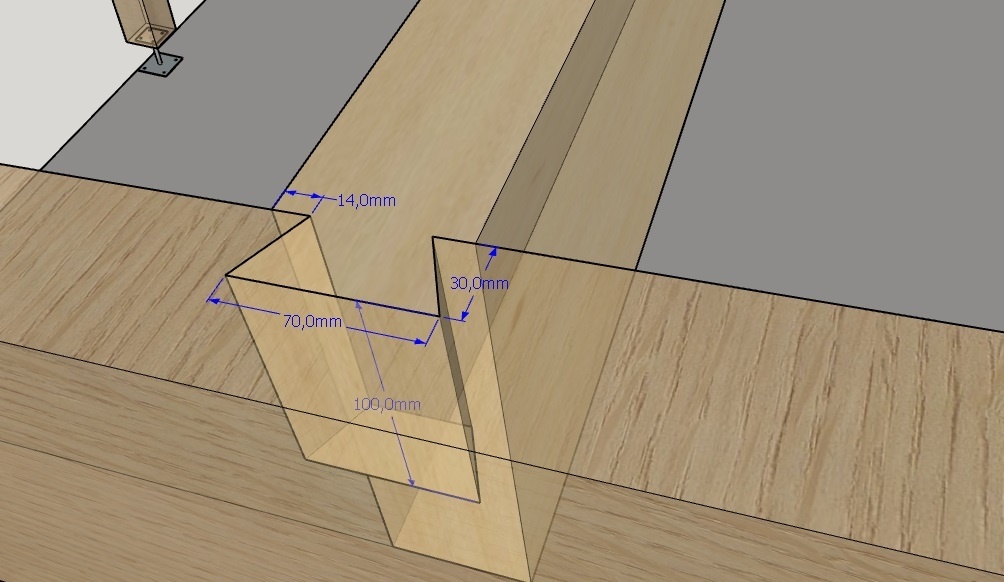

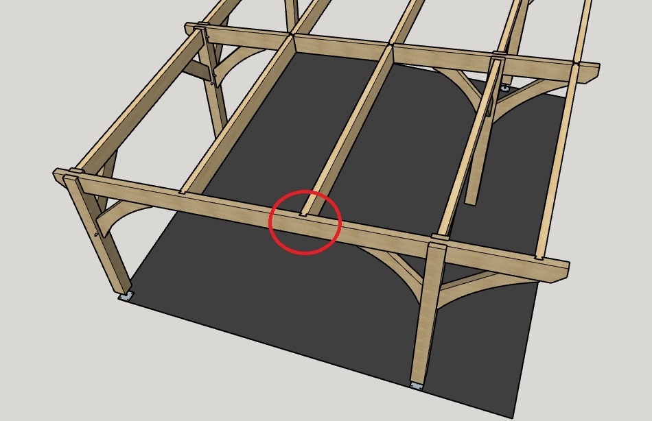

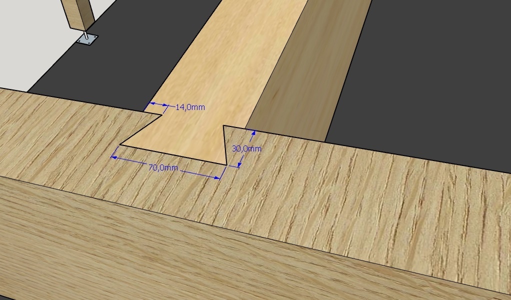

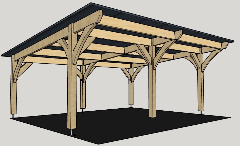

Bonsoir à tous, j'ai quelques interrogations sur un carport que je souhaite réaliser.
En fait je pensais assembler mes solives dans les arbas en faisant des queues d'aronde mais j'ai des doutes sur la tenue de l'assemblage. Je vous joins quelques plans pour expliquer mon souci.
Les arbas et les solives ont la même section (70x220) et je pensais faire les queueq d'aronde sur une hauteur de 100mm pour garder du bois sous la solive.
le carport fait 6m de large sur 5m de profondeur.
Entraxe des solives : 1m24
Portée des solives : 2m80
Couverture : bac acier pente de 10%
J'attends avec impatience vos avis / commentaires.

Bonsoir.
Quelques cotes sur ton projet serait utiles pour pouvoir te repondre.
Dimension du carpot, entraxe est portée des solives, quel type de couverture ?
En enlevant 120 mm de hauteur a tes solives tu reduis d autant leurs résistance.

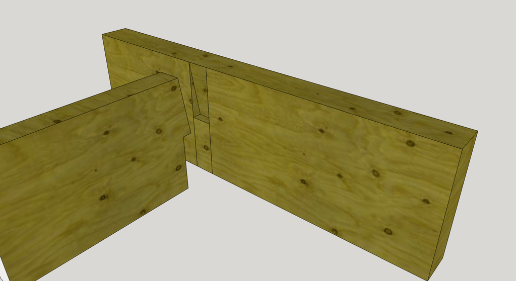

BastienLB
Salut! La queue d’aronde de ce type est évasée pour reprendre la charge également sur les chant... Et par habitude je mets non pas 100mm mais 1 jauge de 3cm depuis le dessous. Cf gabarit Arunda. Mais à voir avec la mortaise des aisseliers..
BastienLB
Il faudra des arbas en 10 car sinon il ne reste presque plus rien là où il y a 2 entailles. Quand au dimensionnement à l'oeil ça passe pour moi.
stefdefoot
Merci Bastien, effectivement il y a la mortaise des aisseliers, du coup je peux pas descendre trop bas.
Sinon si ça le fait pas je mettrais des sabots métalliques...mais bon c'est moins joli...

Le Riflard et la Varlope
Pour faire simple ne pas entailler la pièce porteuse de plus de 2/3 de sa hauteur et 1/3 de son épaisseur. La section des arbas est dans ton cas trop petite pour recevoir les entailles de part et d'autre.
stefdefoot
Vu les conseils, je pense que je vais finir par mettre des sabots métalliques :-(. Les moins visibles possibles, avec ailes intérieures
stefdefoot une 15zaine d'€ ht. Pourquoi ne pas faire des paumes grasses ou droites encore plus simple. Un gabarit pour défonceuse en U avec surcotes en fonction du diam de bague a copier, un tasseau en bout de gabarit pour t'aligner au chant de la pièce a usiner. Un talon aux solives, et en cassant les arrêtes qui reposent dans l'assemblage, ou equarrir l'embrevement dans la pièce porteuse. Une ou 2 vis a larder de maintient (effet tirant) par le dessus. Tu prends une section plus grande pour tes arbas et tu es bon.
Et 5 a 6° de pente, soit 10%, suffisent dans la plupart des cas. Sauf exposition exceptionnelle et/ou ondes faibles.
stefdefoot oui tu as un effet tirant avec la queue d'aronde. Ce type d'assemblage est surtout utilisé car les charpentes sont taillées a la CNC ou avec des gabarits qui valent plusieurs salaires. Et la forme arrondie de l'embrevement, et de la queue le résultat d'utilisation de fraises. Bizarrement on les voit pas dans les charpentes anciennes.
Le tirant est assuré par la vis. Paume droite : avec le fond de l'entaille de même profondeur. Paume grasse = entaille en biais. Avec repos dans les 2 cas donc. Pas de tasseau. Je parlais de tasseau a fixer au gabarit.

hello
L'entaille en V avec repos , taille facile, Invisible et solide (vissé) ,et n’altère pas la solidité de l'arba !
stefdefoot
Merci sylvainlefrancomtois ! La profondeur du repos doit etre de combien ? 2cm suffisent ?
Tu visses de l'extérieur de l'arba pour approcher la solive ?
pas plus de 1/3 de profondeur , après tu lardes des vis discrètes depuis les deux cotés (en angle) ainsi que une depuis le dessus !
hubert
Ci-joint quelques photos d'un ensemble (adossé a un mur) de 6X5,2mètres
les assemblages sont tous réalisés par queue d'aronde conique (avec gabarit type "Arunda" 180mm de haut et 70mm au + large et 26mm de profondeur)
sans aucun contreventement, mais pas interdit d'en mettre!
Les poteaux sont en "trio" épicéa de 190x190mm (fabrication de ferrures spéciales pour isoler du sol et régler)
Les 3 arba. sont en lamellé collé épicéa de 90x270
Le pannes sont en lamellé collé épicéa de 80x220
Le tout est recouvert de bac acier.
Si cela peut vous aider!
Cordialement

stefdefoot
Merci hubert !
si vous voulez faire un jour ce genre d assemblage calculer la pièce porteuse en prenant en cause l' assemblage en cas de surcharge et en cas de dépression
de plus si cela vous amuse de faire des assemblages compliqués mettre une pièce de doublage a l 'endroit de l' assemblage faire l assemblage dedans et visser et coller la pièce sur l' élément porteur
sinon mettre un élément métallique sabot qui répondra mieux aux sollicitations que votre assemblage dit a queue d aronde
pourquoi faire simple quand on peu faire compliqué ?
soigner les attaches des poteaux car au premier coup de vent votre élément de charpente va s' envoler et soigner la fixation des tôles
le charpentier de service
stefdefoot
Merci etiennedesthuilliers !j'ai pensé aux sabots métalliques, mais c'est pas trés joli...
