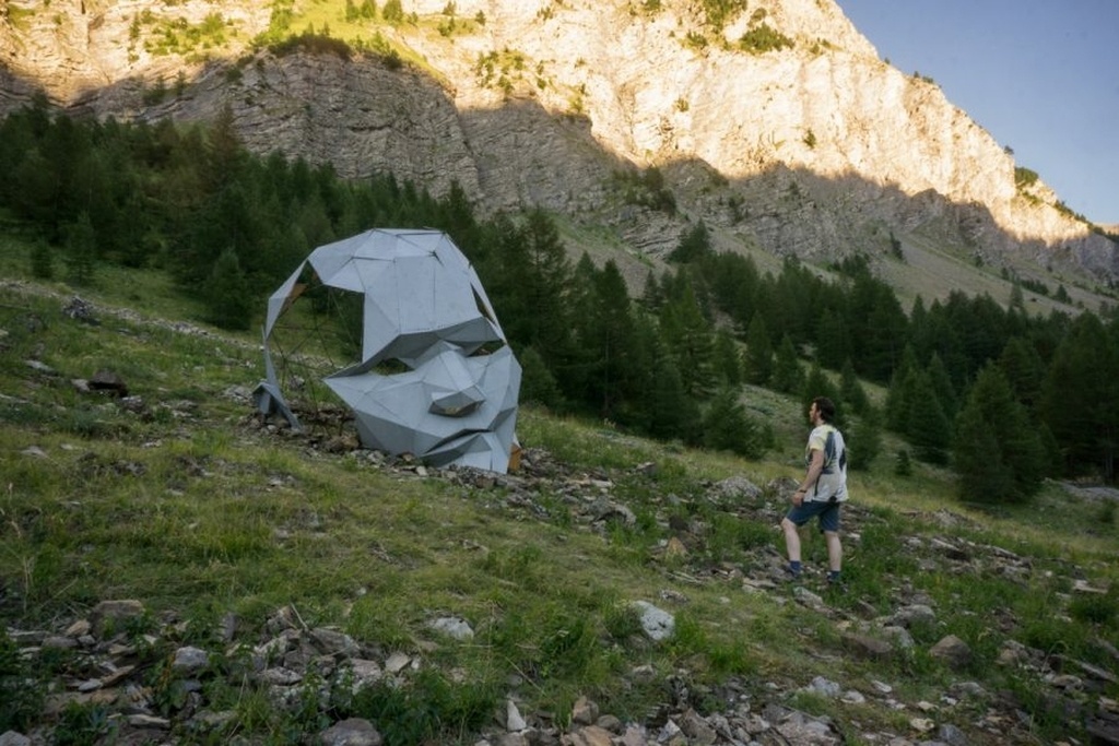

je me demandais si une protection type huile de lin était vraiment utile pour la protection d'un contreplaqué en CTBX extérieur ? Je fais une sculpture en CTBX tebopin de 10mm du même genre que celle qui est en photo, sauf que cette fois ci j'aimerais laisser le bois brut plutôt que de le peindre. La sculpture reste deux ans en extérieur et j'ai pas envie d'utiliser des tonnes de produits pour rien. Le grisonnement n'est pas un soucis, j'ai vu quelque part que le contreplaqué n'était pas très sensible aux moisissures et insectes avec toutes les colles utilisées, je ne sais pas si c'est vrai. Quelqu'un à un avis ou un retours d'expérience ?
