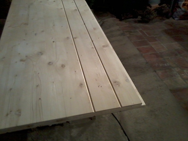

Slt, tu peux aussi éventuellement les faire en 3 plis, Épicéa, Mélèze, Douglas, y a le choix. Je fais les miens dans du 32mm. La stabilité dimensionnel du 3 plis fait que tu peux te passer du "Z". Les derniers grands que j'ai fais 2.15m de haut par 90cm n'ont pas bougés. Pour donner l'aspect "lames assemblées" j'utilise ma défonceuse et je fais des rainures (voir photo) ça rend super bien. Pour ce qui est des pentures, évite celle de GSB, elles sont souvent en acier à ferrer les Lapins, pas assez large et pas assez épaisse (très souvent pas plus de 4mm). Pour ce gabarit de volets, utilise des pentures avec un œil de 16mm.

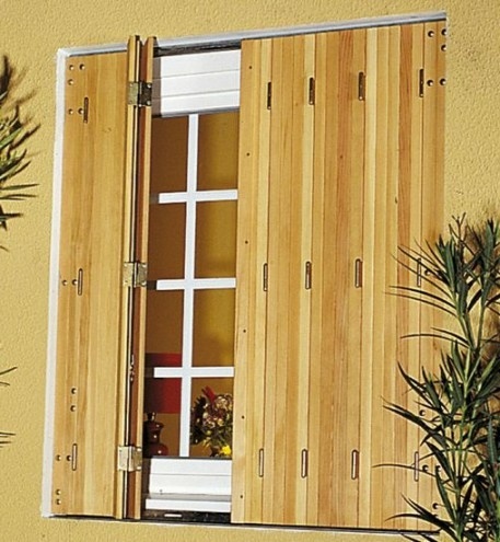

en générale les volets sont fait en sapin pour une question de poids les miens on plus de 35 ans pas bouger. et dans ta configuration soit tu les fait a quatre vantaux a assemblage a clés avec emboîture haute soit tu fait les lames soit tu les achète chez t on fournisseur de bois toutes prête usinées la quincailles tu la trouve sur catalogue ou le site a foussier , legallais ect.. . ou s ils veulent plusieurs vantaux comme sur tes photos c est plus compliqué et la nous on les fait faire car on passerait trop de temps et serait pas rentable

en menuiserie on emploi aussi les bois en fonction de leur caractéristiques , de la facilité que l'on à ce les procurer, du prix de revient et de la tenu dans le temps des essence choisies et suivant les régions et les pays les essences sont très différentes pour faire des volets votre sujétion de les faire faire est bonne mais ne sachant pas combien il vend ses heure au client je ne peu porter d' avis dans mon cas il ni a pas photos sauf s' ils sont cintrés en plan et en élévation

je ferai des volets par lames a rainure et languette avec des clefs intérieures au volet afin d avoir des panneaux plats
les ferrures sont posés à plat et boulonner le premier volet ce replie sur l 'autre et les deux se replient , sur le mur
pour les ferrures qui sont posées sur le mur il faut que l axe de pivotement soit décaler de l’épaisseur des deux volets repliés et que la ferrure du volet articulé présente décalage de l axe de rotation de l épaisseur du premier volet je fais les volets qui se trouvent au centre un peu moins
large pour que le battement puisse passer à la hauteur des ferrures
le battement du volet qui s 'ouvre en premier est posé a l 'intérieur et me sert a maintenir les volets ils sont tenu par la butée posée sur l appui et sur le linteau
les persiennes en métal fonctionnent sur le même principe mais pour tenir compte de l’épaisseur on met des tapées car elle sont posée en tableau
faire une épure avant de ce lancer dans la fabrication
on peu les faire à deux fois trois vantaux mes cela est un peu plus difficile et pose des problèmes dans le temps car plus souple au niveau des ferrures et il faut prévoir des ferrures plus forte à sceller mais tout est possible avec un peu de technique
