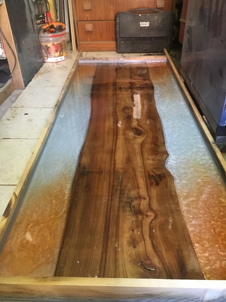

Je travail la résine régulièrement et si tu es débutant évite de commencer par une si grosse pièce
Je suis actuellement sur une table en ormes un coulage de 30 x180x3
Soit, 17 litres environ de résine (250e de résine approximative)
Sur les tutos internet ça paraît super simple mais il faut une bonne maitrise du produit pour avoir un beau résultat sans bulles ni absorption par le bois
Bref .. si tu te rate sur une grosse pièce comme ça, ça peut coûter cher la boulette
