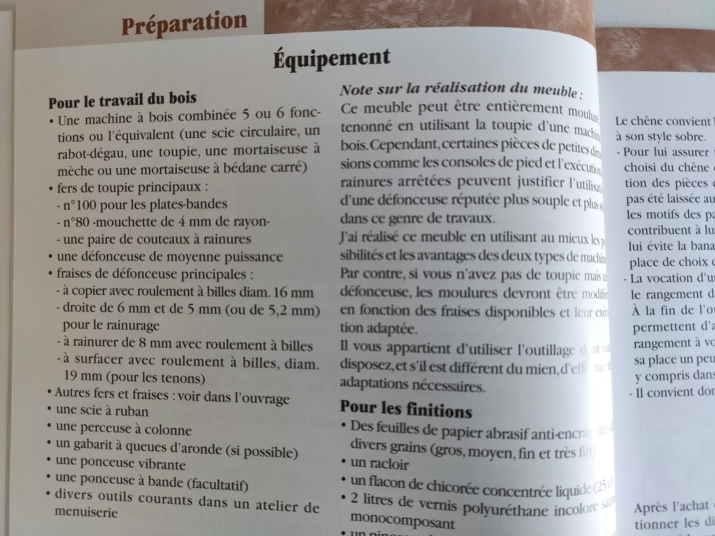

    la réalisation d'un meuble range tout en bois massif (déménagement récent dans un 45m² et très peu de meuble pour le moment) avec comme inspiration et professeur le livre en PJ. Petit défi en prime j'aimerais le réaliser principalement avec des outils à main (pas la place ni l'argent pour investir dans de grosses machines)
Tout fier avec mes beaux outils, et mes beaux bouqins je me sens confiant. J'ouvre le livre en PJ et là
1er page, équipement nécessaire pour réaliser ce meuble : machine à bois combinée 5 ou 6 fonctions + défonseuse avec fraises + scie à ruban, etc..etc. L'entouhsiamsme est quelque peu retombé ^^
L'idée serait donc de faire les assemblages à la main, mais de sous-traiter toutes les parties nécessitant de grosses machines..
  • Questions :
    Le projet vous semble-t-il réalisable (voir réaliste ahah) avec mon equiment actuel (*voir plus bas) ou est-ce juste un doux rêve ?
    Vous auriez des adresses à me conseiller pour la partie à sous traiter (découpes, rainures, moulures)? En GSB ce serait possible ?
    Si j'investi dans une défonseuse, vous pensez que je peux la faire tourner dans mon appart sans le ruiner (poussière dans les moindres recoint ..) ?

Beaucoup de choses sont faisables avec une scie ciculaire un rail et une défonceuse. Le combiné 5 ou 6 opérations est un plus c’est sûr ce n’est pas pour autant que c’est la seule façon de le faire. Evidemment ça dépend du projet. Avant de se lancer il faut bien regarder toutes les étapes de ton meuble et réfléchir en amont pour chacune d’entre elle à la manière de les réaliser avec de l’électroportatif ou des outils à main. Et c’est probablement possible… Peut-être commencer avec un projet plus petit pour tester tes possibilités dans ton environnement. Achète du bois déjà dégauchi peut-être ce qui te facilitera la tâche pour une première expérience.

A mon sens une circulaire ne salit pas moins qu'une défonceuse et dans un appartement un aspirateur sur la machine me semble une obligation.
C'est à toi une fois que tu auras déterminé ce que tu te sens capable de faire, de décider de la partie que tu vas sous traiter.
Tu peux le faire auprès d'un menuisier du coin, un membre de ce site ou bien un atelier partagé.
