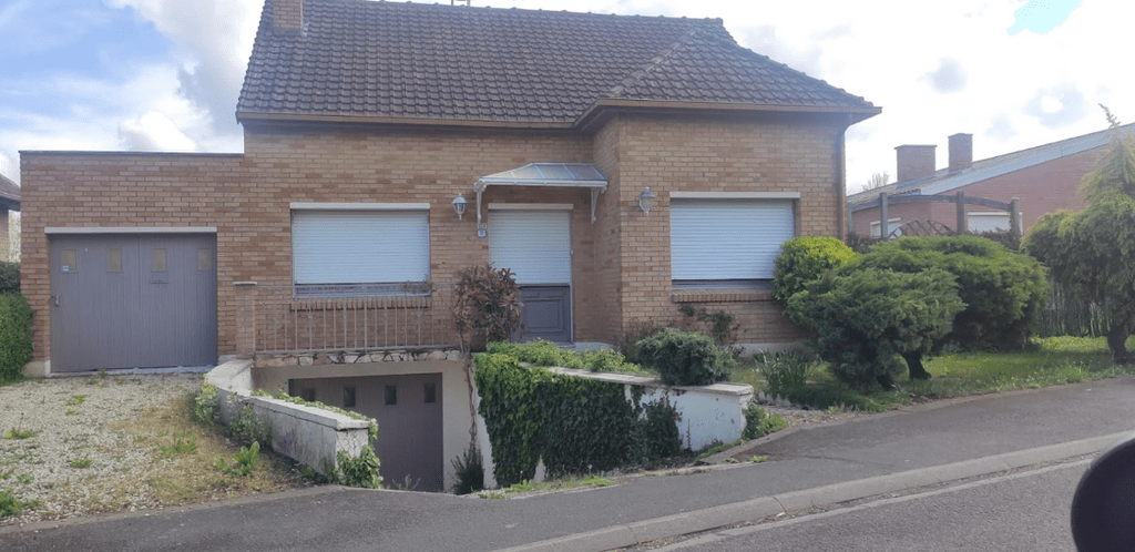

TonyCrea
merci NicoFondeur domi49 Erasmus c'est intéressant d'avoir vos retours !
un exemple de ce que j'avais repéré. Le sous sol faisait un bon 45m2 mais la vente ne s'est pas faite...
