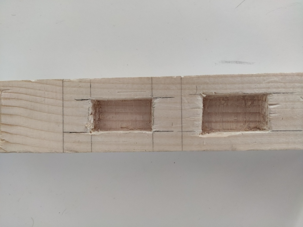

Voici mes premierès mortaises :)
La 1er photo fait peur ^^ C'était mon premièr essai sur du sapin acheté en GSB. J'irais pas jusqu'à dire que c'est à cause du bois mais peut être que le sapin n'est la meilleur essence pour commencer.

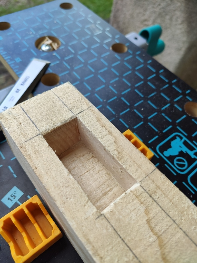

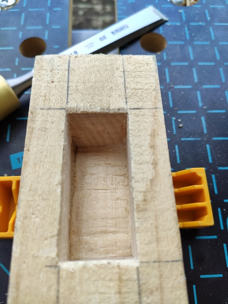

Les 3 photos précédentes sont mon 2ème essai. Mortaise de 25x35mm environ avec un ciseau Narex taille 20 sur un carrelet de hêtre.
C'est mieux, mais j'étais pas trop satisfait du fond de la mortaise. On voit qu'il y a pas mal daspérités et des bosses. Aussi j'ai du mal à ne pas endommagé les arrêtes. On le voit, elles sont un peu arrondis car en essayant de rendre le fond de la mortaise bient plats sans le vouloir je pense que je m'appuis dessus.
Que pensez vous de l'état général de la mortaise et surtout du fond de la mortaise. Faut-il qu'il soit parfaitement plat ? Pour moi s'il n'est pas plat la colle aura moins de prise sur cette partie de l'assemblage. Quels conseils pourriez vous me donner pour améliorer la finition svp ?
Pensez vous qu'un bédane soit nécessaire ou des ciseaux à bois suffisent pour les mortaises ? (je n'ai pas de machine et souhaite réaliser les mortaises à la main).

Il faut travailler avec un bédane de la largeur de la mortaise et la tracer au trusquin, ce qui tranche la fibre du bois et permet d’avoir une arrête propre.
Pour la question sur le fond, il faut qu’il soit globalement propre mais pas besoin d’etre nickel, le collage se fait sur les joues et l’arasement, pas au fond du trou. D’ailleurs, on fait les mortaises un peu plus profondes que la longueur des tenons afin d’être sûr que ça rentre bien.

Et oui le fond n'a pas d'importance car il ne colle pas au tenon.
Passes aux bédanes, les narex sont très bien et pas chers. Plus les indications de niconathy pour l'appui et hop c'est parti!
Xxxazerty
Tout-à fait. Pas besoin d'avoir un fond parfait, d'autant plus qu'on y laisse du jeu.
L'important, c'est la rectitude des cotés et des bouts, car c'est bien là qu'est serré et se fait le contact avec le tenon.

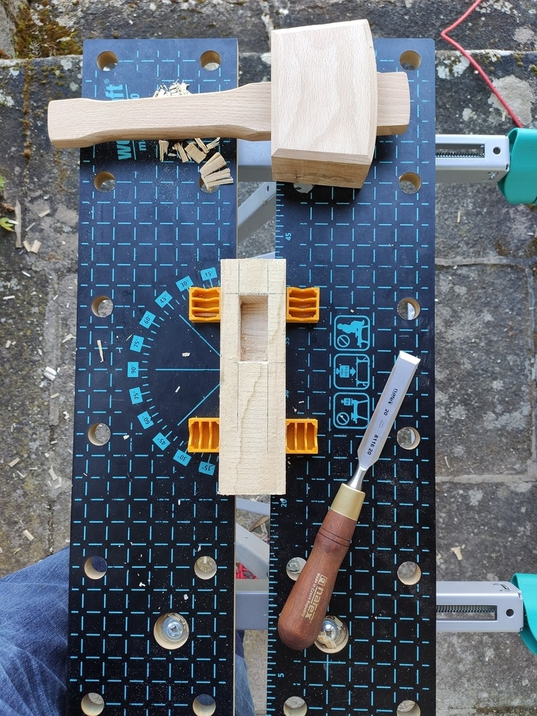

Avant tout il te faut un Établi stable et qui a du répondant!
Celui de la photo ne me semble pas répondre précisément à ces deux critères.
Il faut que la pièce à mortaiser soit serrée dans presse solide garnies de mors en bois si ces derniers sont e hêtre c'est bien aussi.
Pour faire une mortaie à la main, bedane, ciseau et MAILLET sont indispensable.
Avec le maillet, on frappe, parfois fortement .
D'où un blocage parfait de la pièce. Sans la marquer . Et une grande solidite de l'Etabli d'où aucune aucune perte d'énergie.

Déjà, très franchement, je les trouve pas mal pour des premières.
Pour moi, ton fond de mortaise est déjà bien propre. Ça me semble d'autant plus difficile d'avoir un fond propre que la mortaise est courte. Comme déjà dit dans d'autres réponses, tu dois de toutes façons aménager un jeu entre le fond de ta mortaise et ton tenon pour la colle et pour ne pas arriver en butée. le besoin de propreté du fond est donc très relatif :)
Comme le dit justement Etienne, les mortaises dans du sapin ne posent pas de problème. Cependant pour débuter, ce n'est pas le plus facile. Les résineux ont plus tendance à faire dévier ton outil de coupe que des bois durs. Ca se sent particulièrement au perçage je trouve.
Évite de prendre appui sur les côtés de ta mortaise pour dégager le fond. On voit bien qu'ils sont écrasés. Il faut couper les copeaux, et les dégager en raclant.
Pour gagner en précision, utilise un trusquin et/ou un tranchet pour couper les fibres du bois plutôt qu'un crayon.
Tu peux éventuellement utiliser une cale de bois bien d'équerre posée à fleur de ton trait pour te guider dans la perpendicularité de ton ciseau.
Enfin et surtout : affûte ton ciseau. Il est neuf ? et bien affûte le quand même :)
Aller, vivement la 3eme ! :)
