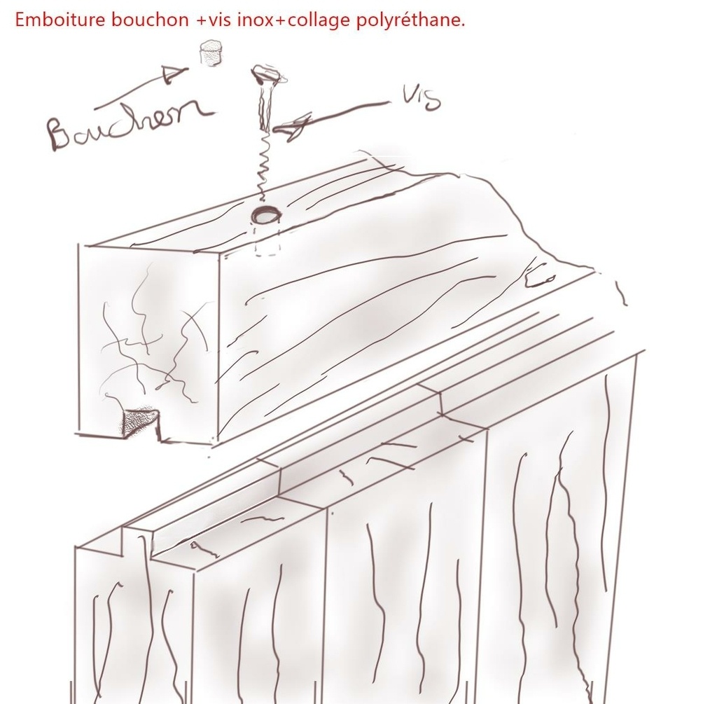

Une emboiture à pour but d'assurer la planéité du volet et de maintenir les lames entre elles et elle couvre le bois de bout en partie haute.
En gros il se dégage deux méthodes d'assemblage soit à rainure et languette avec collage polyuréthane plus vis inox bouchonnées. il faut compléter cet assemblage par des traverses et écharpes car à lui seul il a du mal à empêcher que le volet saigne du nez.

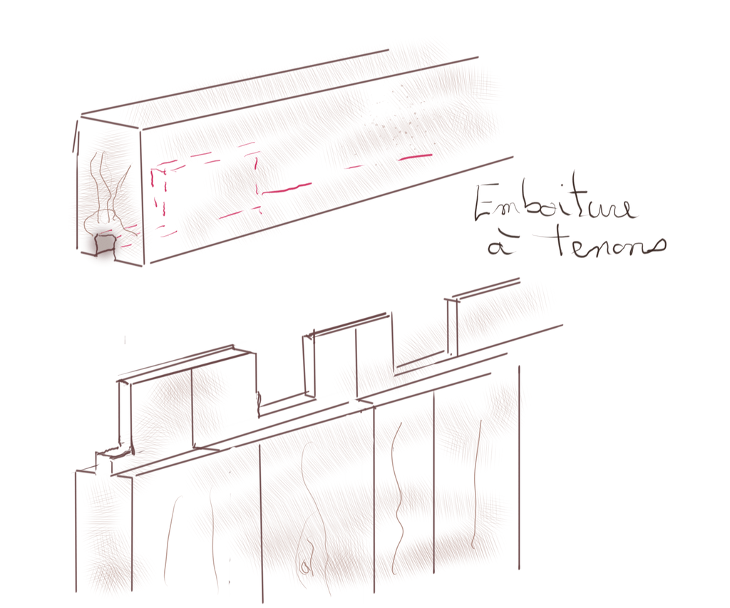

Une autre méthode est un assemblage à tenons et mortaise le tout chevillé . Alors il se produira dans le temps des désordre structurels dans les deux cas mais tout à fait acceptable pour un volet.
