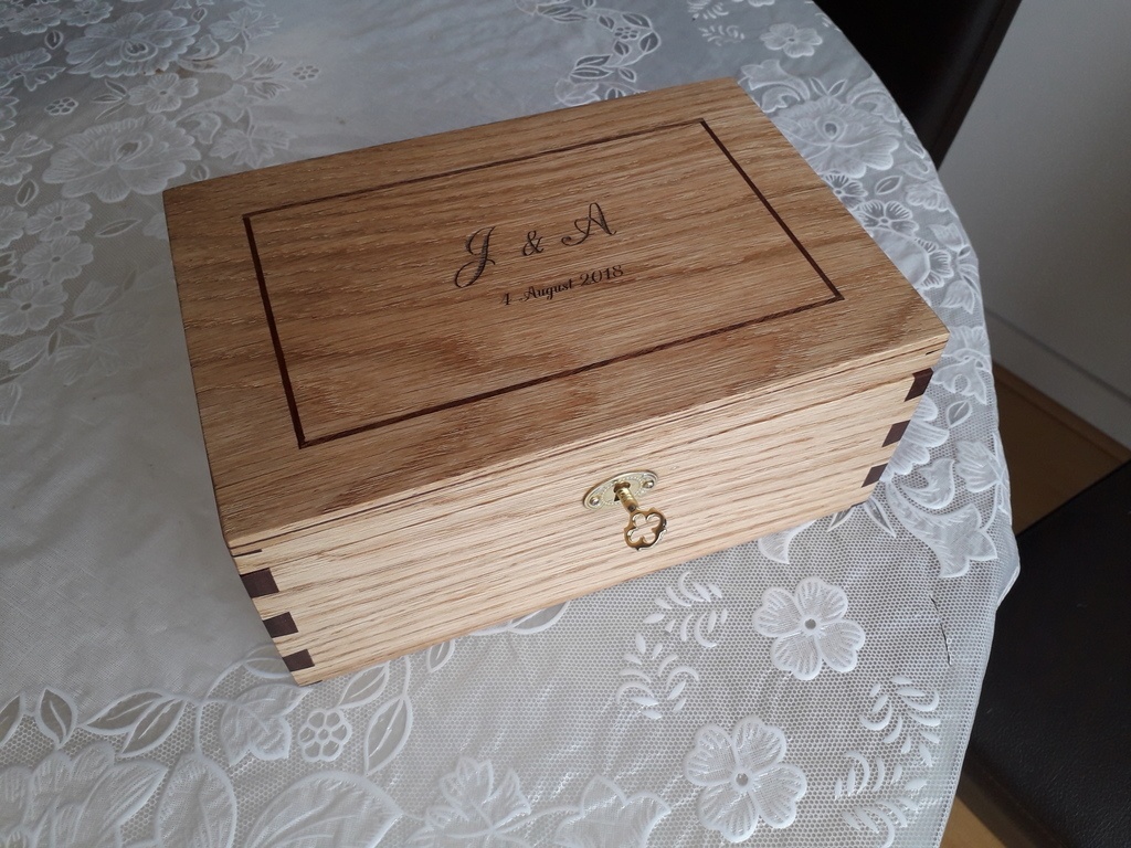

J'ai l'intention de fabriquer et d'offrir un petit souvenir en bois à l'occasion d'un mariage et d'y inscrire les noms des époux et la date de leur mariage.
On m'a parlé de pyrogravure mais c'est une technique que je ne connais pas et qui me semble plutôt aléatoire.
Je me tournerais volontiers vers la défonceuse avec une fraise à écrire, mais pour parvenir à un résultat correct, je pense qu'il faut un gabarit pour chaque lettre et ce n'est sûrement pas facile à trouver surtout si l'on souhaite écrire en petits caractères.
Que pouvez-vous donc me conseiller ? Merci d'avance.

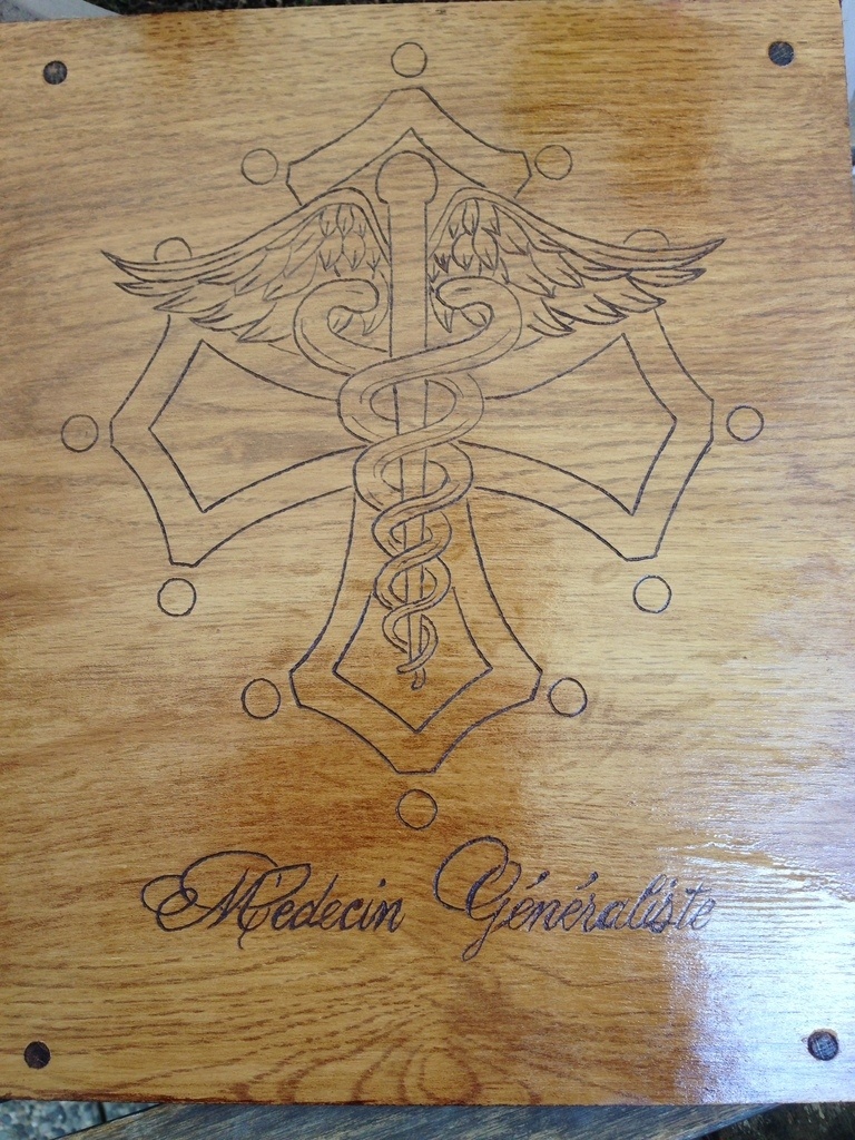

Bonjour, toutes les solutions proposé sont bonnes, il te reste également la gravure au Dremel (main levée) ou là tu peux également écrire tout petit.
Un exemple que j’ai réalisé à l’aide du dremel.
Bon courage pour ton projet.

Merci titoou ! Magnifique réalisation. Le mode opératoire me parait intéressant par sa simplicité malgré le travail que cela demande.
Je voudrais donc te poser de nouvelles questions :
  • Quel type de Dremel et quel type de fraise utilises-tu ?
  • Comment fais-tu pour obtenir des filets noirs ?
  • As-tu des gabarits pour les lettres ou comment procèdes-tu pour avoir une telle précision (calques ?). C'est vraiment remarquable.
    Bravo et merci d'avance pour la réponse

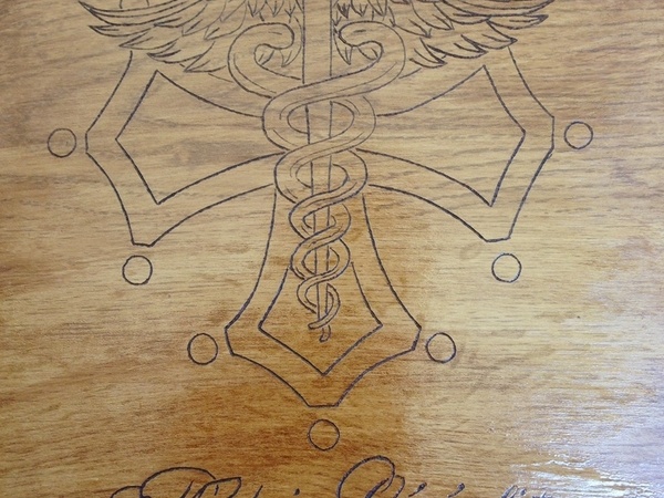

Bonsoir et tout d’abord merci pour tes compliments (je ne sais plus si je l’ai mis dans mes projets mais j’ai fais une tête de lit en gravant aussi).
Alors j’utilise :
  • Dremel 3000 avec l’arbre flexible (225) bois dur surtout
  • Dremel graveur
  • en fraise : à graver n°106
    A graver n°108
    Haute vitesse n°118
    Après il faut voir ce que tu veux faire et prendre les fraises qui te conviennent
  • pas de gabarit j’en fais au calque et de la patience
  • pour le noir, un peu de peinture et un coup de ponçage et le tour est joué
N’hésites pas si tu as des questions

D'après ce que je comprends, tu utilises deux types d'appareil : Le Dremel 3000 avec arbre flexible pour le bois dur surtout, et le Dremel graveur, peut-être pour des travaux + fins. Pour ce dernier, s'agit-il d'un stylo graveur comme j'en ai vu sur le site de la société (2050-15) ?
Merci d'avance pour la réponse.
titoou
Bonjour, alors j’utilise énormément le Dremel 3000 avec le stylo, le graveur est bien mais tu ne peux pas changer les fraises donc tu es vite limité question type de trait.
Ensuite il suffit d’ajuster la vitesse en fonction du type de bois, il vaut mieux faire un essai sur une chute pour pour regarder comment se comporte le bois.
Je tiens à te dire que lorsque que tu graves, attention au sens du fil du bois, dans le sens de la fibre cela va graver très facilement donc attention au dérapage et quand tu es perpendiculaire au sens d de la fibre tu vas faire des creux-bosse-creux donc il ne faut pas aller trop vite dans le creusage pour ne pas avoir d’inegalite De profondeur.

Moi, j'ai tout fait à la défonceuse en suivant un modèle à main levée, puis en finissant au ciseau.
Je déconseille pour écrire petit, et il faut avoir du temps devant soi ;-)

Merci Aurélien 34 ! Effectivement, même avec une fraise de 3 mm, ça ne doit pas être aisé de graver de petits caractères

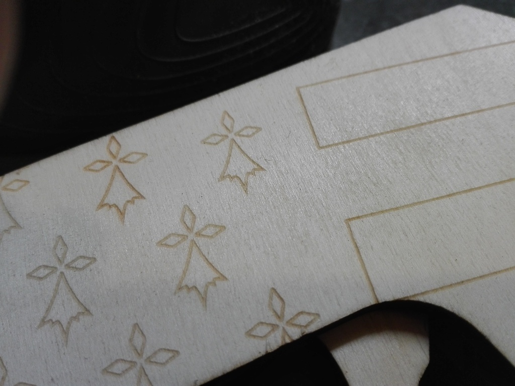

Je conseillerai aussi d'aller vers l'impression laser. ca donne des résultats super pour ce genre de projets. Je suis justement en train de finir un projet tres similaire.
J'ai demandé a un maker pres de mon atelier (10m en l'occurence car c'est un atelier colaboratif) et il m'a gravé ca pour 2 sous. c'est tres flexible, ce genre de logiciel accepte tous les formats d'image.
Transfer sur bois en effet, ca peut etre joli aussi en effet. j'avais utilisé du transcryl pour un puzzle maison une fois et ca avait super bien marché

Merci Thibault Jehl ! C'est magnifique, et c'est tout à fait ce que je recherche. Il faut maintenant que je recherche un "maker", et je suppose que ça ne se trouve pas au coin d'une rue !

Comme dis plus haut, fraiseuse CNC ou alors gravure laser.
Avec la gravure Laser, tu aura un léger halo brulé autour des lettres, ça peut être sympa,... après les coups et les douleurs...
