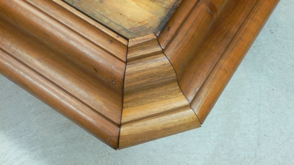

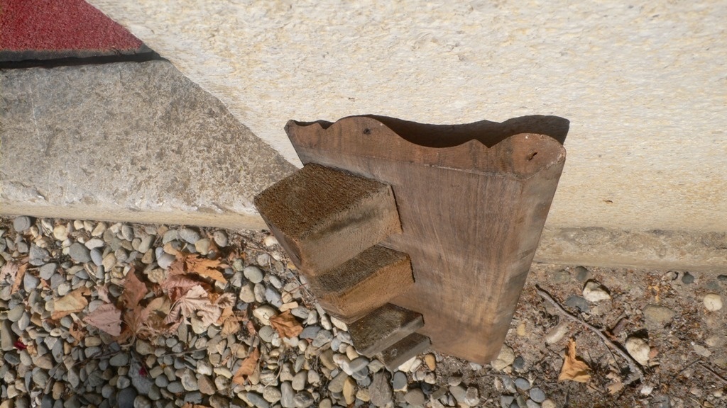

Je dois fabriquer un élément manquant d'une corniche de style Louis Philippe dont photo ci-jointe.
La largeur de la corniche est de 150 mm et l'épaisseur de 20 mm.

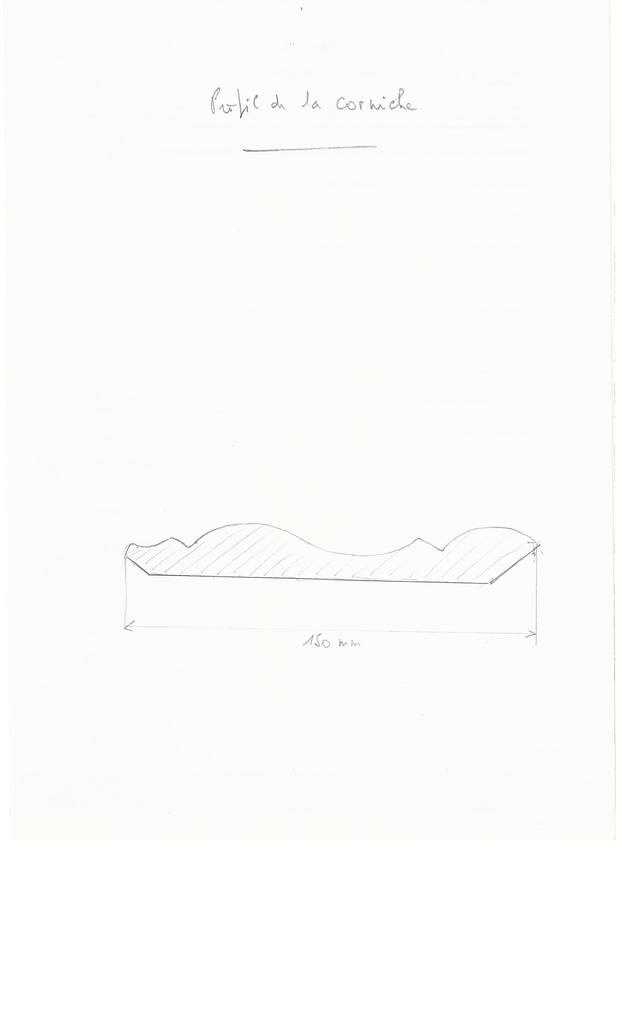

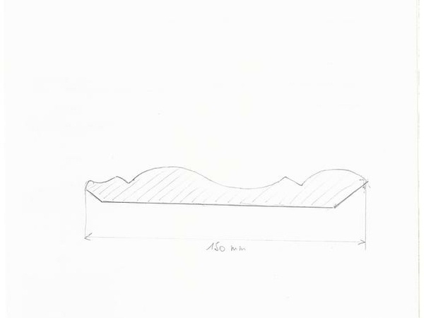

Le profil est le suivant :
Alors, comment faire ?
J'ai bien pensé à la toupie, mais je ne dispose pas d'outil suffisant pour cela.
J'ai alors pensé à la défonceuse. Tout d'abord en faisant un gabarit du profil de la corniche. Puis ce gabarit est fixé en bout de pièce pour servir en quelque sorte de jauge de profondeur à la fraise de la défonceuse, celle-ci montée sur des glissières latérales faisant des allers et retours. Je ne sais pas si c'est clair.
Qu'en pensez-vous ? Avez-vous d'autres solutions à proposer ?

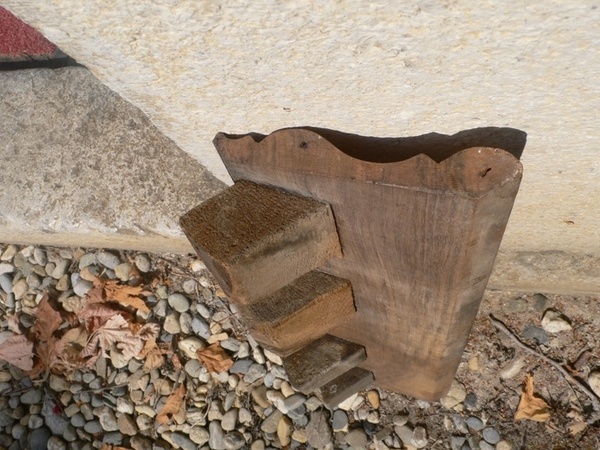

La longueur est de 200 mm env, en prenant de la marge car c'est un morceau qui se trouve dans un angle et qui fait la liaison entre le devant et un des côtés de la corniche. Et c'est du noyer.

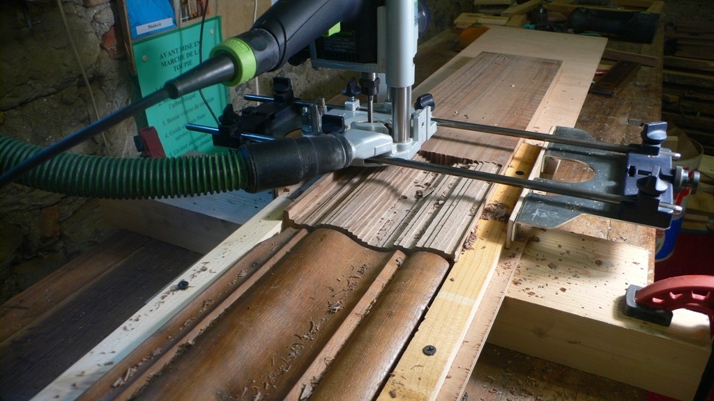

Avant que tu me communiques cette vidéo, j'avais réussi à usiner le morceau de corniche qui manquait en suivant à peu près le même principe, c'est à dire en faisant glisser la défonceuse sur des rails parallèles encadrant le modèle et, à la suite, la pièce à usiner, le modèle servant de jauge de profondeur à la fraise pour chaque passage. Après passage du racloir et de l'abrasif, le résultat est relativement satisfaisant à mon niveau.
En tout cas, merci Bricolo36 de m'avoir communiqué cette vidéo exceptionnelle car le défi était autrement plus délicat.
