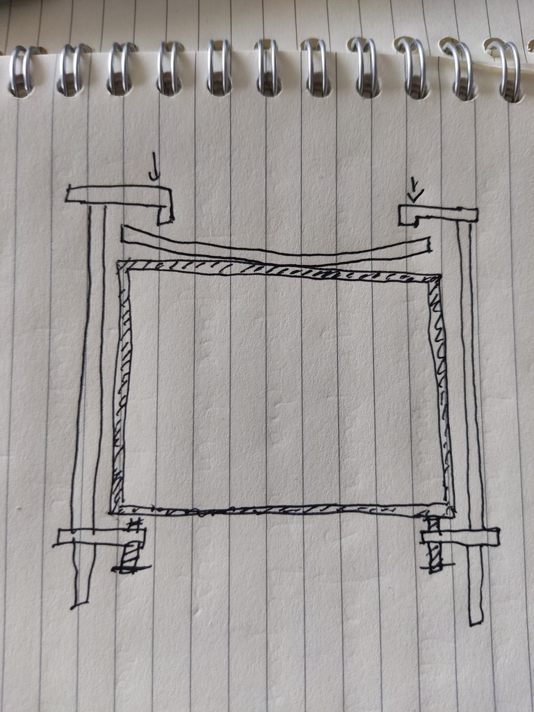

Je viens d'assembler un caisson de commode et je n'ai pas pu serrer sur le milieu des étagères, du coup pas top du tout.
Comment faites-vous dans ce genre de cas ?
Est-ce que le système visible dans cette vidéo adapté à des serres-joints en F de grande taille serai efficace ?

Fabrique toi des tasseaux de collage convexe. Ainsi en serrant au extrémité ça va d'abord serrer le milieu. (utilise la largeur du tasseau et pas son épaisseur tu gagneras en rigidité)
tes serres joints peuvent très bien allé pour cette application pas de soucis.

Le top c'est d'en avoir quelques uns que tu rabotes ou ponces de temps en temps pour enlever la colle et redonner de la courbure. Au besoin tu peux les recouper à dimension.

Ou alors des cales droites de la profondeur de tes éléments à assembler, auxquelles tu rajoutes une cale (de 5mm d'épaisseur, par exemple) au milieu. De cette façon, tu répartis la pression sur 3 points au lieu de 2.

Tu fais des cales de serrage de la profondeur de ton meuble, tu mets tes serre-joints aux extrémités, tu serres et si le milieu ne vient pas tu bourres un coin (large et très effilé) au milieu , entre ta caisse et la cale, et ça va le faire....
Tu mets des bouts de chevron en transversal, en calage sous les serre-joints.
Pas besoin qu'ils soient convexes. Avec un chevron de 8 cm d'épais, sur cette longueur, le serrage sera le même partout.

Moi j'utilise des tasseaux "banane" (je garde les déformés ou en rabotant les extrémités d'un droit) en serrant de chaque côté la déformation serre au milieu !

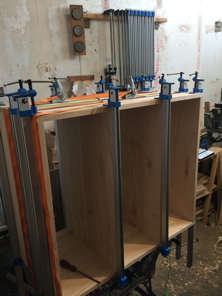

Stef64
Avec des serres joints ayant une sailli plus importante et un tasseau entre les deux en vis à vis.
Les serres joints que tu emplois sont plus aptes à coller des panneaux.
AlexisL
Oui, je n'en avais pas assez en F de cette longueur du coup j'ai pris les dormants.
Pas bête le coup du tasseau merci !
