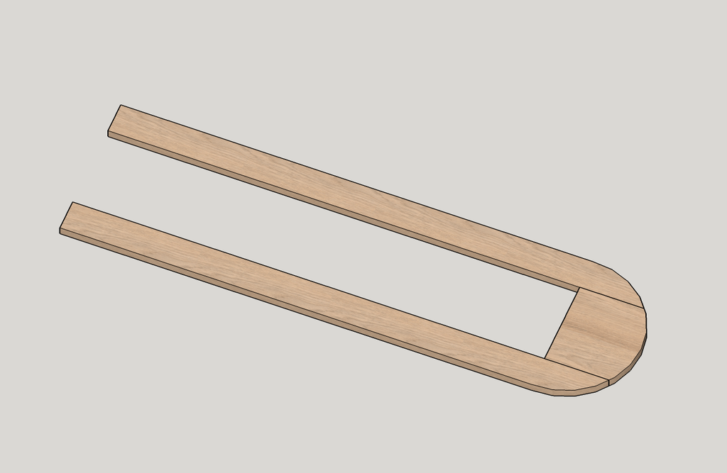

Je réfléchi à un meuble de télé "hippodrome".
Alaises, un plateau medium plaqué monté comme il faut, assemblage par faux tenons domino.
Par contre, les 2 alaises en massif de chaque côté sont un peu spéciales.
Je me pose la question de savoir si je dois positionner le fil en longitudinal par rapport à celles AV et AR ou à 90°.
Chaque solution a ses avantages et inconvénients dans mon esprit mais aucune ne prend le pas.
Vous feriez comment, bleu ou vert ?
Merci et A+

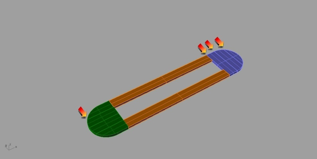

Où est la plaque en médium? Au centre et non représentée? Les bords bruns, c’est du massif ?
Quelle est la largeur ?

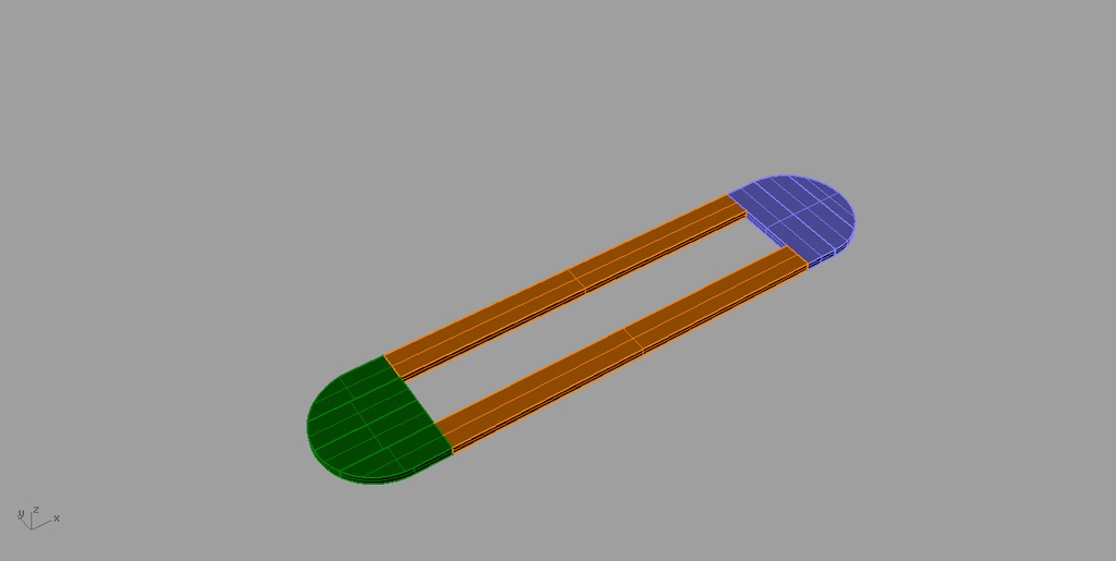

Le vert sera plus stable, moins sujet aux mouvements saisonniers.
sycomore
Oui, le "vide" au centre est en medium et le brun est du massif (frêne).
Ça fait 400mm de large (en 4 ou 5 morceaux)
sycomore Merci,
je n'étais pas réveillé ce matin! je me relis à l'instant, c'est le bleu qui sera stable, le bois etant moins sujet aux mouvement dans le sens du fil que perpendiculairement.

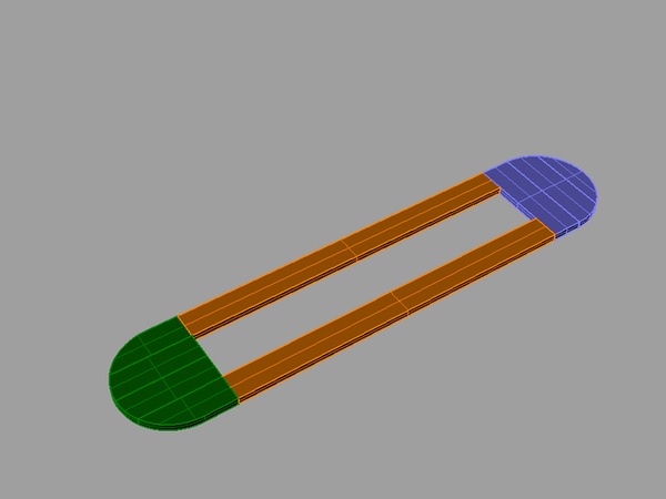

Dans mon esprit, le montage de type vert avait ma faveur. Pourquoi ? Regarde la nouvelle photo jointe. Vu de face, il me semble qu'il y aurait 3 endroits litigieux en bleu et un seul en vert. Comme on est sur un arc de cercle, si ça bouge, ça saute immédiatement aux yeux.
Enfin, c'est mon analyse.
A+
Le vert permet d'avoir le fil dans le même sens, ce qui facilite la jonction des 2 côtés.
Sauf si tu fais un cadre tenon mortaise.
Du coup, tu pourrais même rallonger les morceaux de frêne pour aller jusqu'au bord. Il n'y aurait que la partie centrale de chaque côté à rajouter.

Je pencherait pour la verte également, plus esthétique et le bois travaillera dans le même sens do'c moins de possibilité de désafleurement avec le temps. Faux tenons pour la solidité. Je t'invite à regarder les fiches Cirad de tes bois (Google) pour vérifier la complémentarité de tes bois, je chercherais là 2 bois qui vont avoir à peu près le même pourcentage de dilatation, c'est peut être pour chipoter...

J'ai vu dans les commentaire que tu avais changé d'idée sur le mdf.
Mais si tu changeais à nouveau et que j'ai bien compris ton dessin où j'ai l’impression que tu voulais incruster du mdf au centre de tes alèses, il aurait fallu retenir la solution bleu car le mdf ne subissant pas de mouvement de retrait, il aurait contraint ton bois vert et très certainement fait fendre celui ci.
Mais comme tout est en massif, la question ne se pose plus de la même façon.
