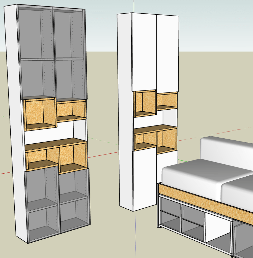

Je souhaite me lancer dans la réalisation que quelques meubles (d'assez gros volume) qui devront intégrer la chambre de mes enfants.
Je n'ai bien entendu aucune expérience dans le travaille du bois, je me repose donc uniquement sur ma motivation :) Et forcément... je vis en appartement et ne dispose donc pas d'espace de travaille pour bricoler, à part le balcon.
Le cadre est posé :) J'ai donc une tonne de questions sans réponse, malgré beaucoup d'heures passées sur le web qui ne remplace pas l'expérience :/
Les meubles en question sont
  • 1 armoire (photo ci-dessous)
  • 1 sofa / tiroir / étagère
  • 1 bureau / armoire
J'ai décidé de commencer par l'armoire qui me semble le plus simple. J'ai déjà fait quelques choix (dictés par le budget et l'inexpérience) sur la technique d'assemblage (vis biaise par gabarit Kreg) et les matériaux (Mdf & Osb... oui, on est puriste ou on ne l'est pas ^^).
Après des tests d'assemblage sur des chutes, mon souci est aujourd'hui de trouver un site de vente de panneaux découpés sur mesure (vpc ou région parisienne), qui soit transparent sur le type de Mdf & Osb utilisés (sans formaldéhyde de préférence) et reconnu pour son sérieux. (j'ai déjà essayé de prendre contact avec ce site, aucune réponse au téléphone, aucune réponse à mon mail, je suis donc fébrile avant de commander).
C'est pourquoi je me tourne vers votre joyeuse communauté, qui saura peut-être m'apporter qq réponses.
Merci par avance !
