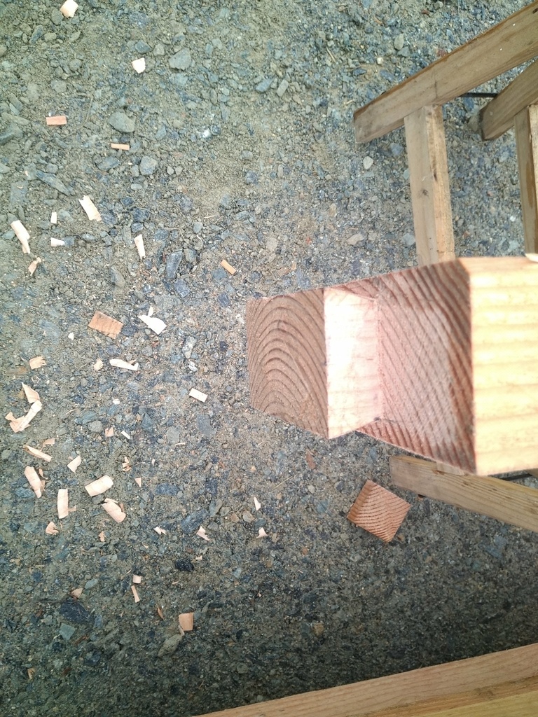

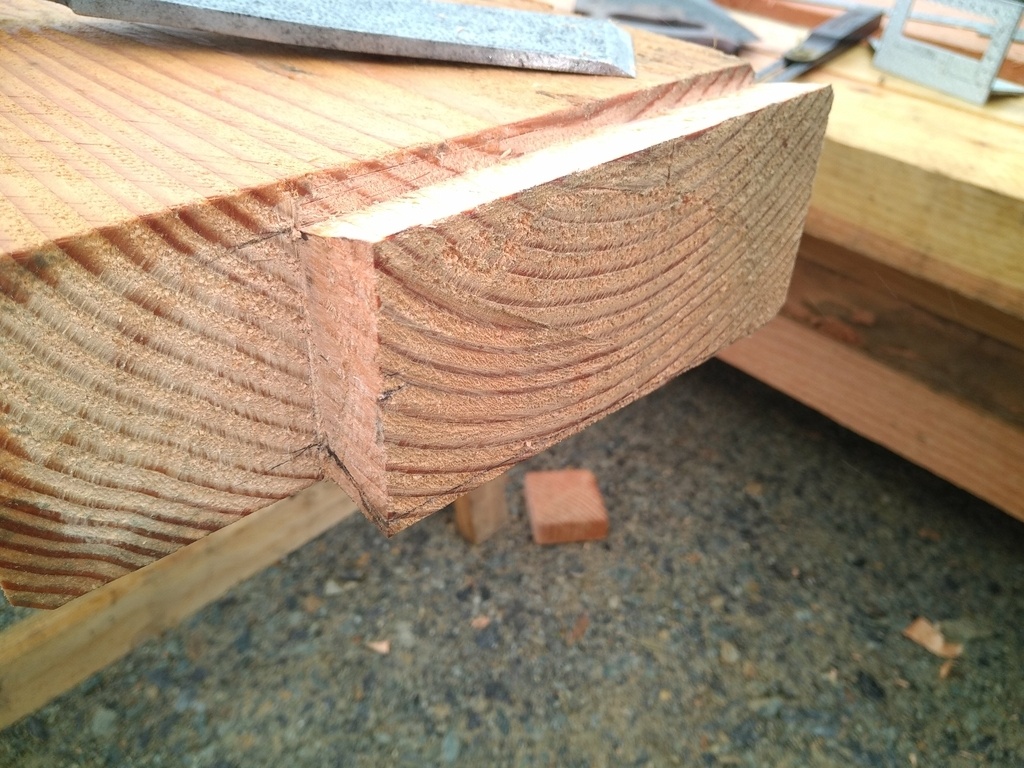

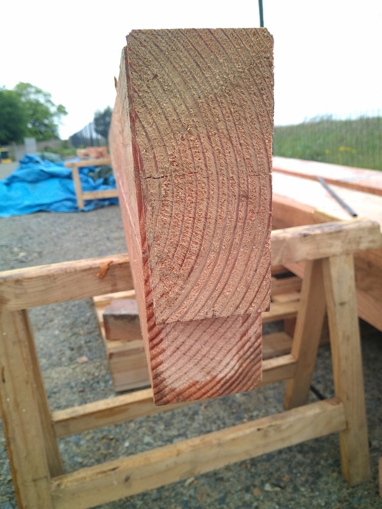

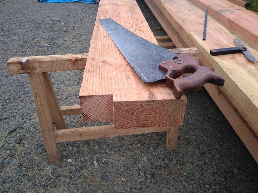

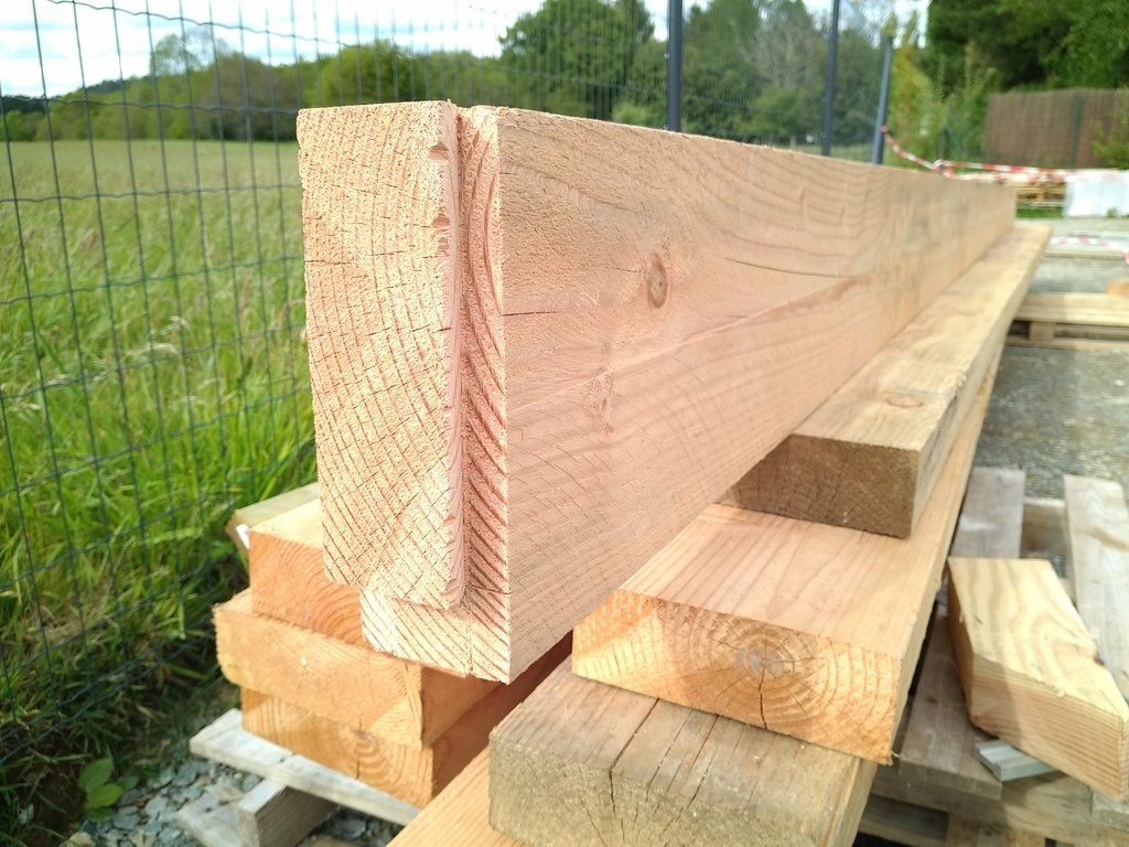

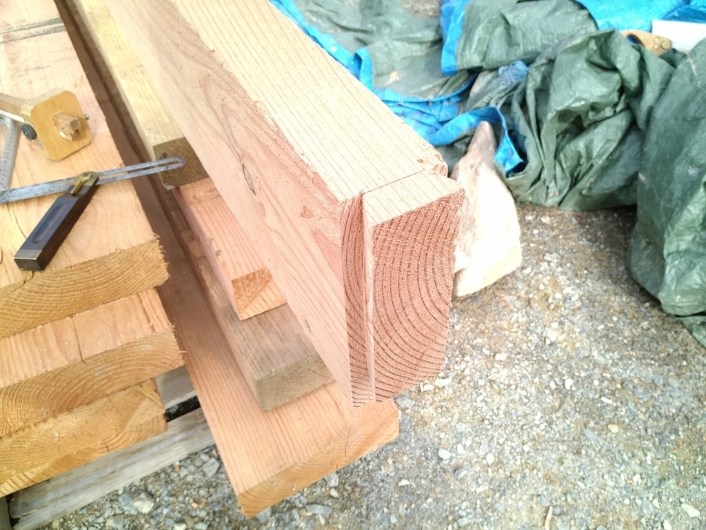

Bon j'ai profité d'une éclaircie pour aller tailler une queue ... 😒...
(fait sous la pluie puisque l'éclaircie n'a duré que le temps du trajet! 😥).
Et voilà le résultat en suivant les calculs je suis assez large sur les résistances.
