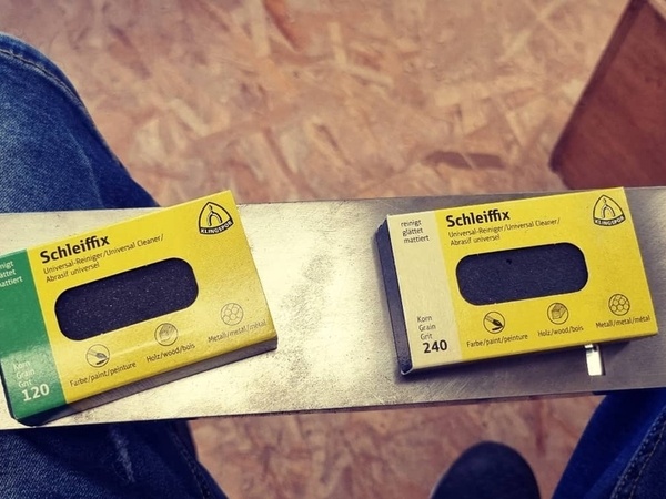

Paco64

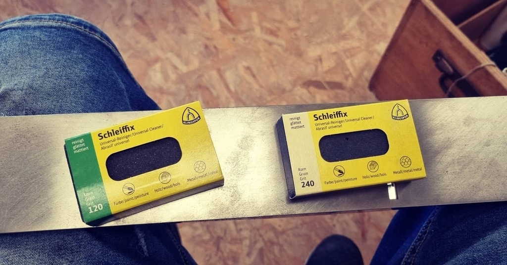

Klingspor, mais la plupart des marques d'abrasifs en font.
dependancesbois
Merci Paco64 !Et oui c'est ce que j'ai pour mes faulx !
J'avais pas pensé à ça.
Amadeus41
Merci Paco64 Mais en français ????
C'est quoi ces boites jaunes ?
Paco64
gommes abrasives!

J'utilise ce type de gomme pour ma lame de faux, dans le but de nettoyer le fil avant de la battre.
Etant plutôt satisfait du résultat, j'ai commander plusieurs grain différents chez Dictum selon l'état et le type d'outils.
Ducoup j'utilise régulièrement sur mes outils quand la rouille commence a s'installer et que j'ai oublier de leur passer un petit coup d'huile.

C'est vrai que j'en ai une avec ma lame de faux également, que j'utilise pour le marteau et l'enclume.

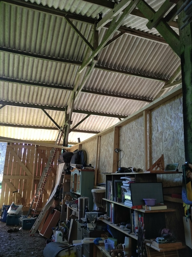

Le courant d'air est là ! L'atelier n'est fermé que sur 3m de haut! Du coup le chauffer revient à chauffer l'extérieur.

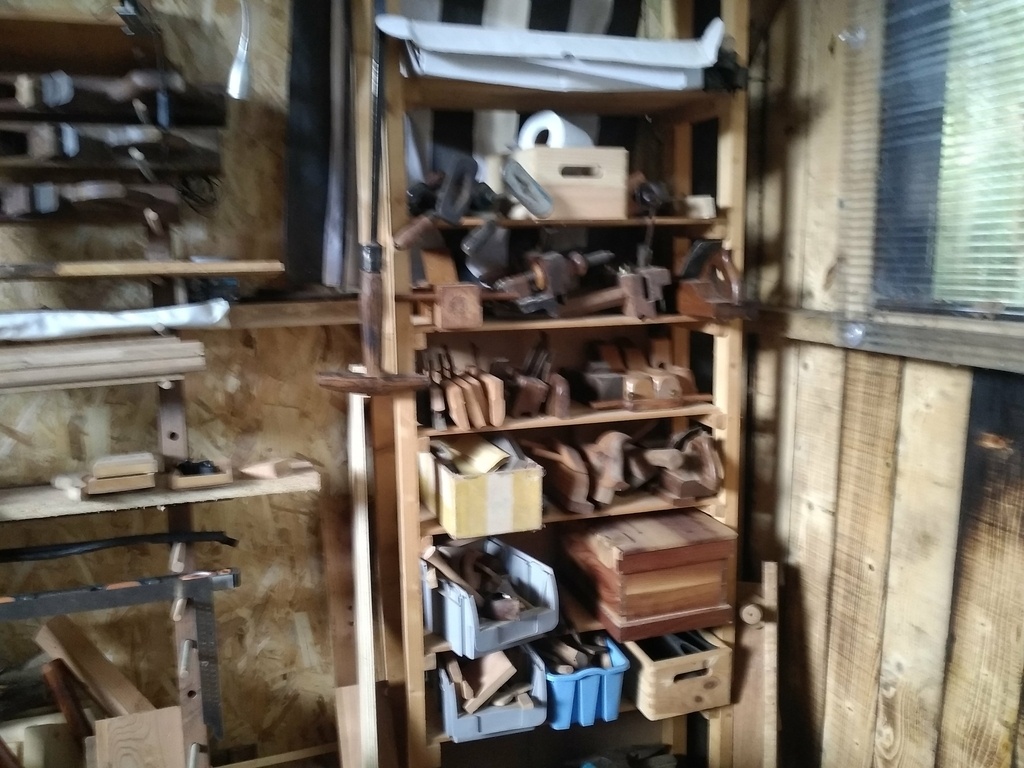

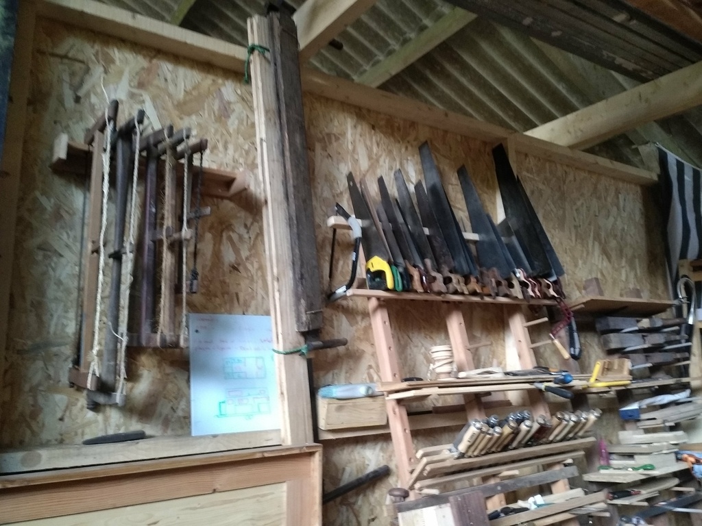

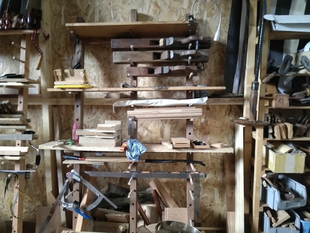

Pour les boîtes ça peut vite devenir compliqué :
