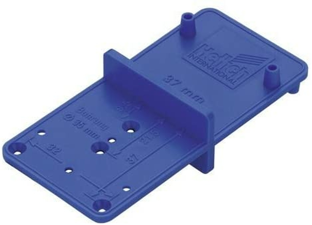

J'ai acheté ce gabarit pour charnières invisibles pour poser des portes en applique et je voulait savoir si ce même gabarit pouvait être utilisé pour des charnière invisibles pour portes encastrées.
Merci pour votre aide.
Ce petit gabarit est très futé mais à mon avis il ne conviendra pas, car pour les portes rentrantes, il faut mettre les embases à 57mm.

Merci pour le lien trente six seb !
C'est très clair.
