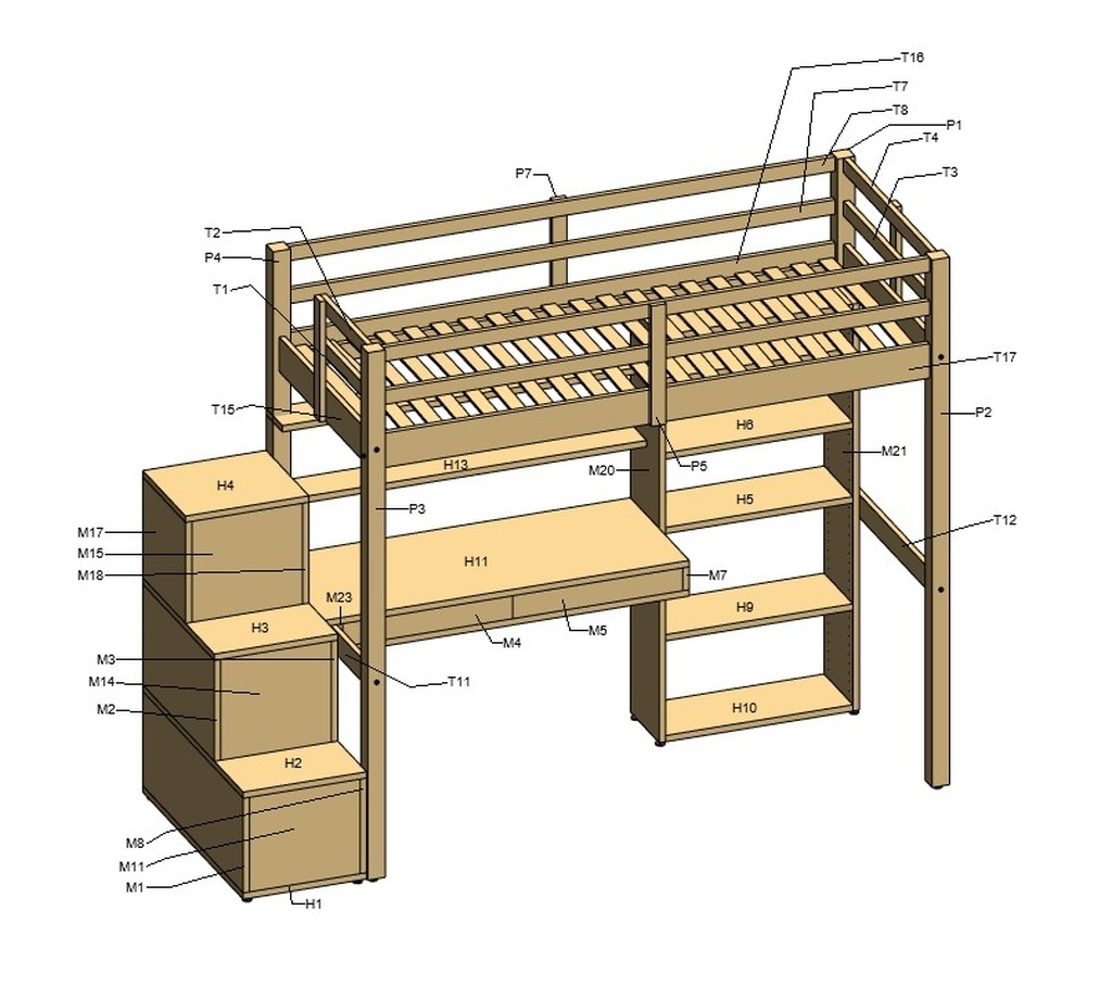

Je commence un projet de lit mezzanine pour ma fille de 4 ans (ci-dessous des screenshots pour mieux se représenter le truc).
Je ne suis pas encore 100% sûr d'avoir finalisé la forme mais je souhaiterais assez rapidement aboutir les sections de bois que je vais utiliser.
En gros j'aurai 4 poteaux avec des mortaises et je vendrais y glisser les tasseaux avec tenon, puis je verrouillerai avec des vis pour pouvoir démonter remontrer facilement.
Le choix le plus simple et le plus évident est naturellement le tasseau de résineux pour les petites sections et CP ou MDF pour les panneaux.
J'entend beaucoup de mal des tasseaux qu'on peut trouver en GSB. Il semblerait que ces gens peu scrupuleux cherchent à maximiser le profit en vendant du bois coupé trop tôt et donc qui vrille, voile bref qui n'est pas au top.
Je préfère donc me tourner vers des vrai spécialistes du bois si ces derniers sont plus sérieux (quitte à payer plus cher bien sûr).
Lors de mes derniers projets (en CP) je suis allé chez placage André (à Paris) et j'étais plutôt satisfait (même si j'imagine que pour beaucoup de pros ils sont trop chers). Je ne sais pas encore si ils proposent du tasseau de qualité.
Je suis également ouvert à acheter des avivés de résineux et à les débiter moi même (même si cela me donnera beaucoup plus de travail). Je préfère donc privilégier l'option tasseaux coupé uniquement dans la longueur.
1ère question : - Quel type d'essence utiliseriez vous pour ce genre de projet?
-Les tasseaux aboutés sont ils plus droits donc préférables ?
2ème question : - Avez-vous un revendeur à me conseiller pour ce genre de tasseaux ?
3ème question : - Ca n'en est pas une, mais toute observation sur mon projet sera la bienvenue.

pas clair ce que tu appelles "tasseaux"... Peux tu préciser la nomenclature sur ton croquis, même si j'imagine que ce sont les pièces Txx. Dans ce cas là, ce n'est plus des tasseaux.
Pour le bois, c'est un peu selon ton gout, si les sections sont suffisantes (notamment pour T16 et T17), résineux ou feuillus feront l'affaire.
Pour la qualité, oublie le GSB, hors de prix (amuse toi à calculer le prix au m³ tu vas halluciner...) et souvent de piètre qualité. Le mieux est de te fournir en scierie, en précisant ton cahier des charge (pas de noeud, bois sec, de fil etc...). Selon ton équipement, le moins onéreux sera de partir de plateaux et de tirer tes pièces de bois dedans (tronçonnage, délignage, dégauchissage et rabotage). De proche en proche tu peux te contenter d'avivés ou de pièces à façons, rabotées 4 faces produites par le scieur. Le prix va évidemment aller (très) crescendo.
Enfin, si tu tenonnes et que tu veux du démontable, oublie les vis et mets une cheville à la tire: très efficace, esthétique et facilement démontable.
Sinon, concernant ton projet, je dirai que sauf à avoir une solide fixation au mur, idéalement sur deux côtés, ça manque de contreventement. Tel quel la structure va danser la gigue au moindre mouvement.
Bon courage.

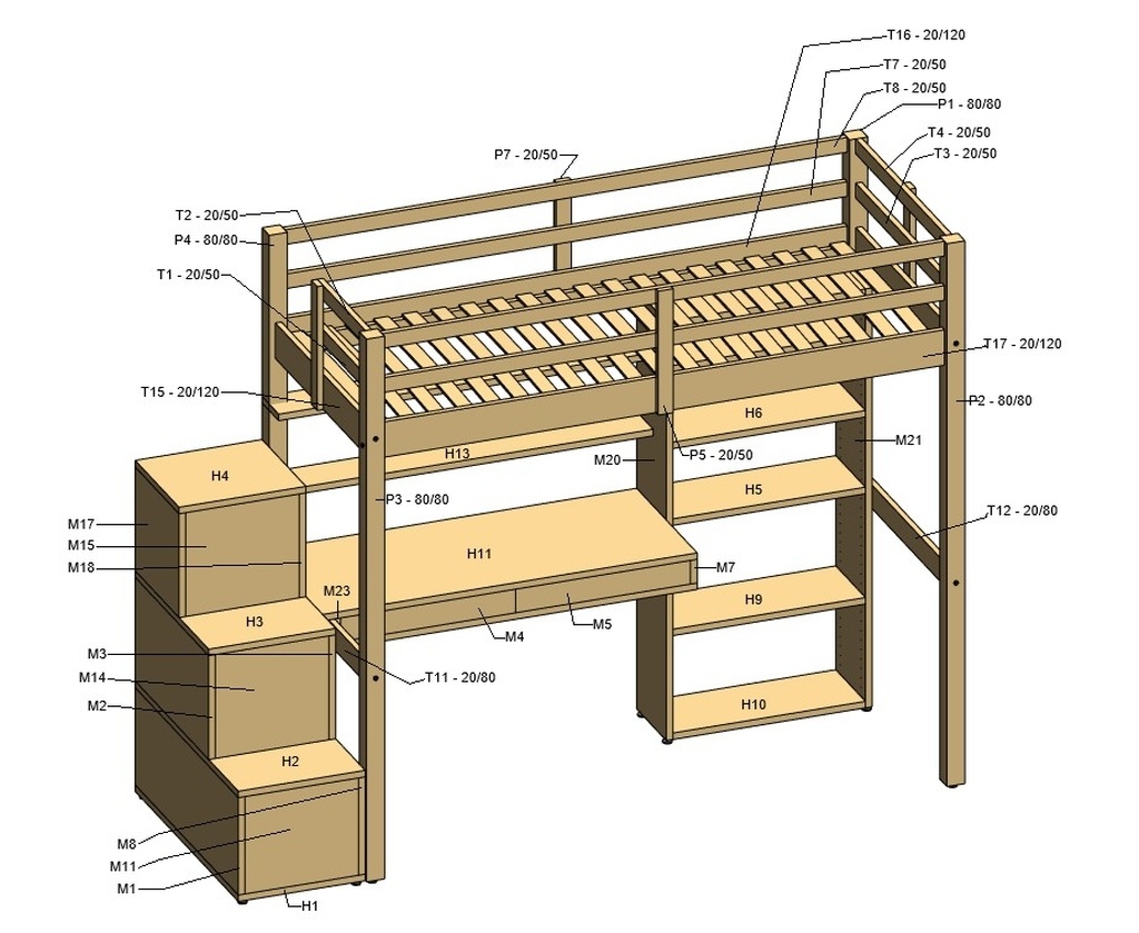

J'ai ajouté sur mon croquis les sections telles que je les imagine pour le moment.

N'hésitez pas à me dire si vous pensez que mes sections de bois ne sont pas bonnes.

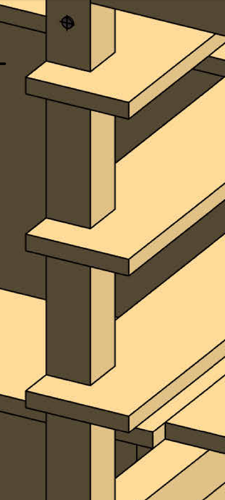

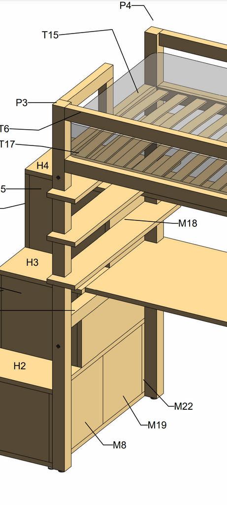

Bref mon poste concerne un dernier point (est ce vraiment le dernier ?) concernant les tablettes entre les poteaux de la mezzanine. Je pense faire des rainure sur 2 ou 3 faces des poteaux et y glisser les tablettes. Comme je me suis donné comme challenge de ne rien coller pour la mezzanine elle même (ce ne sera malheureusement pas les cas pour les caissons escalier car je pense utiliser des biscuits et je ne vois pas trop comment faire autrement) je souhaiterais verrouiller mon assemblage des tablettes/poteaux mais je ne vois pas trop comment. Le plus simple serait de mettre une cheville au bout de ma tablette sur le chant mais je ne suis pas convaincu.
Je joins quelques zoom pour visualiser plus facilement.
