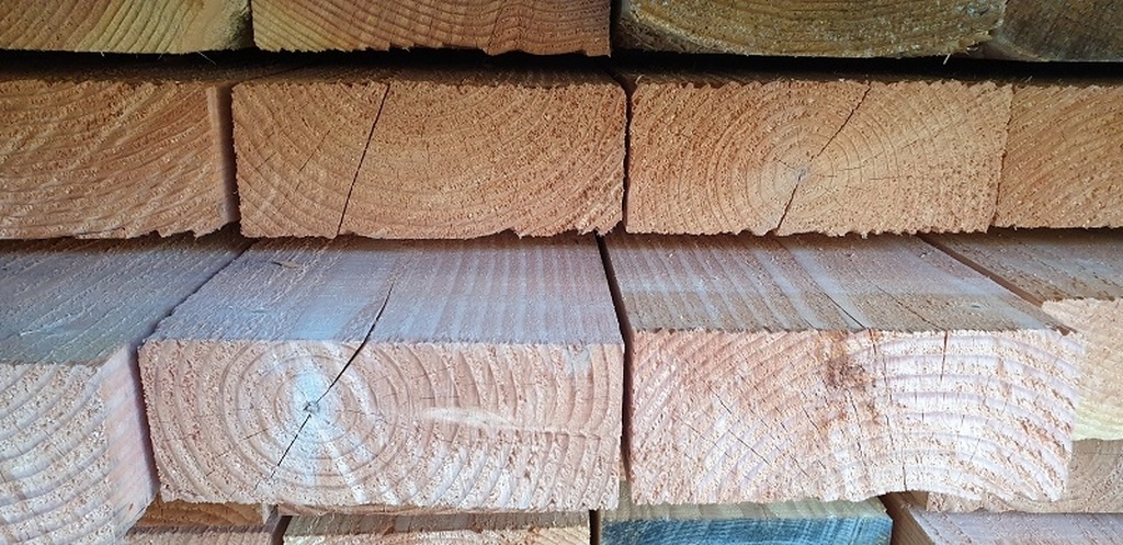

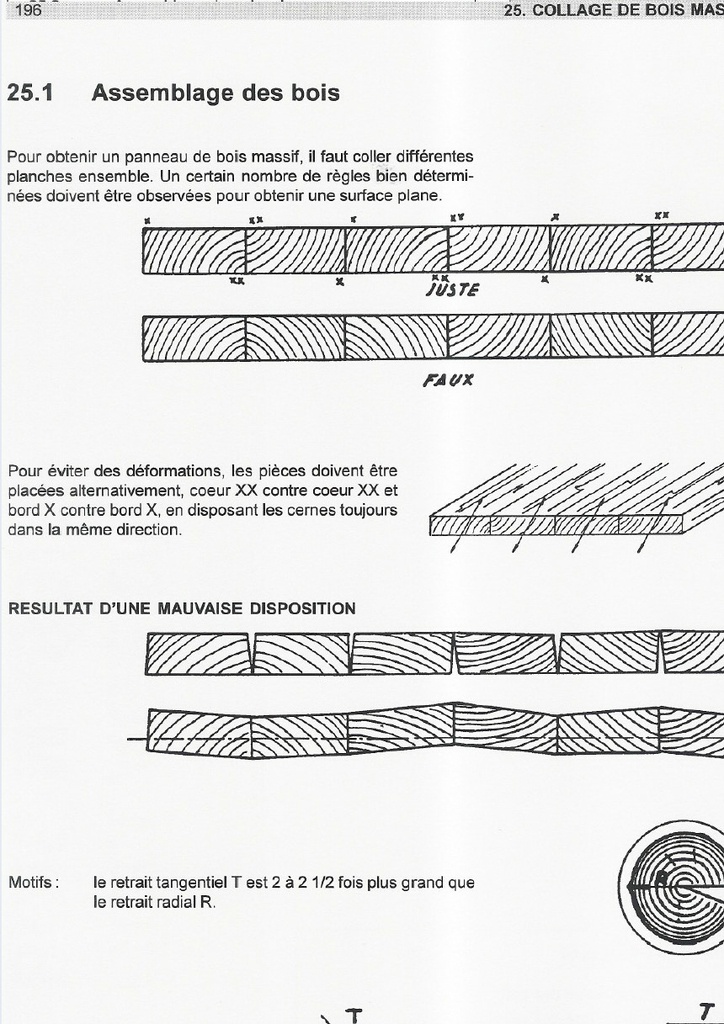

Je souhaite reconstituer par collage des poteaux à partir de 3 bastaing en douglas; Poteaux, de 2.5 m de longueur environ, destinés à usage d'une pergola semi protégée (auvent).
J'hésite à utiliser les sections avec cœur (au centre) pour les encadrer par 2 sections en opposition "ventre au soleil"
Votre avis svp ?

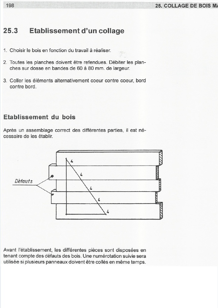

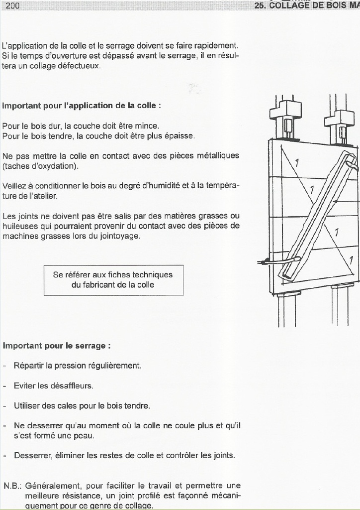

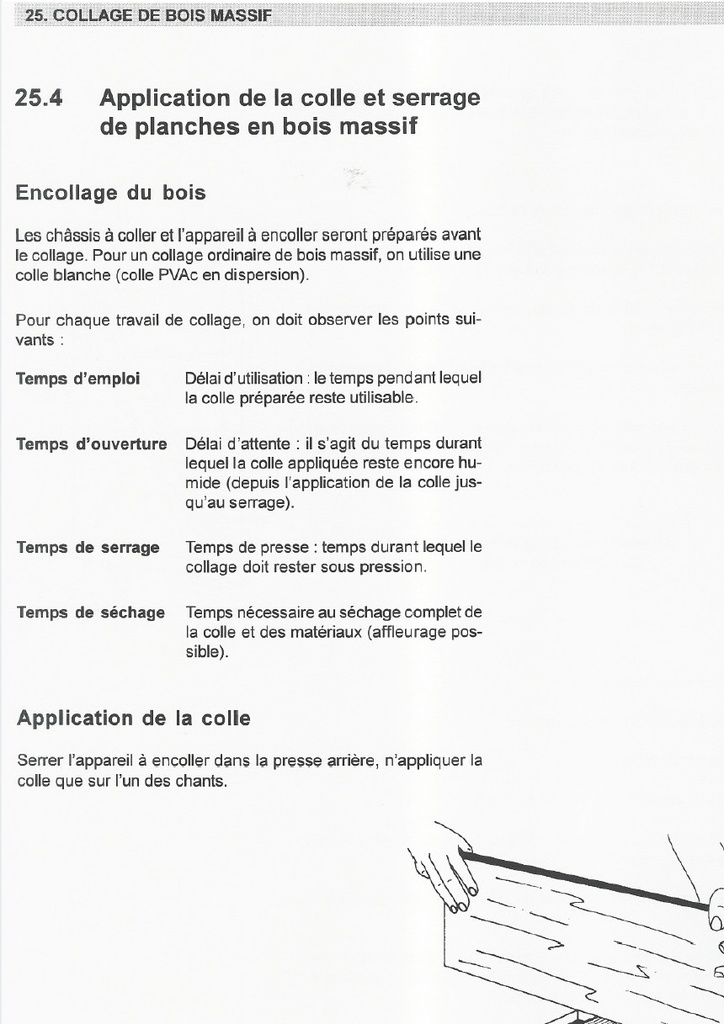

J'en profite pour joindre des pages sur les techniques de collage trouvés sur le net. je n'ai pas noté de copyright sur ces documents, certainement extraits de cours.
PS: Photo sections brutes rabotées avant collage

Pour les intéressés, je peux mettre à disposition, si Boris l'autorise, ces pages au format PDF sur un serveur distant. Et par ailleurs, je suis preneur d'information si certains d'entre vous connaissent l'origine de ces fiches, cours, livres ou autres...
pour faire des poteaux
il faut choisir ses bastaing
pour un poteau deux sur dosse et un avec le cœur au milieux
celui du milieu sera recoupé au cœur et non recollé s
ce qui laissera un petit vide au centre , cela n 'altère pas la solidité
utiliser une colle utilisée en charpente lamellé collée
bien amicalement le charpentier de service
Il faut donc bien purger le cœur, et encore mieux, même pas besoin de recoller les deux morceaux !

Merci etiennedesthuilliers ! Merci à vous 2, c'est un peu ce que je craignais d'entendre (de lire ;-) ) en utilisant le cœur en sandwich même si j'ai pu le voir sur des contrecollés vendus sur le net. L'idée de refendre le cœur me plait bien pour empêcher les éventuelles fissures de se propager. Pour la colle, j'ai de la Kleiberit 510.0. Désolé si la question parait idiote mais dans la démarche, lorsque tu précises "celui du milieu sera recoupé au cœur" sous entendu après collage de 2 premiers éléments ou est-ce que tu le coupes en 2 avant collage? Merci
les deux éléments extérieures sont entier eux hors cœur et le milieu en deux morceaux disons deux chevrons qui ne sot pas collés ensemble

etiennedesthuilliers C'est noté, j'ai bien compris la démarche et cela me parait plus saint que de le laisser entier un élément qui peut travailler. Merci. bon weekend.

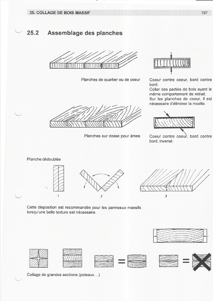

Je pense que tu as ta réponse en bas du paragraphe 25.2 non ?

Merci Mike0411 ! pour ta réponse mais ce n'est pas vraiment la même configuration. C'est bien le cœur qui me pose problème à prendre en sandwich

Garder le coeur, c'est une fente assurée.
Je ne suis pas sûr que ça se prête à être collé entre deux autres planches. Il vaudrait mieux purger les coeurs, renconstituer une âme centrale en recollant les tasseaux ainsi récupérés puis faire ton sandwich ( tu fais un sandwich dans le sandwich).
Pour ce qui est ventre à l'air, je me méfie toujours si on parle de la forme que prend la section (ok) ou le dessin fait par les cernes d'accroissement (pas ok, puisqu'il faut mettre le côté coeur dehors). Comme dit Mike, 25.2 illustre bien ce principe.

DewhitYoussef Pour compléter une de tes interrogation, "ventre à l'air" ou "Cœur au soleil". Il faut aussi se méfier de l'utilisation qu'on en aura parce que le retrait et le gonflement s'oppose et il pourrait avoir l'effet inverse à celui recherché.

Mais deux autre questions à se poser :
  • tu sembles avoir des lames avec le coeur en plein milieu....
  • quelle colle pour l'extérieur? colle PU, bicomposant, classe D3?
Astryan
papimouette Oui, c'est le problème de ces bastaings avec cœur, sujets à fentes, et c'est ce que je souhaite éviter ou du moins limiter autant que possible. J'ai à ma disposition de la colle pour lamellé collé et éléments de structure: Kleiberit 510.0 pour ne pas citer la marque ;-) C'est une colle PUR Polyuréthane fibrée monocomposante et adaptée à l'emploi: Utilisation D4; Pour l'utilisation que j'en ai, des colles PU plus basiques (et moins onéreuses) pouvaient faire l'affaire.
