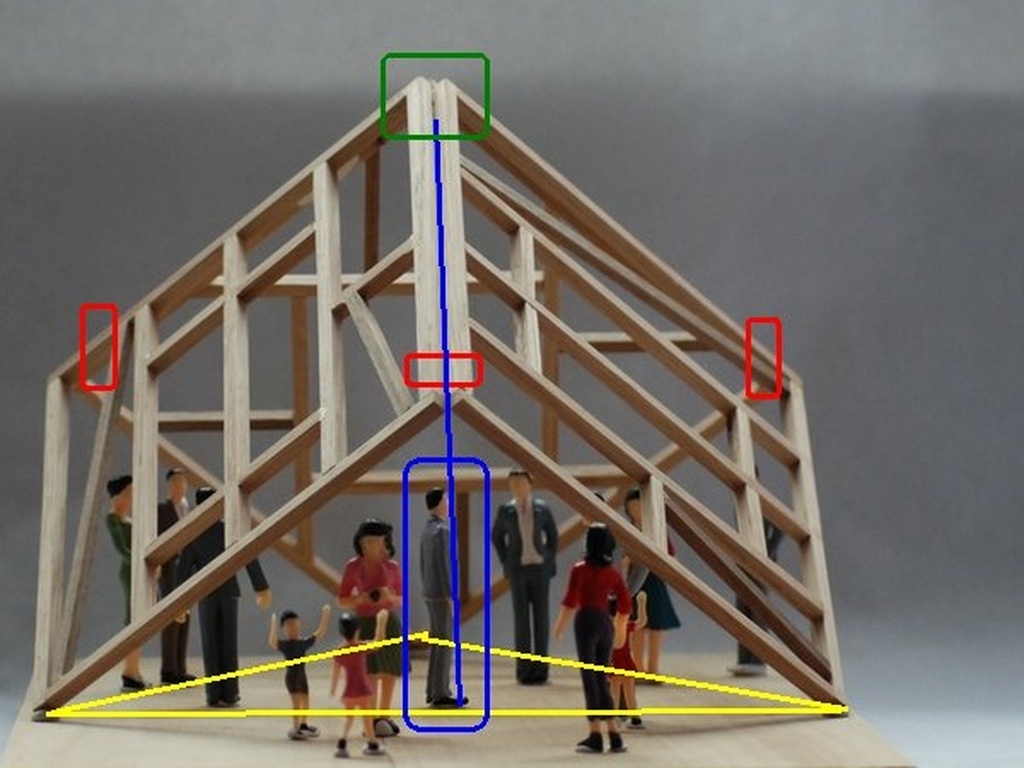

Moi je ferais tout depuis le sol, sans aucun moyen de levage, avec 3 tire-forts (que tu peux louer pour pas cher je pense). Certains appellent cela "appareil de traction à câble".
  • Tu mets tes 3 pièces à plat et à 120° les unes des autres, tu les fais toucher par leur sommet, que tu attaches de manière souple par une corde par exemple (carré vert).
  • Les 3 tire-forts relient la pointe de chaque base (en triangle, donc, lignes jaunes).
  • Un chef d'orchestre au milieu (toi, carré bleu), qui va aider le sommet à se lever, et mettre des perches de plus en plus hautes (ligne bleue) pendant le levage, afin de sécuriser l'ensemble,
  • 3 musiciens qui jouent du tire-fort (ou un seul qui se déplace).
Et tu prévois tout de suite 3 cordes (carrés rouges) pour attacher les flancs, que tu serreras progressivement avec un noeud adéquat. Cela réduit le nombre de degrés de liberté.
Il faut que les pieds glissent facilement par terre, donc par exemple sur des planches.
Lemnaria
Merci Ara ! C'est une idée intéressante, à explorer. Le seul "souci" que j'ai c'est comment je fais pour le "départ" du levage. Car je suis au milieu mais je dois commencer à soulever trois morceaux qui font ensemble 600 kg. Et ensuite mettre des perches pour tenir ce poids. Le tout en étant en dessous, l'endroit le plus dangereux pendant cette opération :-)
Mais l'idée est à creuser, peut-être faire l'assemblage avec les pointes déjà soulevées d'un ou deux mètres (sur une chèvre dédiée). Ce qui permettra de commencer le tirage dans une position avantageuse.
Oui en effet il faut gérer le départ (qui est le moment le plus difficile à tous points de vue, notamment sur la force exercée avec les tire-forts). Mais les 3 pièces ne sont pas déjà en place, tu vas bien devoir les apporter d'une manière ou d'une autre, donc les soulever au moins en partie... du coup tu peux prendre soin d'avoir mis une grosse cale (la plus haute possible) au milieu de l'aire de montage avant de les poser.
Les perches ne servent pas à retenir le poids (c'est les tire-forts qui font tout le boulot). En fait on peut les enlever de l'équation... je pensais plus à une sécurité et un guidage, mais en fait le top au niveau sécurité, c'est qu'une fois la cime à 1,50m de haut, tu sortes de là. Je pense toutefois qu'au départ il faut l'aider à monter.
Bien sûr, avant d'entreprendre un tel levage, il faut le faire sur une maquette avec 3 bouts de ficelle !

Ara Salut Ara, je comprends ton plan. Il me fait penser à l'articulation des portes cinétique 🙂. Le pivot central serait le sommet pour lever les structures. L'idée est intéressante d'appliquer une force à la base pour pousser l'ensemble vers le haut.
En toute bienveillance, j'y vois aussi quelques contraintes de tailles, tu me diras ce que tu en penses:
  • si tu places les 3 structures au sol sur un plan horizontal et commences à appliquer une force par l'intermédiaire des tire-forts, les structures risque de se déformer voir de casser sous l'effort qui devra être très important. Elles ne décolleront peut-être même pas du sol. Il faudrait à minima les lever pour donner un angle et soulager l'effort. (ça c'était ma réflexion de ce matin, avant que Lemnaria ne réponde à ta proposition). Maintenant, tout le monde s'accorde pour dire qu'il faut impérativement lever le centre avant d'utiliser les tire-forts. Sachant que plus il sera haut et moins il y aura de force à exercer avec ces derniers pour lever l'ensemble.
  • Ce mode de levage amène à réfléchir au mode d'arrimage des trois sommets entre eux et le guidage des structures qui peuvent à tout moment ripper ou basculer à droite ou à gauche.
    Ça rajoute pas mal de facteurs risques à l'équation et demande d'être plus nombreux (le nombre demande aussi plus de coordination et d'attention).
  • Une des bases du levage, c'est justement de n'avoir personnes en dessous de la charge. Ça me parait dangereux de devoir actionner les tire-forts d'une manière simultanée aussi proche de la structure ou de se retrouver en dessous. La vie compte plus qu'une pergola atypique 😅
Pour résumer:
Je pense que c'est une idée qui peut marcher avec un engin de levage qui lèverait simultanément à l’aide de 3 élingues les 3 sommets.
Ou remplacer l'engin par une chèvre suffisamment solide et haute pour lever l'ensemble. L'effort à fournir serait alors réduit.
Le levage serait alors plus rapide, mais plus risqué et doit mobiliser d'avantage de personnes pour aider tout ça à se mettre en place.
Le levage par élément individuel prendra indéniablement plus de temps, de manipulations et demandera d'avantage d'éléments de contreventement, mais il offre à mon sens plus de sécurité et de facilité.
  • Il n'y a personne en dessous ou très proche.
  • Moins de poids à lever et de risque de déformation ou de casse de la structure.
  • Le levage et le guidage d'un élément sont plus simples que 3 d'un coup. Surtout si l'on n'est pas du métier et que l'on est peu nombreux.

avec le levage individuel, il faut également penser à réaliser une épure au sol pour matérialiser le point de rencontre des 3 sommets. À l'aide d'un fil à plomb, on pourra ensuite aligner le sommet de l'élément levé avec le point de rencontre de l'épure et le contreventer.
Corps et Bois je suis bien d'accord sur tout ce que tu dis, et en particulier qu'avec ma méthode il faut lever avant de tirer sur les pieds.
Par contre une chèvre de 6m de haut, ça s'appelle un pont roulant, et Lemnaria n'échappera pas à louer une belle grue pour la manœuvre. Je dis cela à partir des proportions de la maquette, je n'ai pas calculé la hauteur exacte mais Lemnaria l'a sans doute fait ?
