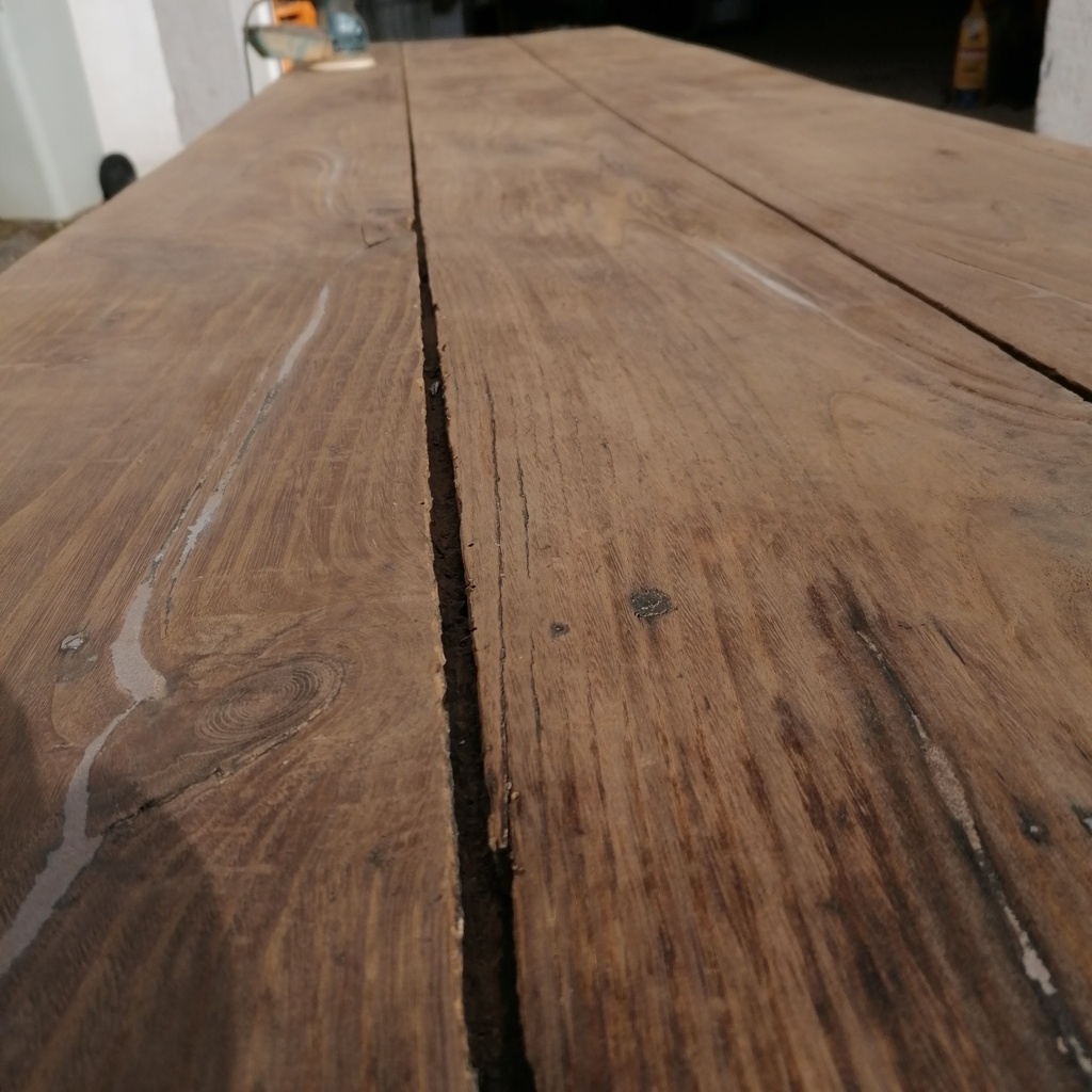

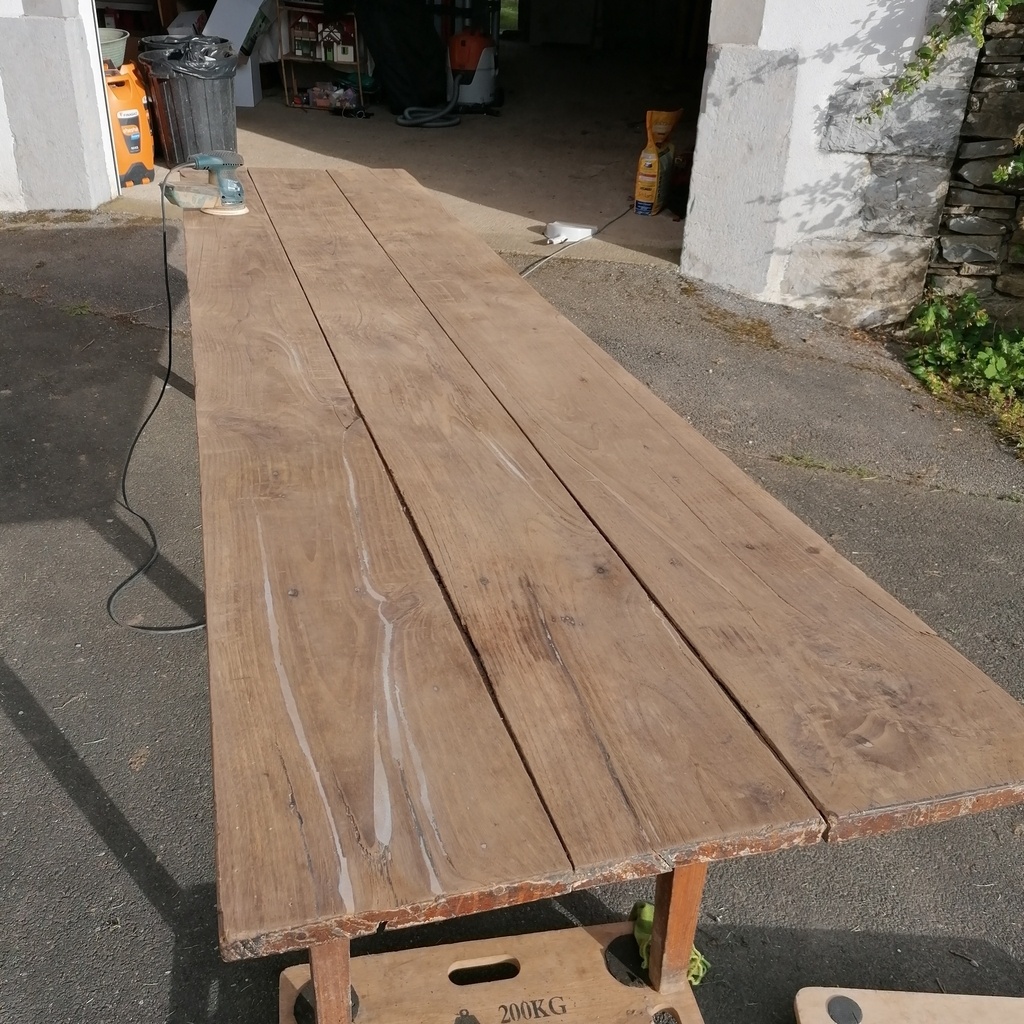

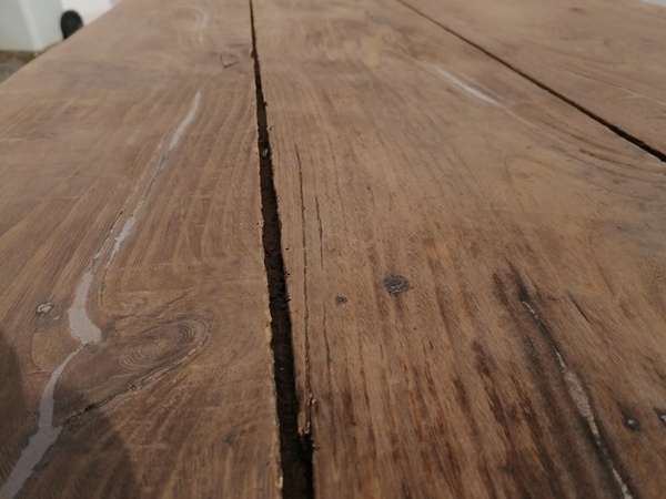

Bonjour, je rénové actuellement cette table ancienne datant probablement de 1881, mesurant 3m50.
Je souhaiterais combler les fentes entre chaque planches du plateau.
Je ne veux pas la démonter, vu son âge, et je souhaiterais éviter le saintobois.
J'aimerai garder l'esprit ancien du meuble, faire une réparation la plus discrète possible.

Alors en effet, soit je laisse comme ça mais les fentes sont quand même très larges, sinon je vais démonter la bête et suivre vos recommandations

Pour ma part, soit je laisserais comme tel soit je démonterais le plateau pour remboîter les rainures-languettes. Vouloir combler, c’est prendre le risque d’avoir deux fois plus de fentes et un joint moche en prime

Merci beaucoup pour ces explications très claires, j'ai bien compris la démarche. Je suis vraiment ravi par ce site, j'apprends des quantité de savoir faire. Encore merci,j'ai été observe ma table, il n'y a point de traces de colle, les planches sont clouées sur le châssis, il affleurs sur le dessus des planches.
Le démontage me semble compliqué sans risqué d'abîmer l'ensemble.

Le mieux serait pourtant de démonter le plateau, nettoyer les rainures et languettes et recoller le plateau.
Si vous ne voulez pas démonter le plateau il vous, après avoir nettoyé et dégraissé les intérieurs des fentes, combler les interstices par des filipos( pièce de bois épousant au mieux la forme de la fente) de la même essences que le plateau. Ces filipos devront être placés au recto et au verso du plateau, et collés avec de la colle chaude ou de la colle de poisson. Les espaces restant seront remplis par de la cire en bâton de la couleur la plus approchante du plateau.
le démontage me semble la méthode la moins compliquée, la plus efficace, et selon l'équipement déjà disponible la moins chère (cette méthode ne demande que des outils et de la colle, alors que reboucher avec flippo et cire demande un stock de bois anciens, de la cire de différentes couleurs...)

Merci glaude !je n'ai vu aucune traces de colle, les planches sont cloutées sur le châssis de la table, les fentes sont dues à l'usure des planches et mangées par l'usure et les insectes
