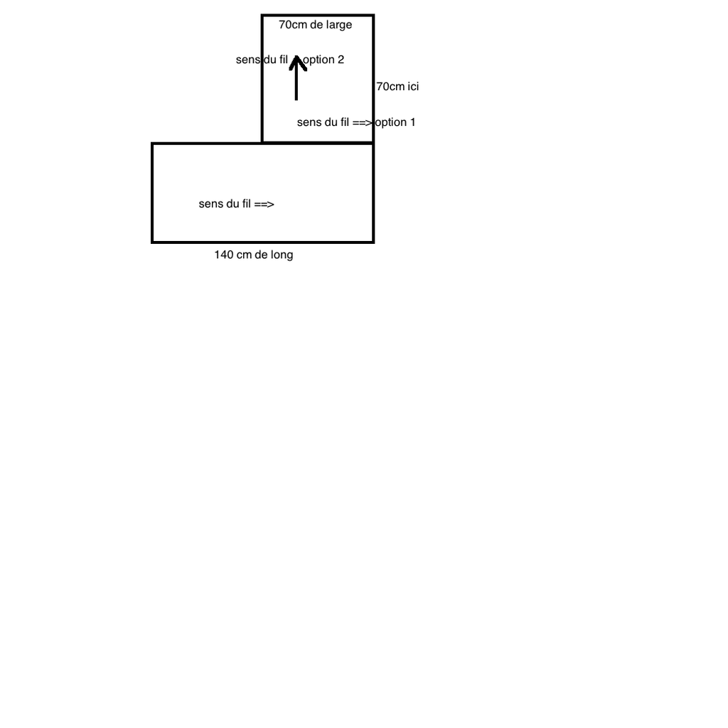

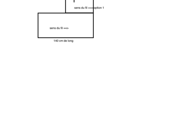

bonsoir ou bonjour à tous, je suis en train de finir ma cuisine et pour la construction de notre ilot je me pose une question quant à sa fabrication.
Je vais le faire en Ormeaux massif (probablement en 30mm) et je souhaiterais que vous m'aidiez pour sa conception !
Il s'agit d'un ilot en L où chaque côté fera 140cm et j'hésite en 2 options !!
j'ai joint un petit croquis qui représente ces 2 options !
1ère option : je garde le même sens de fil sur l'ensemble de l'ilot et je le fais d'un seul tenant alors en le contraignant par une alèse par dessous en queue d'aronde
2ème option : je le fais en 2 parties avec une jonction à l'aide de connecteur et donc le sens du bois sera différent.
Merci d'avance pour vos précieux conseils

Hello
Option 3 raccordement à coupe d onglet 😉.
baaat
J’allais le dire!
Pareil et si l'angle est différent de 90º, tu traces la bissectrice
rbizard17
Merci Stef64 ! mais quel est l'intérêt de cet assemblage (esthétique) ?!
l'option 1 avec un ilot d'un seul tenant n'est il pas la meilleure solution esthétique et mécaniquement parlant ?
encore merci
Stef64
En un seul tenant tu auras des pièces longues et courte assemblées entre elles, les variations dimensionnelles ne seront pas les mêmes entre les pièces et un risque de fente / cassure apparaîtra dans ton angle. Autre point, bcp de bois de bout visible.
L avantage d un raccord d onglet est que les variation dimensionnelles étant plus présente dans la largeur du bois, le risque de mouvement au niveau du joint est faible.

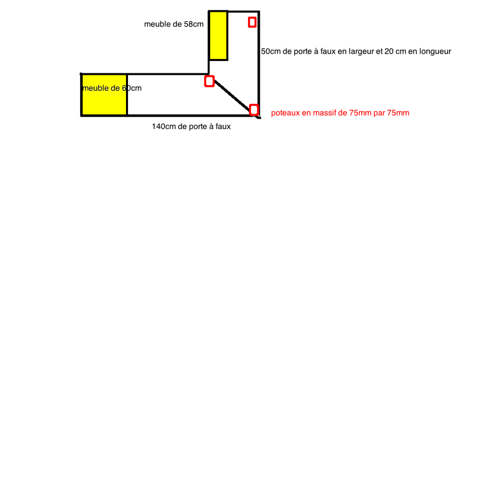

bonsoir à tous j'aurais encore besoin de votre aide pour la fixation de mes pieds !! j'ai bien conscience que dans l'idéal il faudrait que je fasse une ceinture pour maintenir mes pieds droits mais existe t"il d'autres solutions pérennes qui me permettrait d'avoir un aspect esthétique plus aérien et surtout moins gêner l'assise (j'ai à ma disposition la domino XL)
cordialement
Esthétiquement et techniquement la solution 2 me parait la meilleure. Après c'est aussi une histoire de gouts mais généralement le fil du sens se dispose dans la longueur. Après ce n'est pas une obligation.
