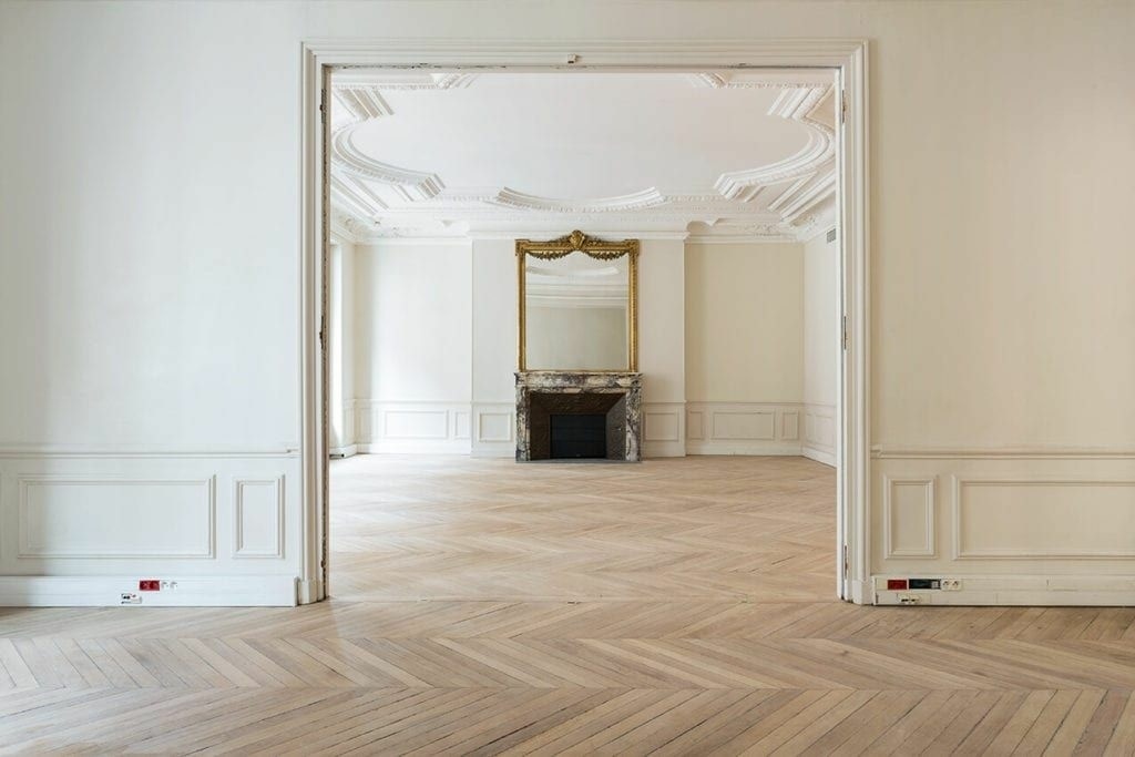

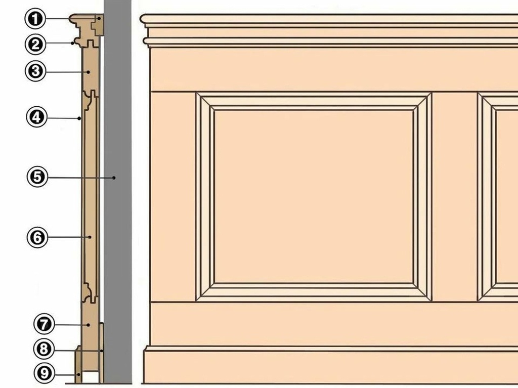

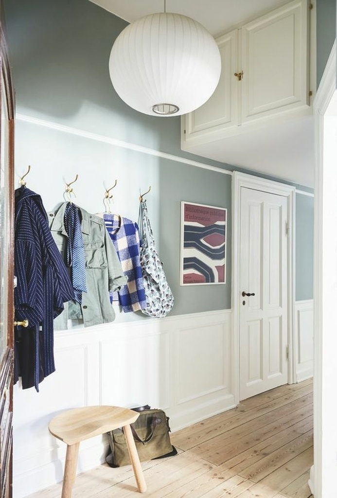

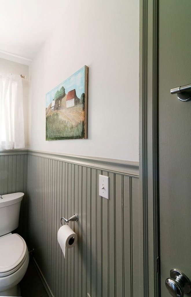

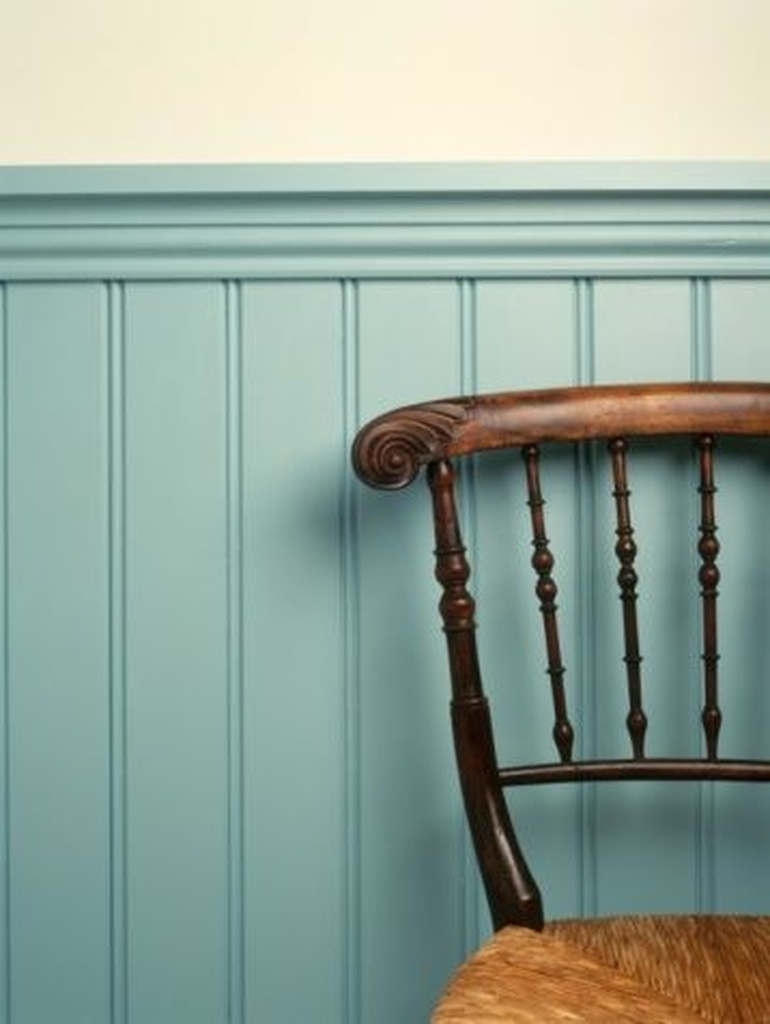

Qu'est ce qu'un soubassement ?
Connaissez vous l'origine de cette structure ?
Je la croise aussi bien dans des fermes que dans les appartements bourgeois, je me demande quelle a été sa fonction premiere et dans quel type de batiment elle est née.
J'imagine qu'il s'agissait d'un souhait de protection du mur. Mais contre le bétail ou les bourgeois qui reculent leurs chaises trop vite ?
Un interet structurel ? pour commencer le platre plus haut peut etre ?

C'est du lambris d'appuis , anciennement pour accessoirement isoler un peu , et protéger les finitions tout en décorant les habitations !
c’était un vrais métier à part entière (menuisier lambroisseur)

très bon résumé de sylvainlefrancomtois
ne pas oublier qu'avant châteaux, maisons bourgeoises ou bergerie bien souvent les mur étaient en pierre, les salles mal chauffées il faisait donc froid et humide.
le salpêtre envahissait les murs donc le lambris avait plusieurs utilités
celle d'isolé un peu du froid de la pierre comme les grande tapisseries que l'on installé au mur , et un rôle d’esthétique (cache misère )
le salpêtre à la fâcheuse tendance d'attaquer les bas de murs
