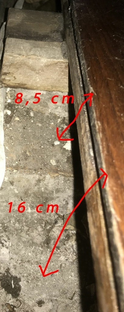

Je souhaiterais effectuer une isolation phonique de mon sol (appartement dans un vieux immeuble en brique pleine) qui est un vieux plancher sur lambourde.
Afin d’avoir une bonne isolation je souhaiterais récupérer les 16cm sous plancher et donc faire déposer les lambourdes et leur augets.
Mon artisan (tout corps de travaux) ne souhaite pas le faire…
1- Mais vers quel type de professionnel se tourner ou et les trouver pour faire déposer les lambourdes et leur augets ?
2- Et par curiosité ou peut on poser ses pieds pour effectuer ce genre de travaux, sachant que la chape peut être assez fragile… ?

L'appartement est au dernier étage d'un immeuble en brique pleine de 1896.
il y a 2 cheminées dans le salon/salle à manger que je vais d'ailleurs faire retirer.
Pour l'instant j'ai trouvé une entreprise qui a pignon sur rue et qui m'a fait un devis (très salé) pour isoler le sol avec les solutions de chez Fermacell (granules d’égalisation et plaque de fibre gypse avec 10 mm de laine minérale).
Dans le devis il est donc indiqué que le plancher, les lambourdes et augets seraient déposés ou raccourcies...
Pour l'instant j'ai juste enlevé 3 lattes de parquet pour avoir une idée mais j'essaierais d'en enlever d'autre ce week-end.

La question que je me pose c'est si il est possible de retirer les lambourdes puis remplir le tout par des granules d’égalisation et poser des planches Fermacell
Midwo
C’est très lourd le fermacell de sol :/
Pas sûr de comprendre ton idée: les granules d’égalisation (vermiculite ?) reposeraient sur quoi ? sur le plafond du voisin du dessous ? Qu’est-ce qui supporterait le poids du fermacell ?
Je ne sais pas te répondre, il faudrait que quelqu’un (ingénieur structure, charpentier) vienne voir la situation pour te fournir un avis précis.
Sur Internet, on peut émettre des hypothèses, mais là, guère plus :/
poulpii
J'avais lu qu'au contraire que les chapes sèches avec les solutions fermacell était légère et ne posait pas de problème de surcharge de la structure contrairement à une chape de béton...
Mais sur le fond tu as raison, il faudrait voir ça avec un ingénieur structure...
Comme je l'expliquait plus haut à racmterrof, j'ai pour l'instant fait passé une entreprise qui m'a établit un devis (très salé à 18k, pose d'un nouveau parquet compris) mais le commercial qui est passé ne m'a rien expliqué et n'a absolument pas évoqué ces différents points qui me paraissent pourtant très important...
Comme tu pourrais le voir sur la photo, il y a environ 16 cm de profondeur au plus bas sous parquet.
