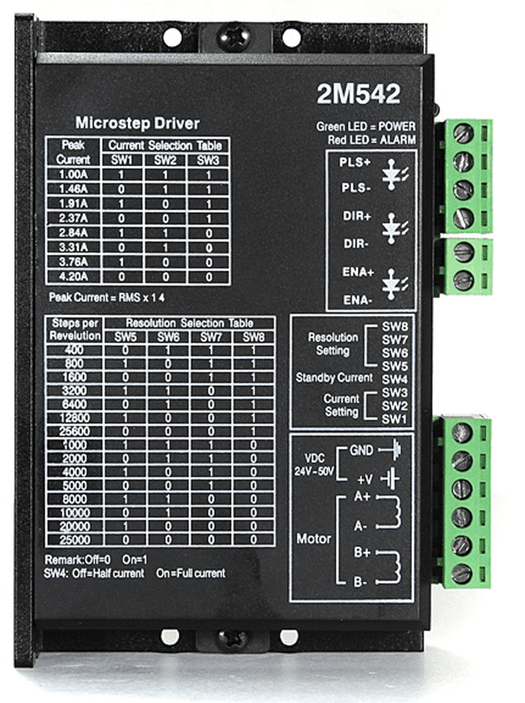

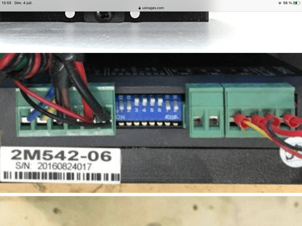

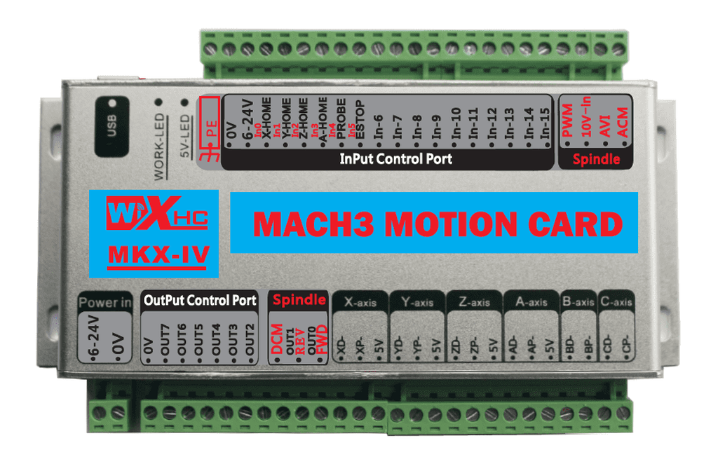

Je joins quelques images des cartes à tout hasard.
